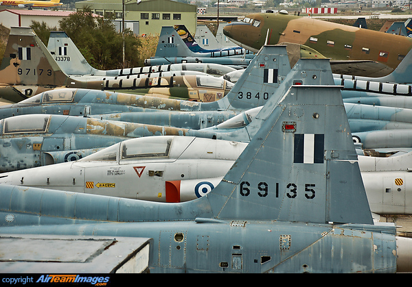

Allora, ho finito i lavori su carrelli e le stuccature sul tettuccio, ora è sotto trattamento Livax; ho ricavato l'FS 35164 miscelando XF-54 e XF-18 corretto con del bianco e del blu. ;)
Volevo chiedervi un vostro parere: vorrei riprodurre quel faretto rotondo trasparente nella parte alta della deriva, dato che è un particolare abbastanza evidente, però c'è anche il fatto che questo cinquino vorrei finirlo, dato che mi sta un po' stressando dopo tutto quello che ha subito, però c'è anche da dire che così il modello ne guadagnerebbe; voi che fareste? Un ultimo sforzo oppure "compromesso modellistico"?
Fonte: airteamimages.com

Puoi riprodurlo in modo abbastanza semplice Lorenzo! basta forare la deriva da parte a parte e inserirvi allinterno un pezzo di sprue trasparente.... incollare tutto con la ciano e carteggiare per bene! però, se fossi in te, andrei avanti con la verniciatura... ;)

No be, per la sua riproduzione non avrei problemi, più che altro era solo per avere un vostro parere, comunque la verniciatura non l'ho iniziata :)
