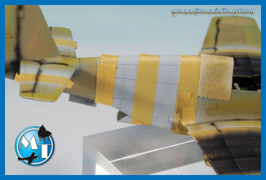

Sono passato alle strisce in fusoliera , le più difficili da fare non prive di qualche difetto.
su base bianca ho applicato il nastro Tamiya tagliato a misura come quelle ali 18" / 6.5 mm circa in 1/72
via di nero e poi verde oliva.
Anche sui piani di coda dovranno esserci due strisce biancha da 15" / 5.5 mm a partire dall'esterno dello stesso 27" / 9.5 mm circa.

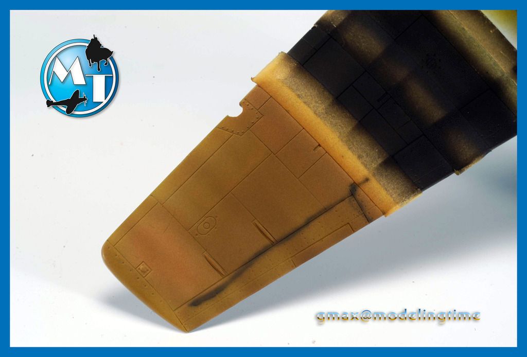

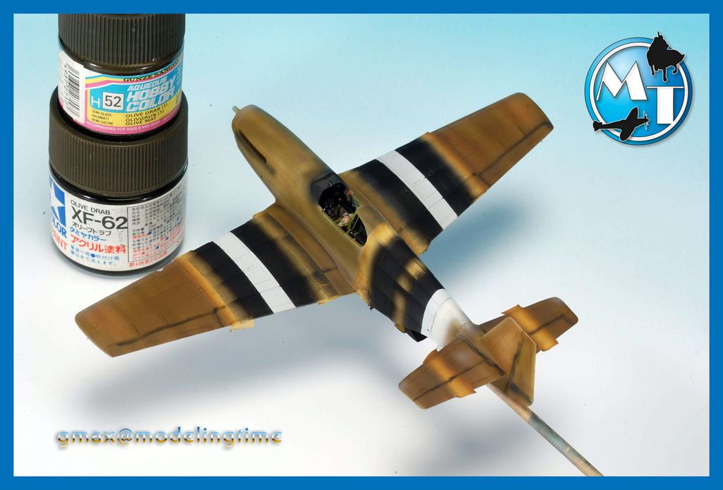

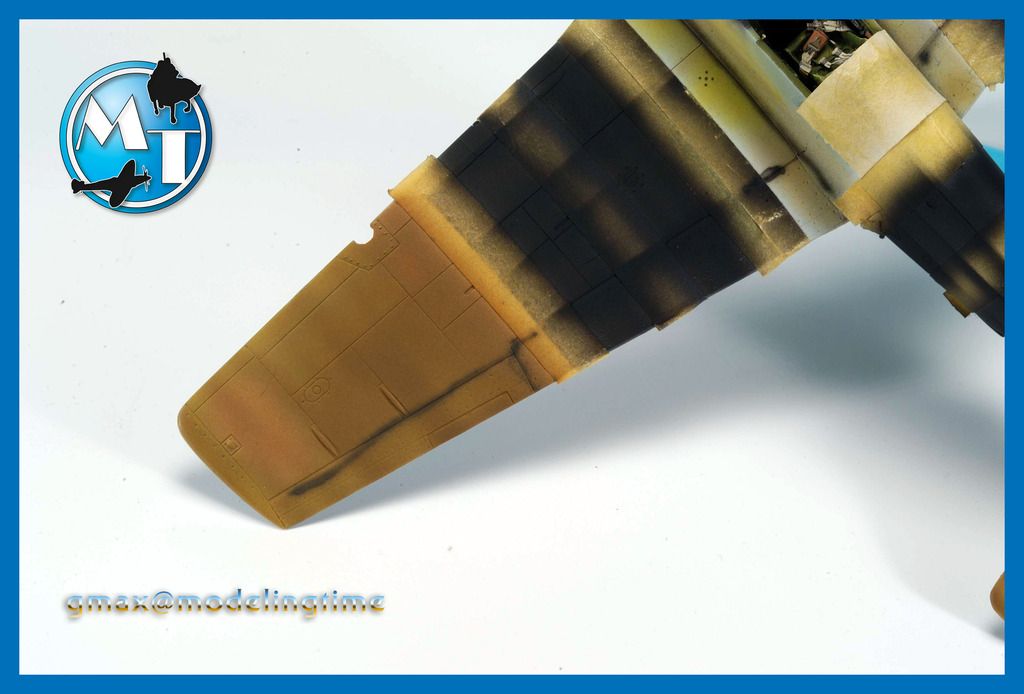

a seguire ho applicato uno strato leggero di verde oliva XF-62 Tamiya sulle ali e poi in fusoliera H-52 Gunze stessa tinta.
Lo strato di colore dev'essere molto leggero perché copre molto bene e bisogna che sia trasparente per non perdere l'effetto di diversificazione per i pannelli sottostanti.
Come si può vedere la tonalità è molto calda, più del solito , essendo di natura già di suo questo colore.
Ecco come si presenta il modello a colorazione al primo stadio.
Nel secondo applicherò sempre il verde oliva schiarito ulteriormente.
Per ora è tutto.

Ciao Girolamo, interessante sovrapposizione di colori. Le striscie del preshading nero sui timoni mi sembrano un po imprecise, certo non è facile azzeccarle perfette, dici che poi dará comunque un buon effetto? Secondo me, ma vado a lume di naso perché non ho mai aerografato, passare un pennello fine potrebbe dare maggior precisione, volevo sapere che ne pensi. Ultima domanda, come mai vedo una striscia nera di preshading orizzontale sul timone di coda? Non era un solo pezzo? Grazie mille.

A dire il vero per le strisce in pre ombreggiatura nere , mi è scappato l'aerografo, nulla che non possa rimediare. A questo punto , come mio solito dico meglio, in quanto mi aiuta ad avere un effetto non troppo simmetrico e forse più credibile.
Poi per quanto riguarda la macchia nera sul timone , è voluta in quanto ho in mente di creare un specie di ombra portata, abbastanza forzata e tale da creare un divario tra i due piano di luce del timone stesso. Un po come si fa sui profili per intenderci.
Spero di aver chiarito il concetto.
bye, Girolamo
