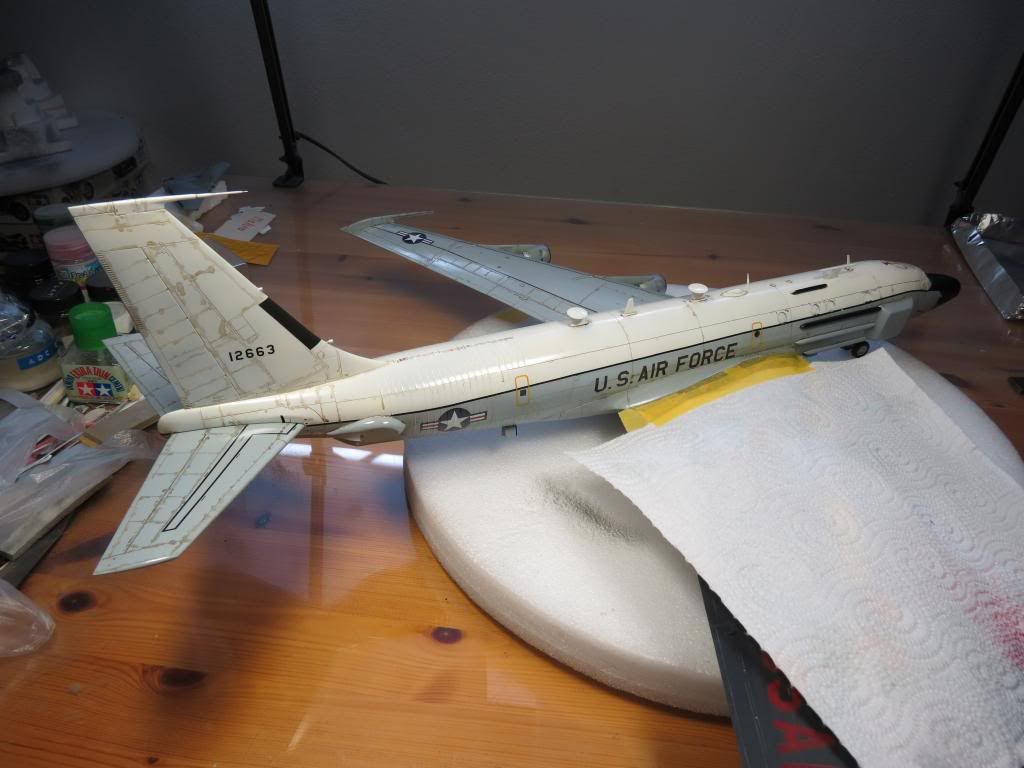

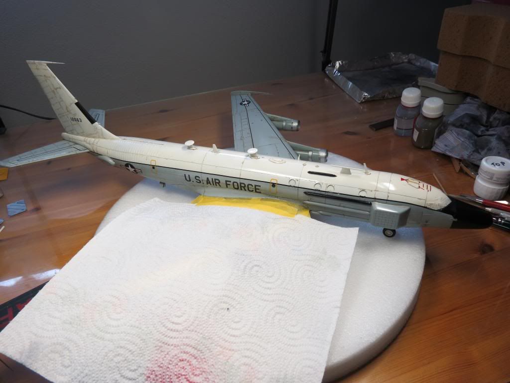

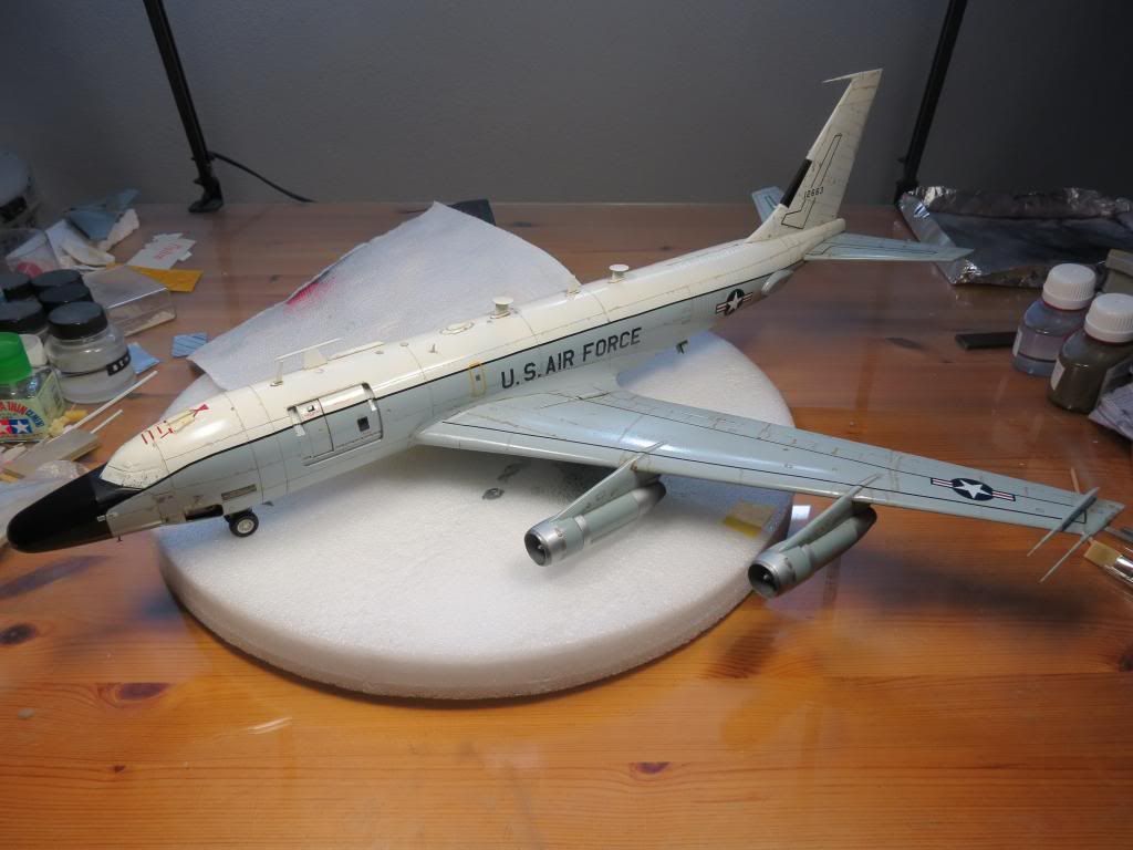

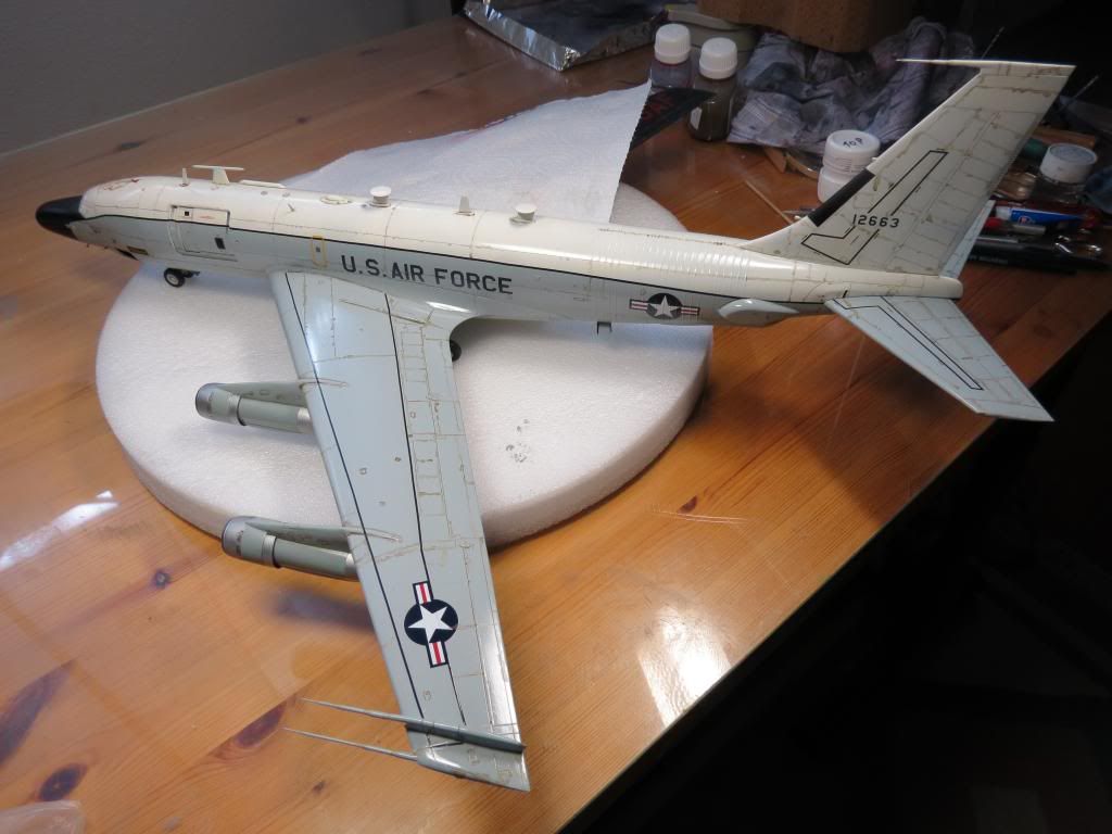

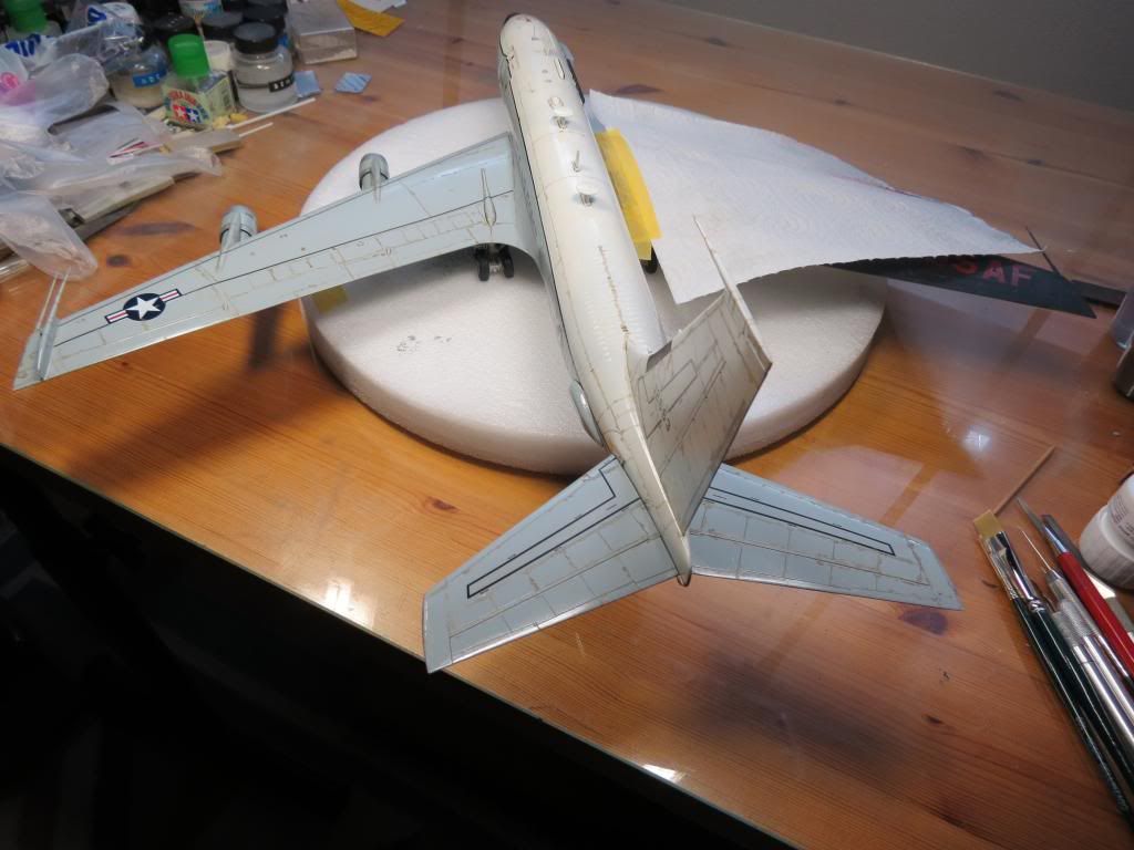

Re: 1/72 - RC-135S Cobra Ball I - agg. al 03 - 08-2013
Messaggio da Vigilante »
Per la gioia di Max, l'Eletto - >>> weathering con MIG neutral wash !!!
Sono in fase di rifinitura .

Grazie del commento - Per i motivi spiegati piu' volte in altre pagine di questo post mi sono tenuto molto leggero sulle superfici laterali e superiori ed ho caricato leggermente di piu' le superfici inferiori perche' questi aerei volavano anche in condizioni ultraproibitive (tempeste di neve polari) e quindi durante decollo ed atterraggio raccoglievano gli schizzi di sporco dalla pista .
Purtroppo ieri sera mi e' accaduto un disastro : mentre stavo dando una mano finale di Gunze semilucido (50% Gloss + 50% Flat)sulle superfici inferiori, probabilmente per la boccetta colore avvitata male sull'aeropenna senza accorgermene, alcune gocce di trasparente sono cadute sull'ala sinistra sul logo USAF verniciato e (difetto tipico dei Gunze) hanno sciolto i colori sottostanti danneggiando il logo ed il colore di fondo !!!!
Sto' vagliando quale sia la soluzione migliore al problema !!!!!
