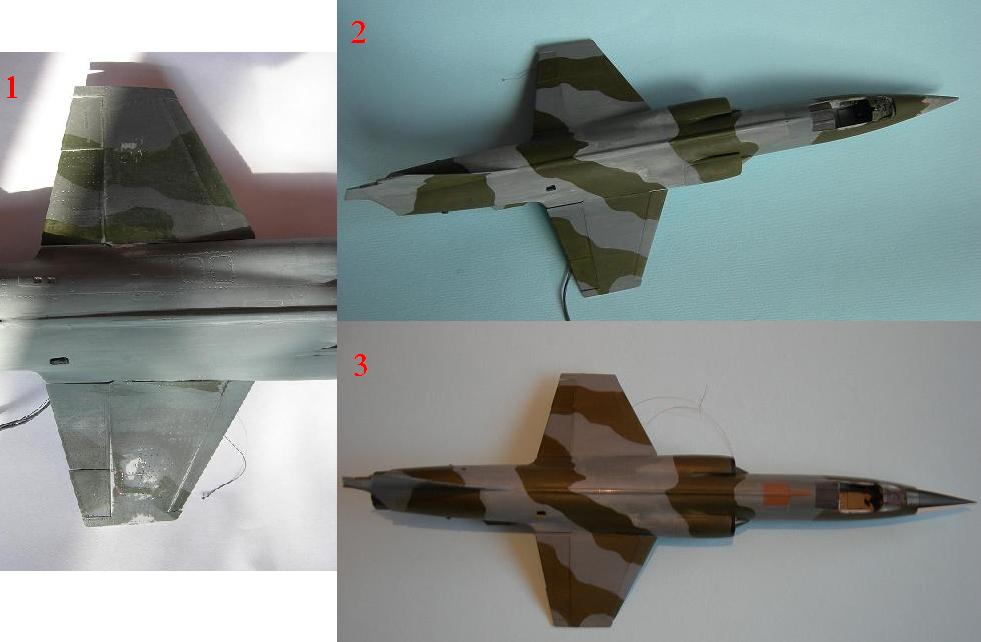

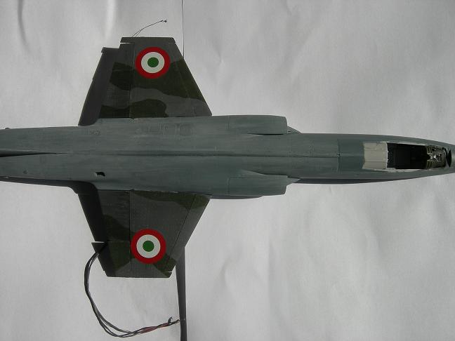

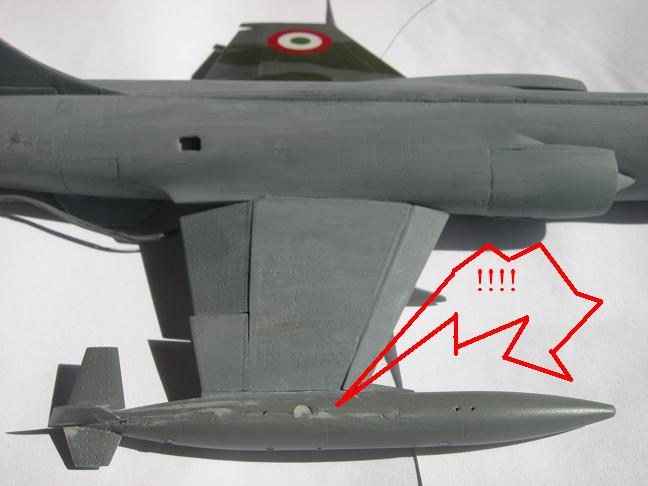

lo spillone putroppo sono stato un pò troppo materiale e ho spezzato l'attacco di una TIP...che putroppo non si sarebbe più illuminata... e ho dovuto sostituire le due ali con quelle di un relitto.... ex TF... :lol:
il lavoro è stato semplice..ma aimè ho perso l'illuminazione alle ali....

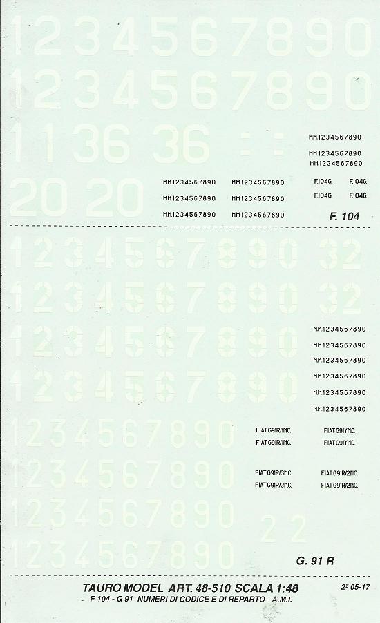

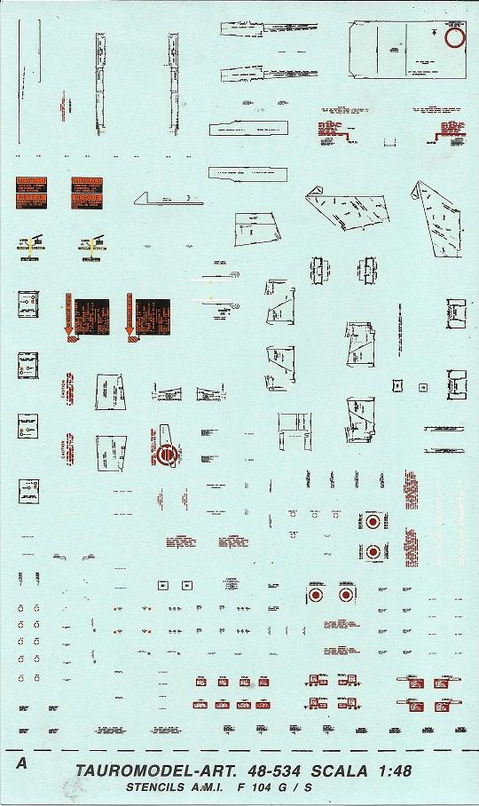

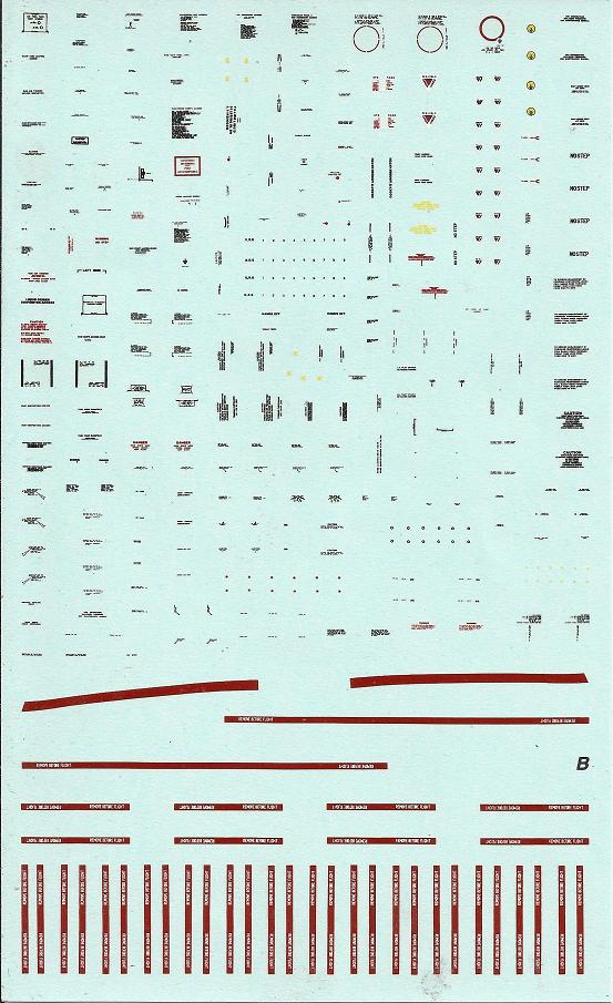

ecco le decals che ho preso..che sono state suggerite da Massimo ...in quanto quelle della SKY models erano sbagliate come appunto fatto presente da Riccardo e da Massimo.... :-D

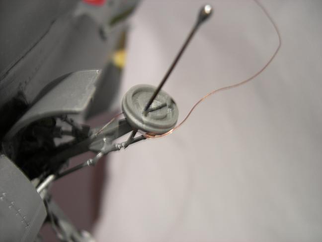

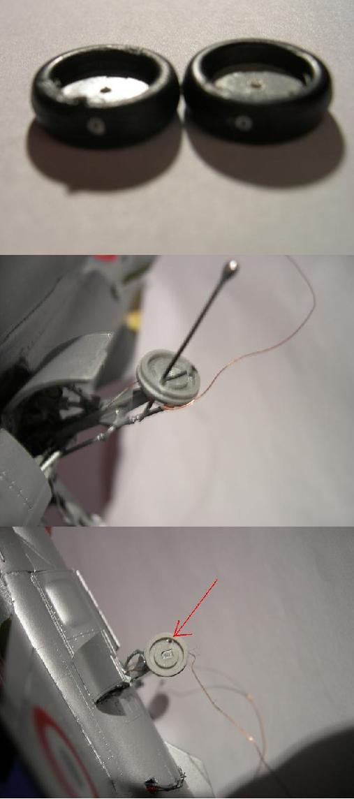

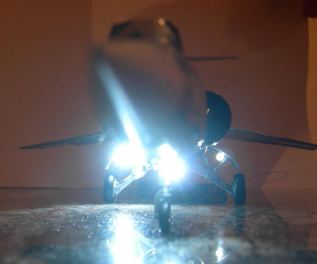

e poi ho sistemato i carrelli.... :-oook

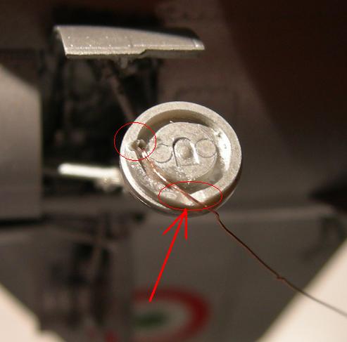

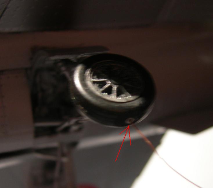

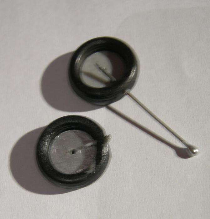

facendo passare i fili di contatto sopra le gambe di forza ...simulando i fili dei freni; per poi farle passare attraverso i cerchioni e copertoni in modo che non si vedano...che ne dite?? :-crazy

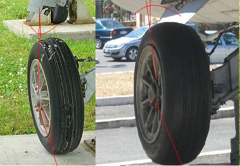

ho dato anche una ridimensionata ai cercioni tagliando il mozzo perchè troppo sporgente..i nostri avevano le razze
rivolte al contrario e il mozzo non è sporgente come sui soliti cerchiono alettati ...classici dei G esteri...
infine
, e ho leggermente allargato la carreggiata facendo sporgere leggermente la ruota fuori dal portellone
ho provato le luci dei carrelli....... che ne dite?? :-)P (le ruote in questa foto NON sono ancora incollate...)

Puoi fare una foto più nitida? ;)
Sono curioso e vorrei vedere il modello verniciato con le luci accese :-oook

Peccato per la TIP, ma a questo punto lascerai le ali senza niente all'estremità?
Belle le luci dei carrelli !
Voglio vederlo finito, avanti così!

Sta mo' attento con quei manoni li e cerca di Brandolinizzarti,sennò combini un macello e dopo tanto lavoro...è un vero peccato!!!
Suggerisco a tutti di fare un minuto di raccoglimento per Starmaster ,che si accinge ad affrontare...LE TEMUTISSIME STENCILS DELLA TAAAAUUUUROOOOO!!!!!
Che il Signore ti accompagni!!!

Io le stencils non le userei nemmeno tutte.
Una volta applicate l'aereo ci sparisce sotto. Non so perchè ma sembrano molto più "presenti" sul modello che sul vero. Che siano un po' oversize?
