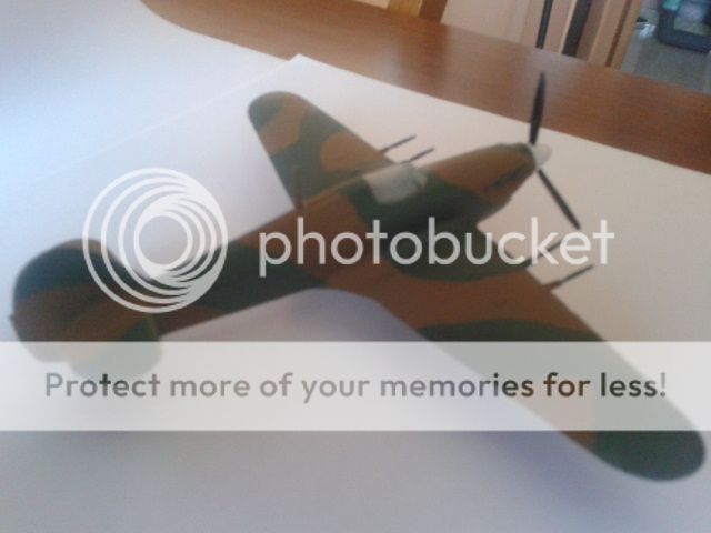

Ciao,visto che sei all'inizio mi associo a Max e ti consiglio di fare modelli divertendo ti.
Per quanto riguarda gli smalti liquidi,ma li hai mischiati per bene?
Prendi un pezzo di spue o uno stuzzicadenti e gira x 5 o 10 minuti la vernice,vedrai che la resa migliorerà' molto.

si forse hai ragione tu non ho girato abbastanza,cmq ho scoperto perche il colore verde e chiaro,ho utilizzato il colore degli interni per realizzare la mimetica,invece di usare il verde apposito,di cui ho anche il barattolino :-Scoccio :-Scoccio :-Scoccio ,ormai la frittata e fata la prossima volta faro piu attanzione

......puoi benissimo dare una mano del verde giusto sopra quello chiaro ...gli smalti coprono bene......

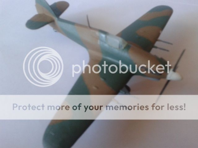

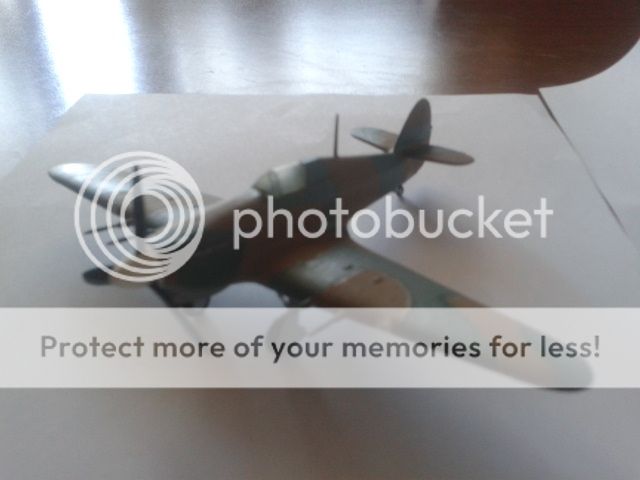

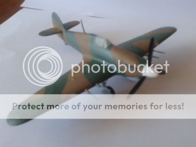

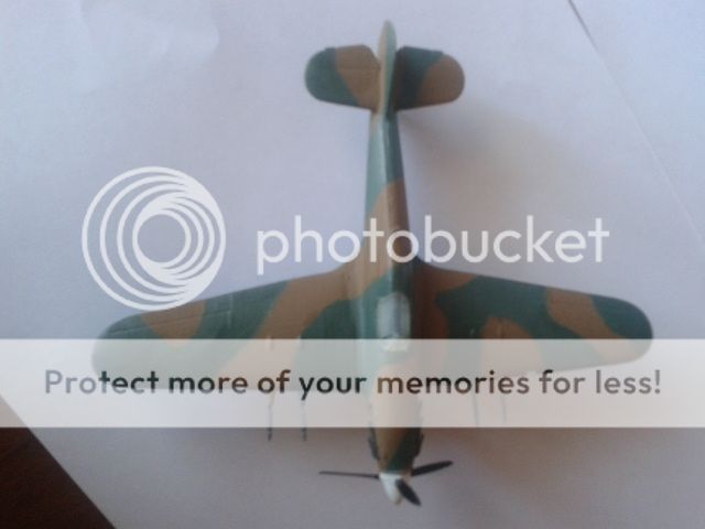

ecco gli avanzamenti di oggi sosatanzialmente ho aggiunto e colorato i carrelli e ho corretto la tonalita del verde,in compenso mi si e appannato il tettuccio
scusate per la pessima qualita delle foto

Ciao Enrico,
il tettuccio probabilmente ti si è opacizzato perchè è venuto a contatto con il diluente (acqua ragia?) che hai adoperato.
Tranquillo è una cosa che all'inizio penso sia successa un po' a tutti. Per recuperarlo dovresti provare a procurarti una vernice trasparente lucida da applicare sul tettuccio. Dovrebbe tornare a risplendere.
Per il resto devo dire che come primo modello non è male.
Come hanno giustamente osservato gli altri amici del forum, per "aggiustare" il tiro sulle varie tecniche c'è tempo e questi passaggi successivi arriveranno da soli.
MI permetto di darti un ultimo consiglio. Gli Humbrol a smalto devi miscelarli per bene o con uno stuzzicadenti oppure inserendo qualche peso nel barattolino. Cerca poi di tenere il bordo del barattolino stesso ed il tappo sempre ben puliti. In questo modo garantirai una chiusura ermetica evitando che la vernice si deteriori precocemente.

eh si ho provato a pulire il colore con dell'acquaragia :mrgreen: ed e successo quello che tutti vediamo :-bleaa comunque come posso colorare il telaio del tettuccio,ho provatoa rimuovere il colore in eccesso con uno stuzzicadenti ma non veniva via
