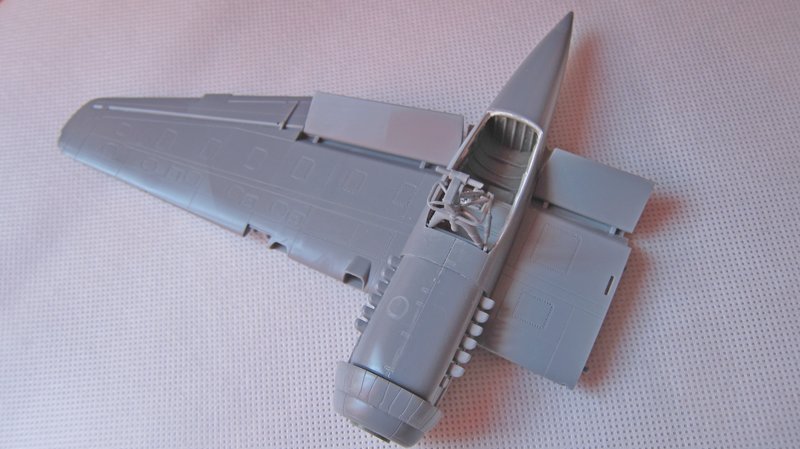

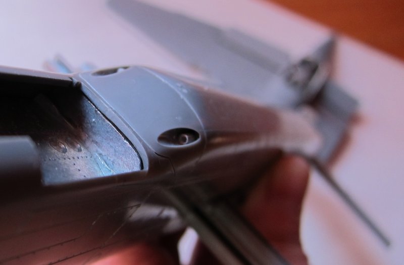

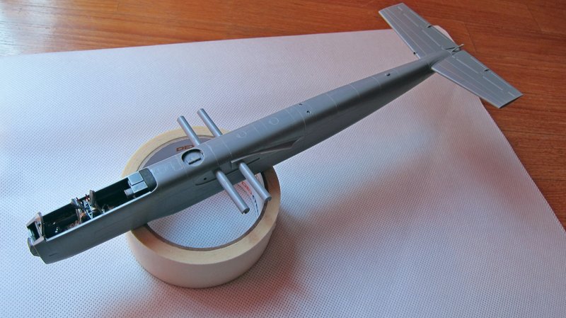

Ecco la fusoliera (che alla più brutta, dato il peso notevole e la forma ergonomica, potrà servirmi per affiggere chiodi alla parete :-prrrr ) con i particolari della canne (da me ) forate dei cannoni della "strana musica" e, sotto, dei cannoni ventrali (autocostruiti con sprue tirate a caldo e forate) noto ora che sarà necessaria qualche stuccatura..
poi le ali con le wheels bays in resina della Aires, che se torno indietro col cavolo... :-coccio mi hanno creato problemi di fitting a palate tra le valve delle ali, ho dovute smaterozzarle fino alla trasparenza (certo il risultato è ben diverso, ma dubito che scaravolterò mai il modello per vederle...)
La sovraesposizione è voluta per mostrare i vari dettagli.

Le gambe di forza era obbligatorio montarle prima? o sono solo "incastrate" per scopi fotografici?
Mauro
Messaggi: 1398
Località: Genova
Re: Heinkel He 219 1:48 Tamiya
Messaggio da Mauro »
Starfighter84 ha scritto: 21 marzo 2023, 8:47 Le gambe di forza era obbligatorio montarle prima? o sono solo "incastrate" per scopi fotografici?
No Valerio, sono proprio incollate con la CA, cosa che non faccio mai (anche se sono le indicazioni delle istruzioni Tamiya). Ho preferito farlo prima perchè gli incastri tra plastica e resina sono molto ma molto "stretti" e temevo, dopo primer e verniciature varie, di non poterli più recuperare. Spero di non spaccare qualcosa con qualche manovra maldestra...(in realtà ho già spaccato le spine di un flap mentre incollavo le ali, ma dovrei poterlo recuperare facilmente).
