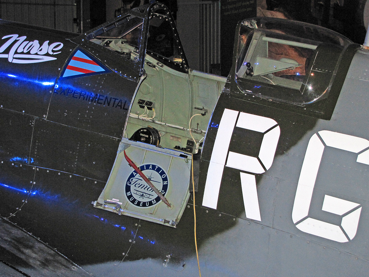

La prima cosa che mi è saltata agli occhi e' che tamiya fornisce la barra di rinforzo sotto il canopy fisso di tipo piatto (pezzo f47).
Confrontando le foto dell'unico esemplare di mk viii che ho trovato in rete ( il "grey nurse") mi sono accorto che invece è di forma cilindrica.
http://www.britmodeller.com/walkarounds ... II/804.jpg
Allora ho confrontato la foto del "hava go jo" che ho postato nella pagina precedente e anche li la stessa cosa.
Mi e' allora sorto un dubbio. Visto che la scatola del MK IX è precedente a quella del MKVIII , non è che Mamma Tamiya ha risparmiato sui pezzi ? Altro dubbio mi e' venuto osservando il libretto di foto nella scatola. L'esemplare riportato come esempio degli interni è lo spitfire MKIX c seriale NH188 conservato al museo nazionale della aviazione Canadese e questo ha confermato che qualche magagna ci sta... :?

edit: ho trovato un'altra differenza tra quanto riportato dalla tamiya e dalla eduard nel suo set in resina per il mkVIII. Si tratta del fianco del cockpit.
tamiya:
eduard :
Sicuramente Eduard non e' sinonimo di accuratezza storica... pero' le differenze sono sostanziali... chi avrà ragione ?? :shock: :shock: :shock: :o
