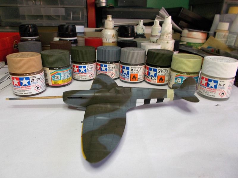

Rieccomi. Ho cominciato la colorazione con i bordi di entrata gialli, la fascia sky e le invasion stripes in fusoliera. Per la mimetica i colori base che ho utilizzato sono Tamiya XF81 dark green2, XF82 ocean grey2 e XF83 medium sea grey2, ho cominciato dalle superficie inferiori prima con il colore base e poi con un post shading chiaro con una miscela di sky e bianco. Sopra ho cominciato con il grigio lo stesso prima puro e poi desaturato con bianco, ho mascherato con la plastilina e poi ho spruzzato il verde che dopo è stato ripreso a mano libera anche questo ha subito un post shading ma più complesso ho utilizzato i colori che vedete in foto, non chiedetemi le percentuali perchè non lo so, lavoro ad occhio seguendo l'ispirazione del momento, quando coloro ho accanto a me un'ala di un vecchio modello su cui sperimento la miscela e quando sono soddisfatto passo al modello. Alla fine ho colorato i fumi di scarico con una miscela di red brown e black sempre Tamiya. Il modello ora è pronto per le decal.
Le foto sono venute un po scure, alla prossima.

Bravo Sabino, gran bel lavoro sinora. :-oook :-oook
L'unico appunto che posso farti è che la mimetica mi sembra troppo sfumata, gli Spitfire avevano una delimitazione tra i colori piuttosto netta anche dal vero, figurati in 1/72. ;)

Quoto Davide. Colorazione molto bella ma troppo sfumata. In un attimo la correggi...dai!

Malgrado la sfumatura forse (e dico forse) eccessiva per la scala devo dire che a me piace davvero tanto come stai interpretando questo Spittino. Inoltre i successivi trattamenti potrebbero definire meglio i contorni rendendolo meno sfumati di adesso.
Però mi piace!

No no! Non ho intenzione di rimettere mano all'aerografo. Ho utilizzato la plastilina della mig per mascherare e anche se è più compatta e resistente della patafix tende a sedersi appiattendosi e l'effetto e' stato il contrario di questo troppo definite quindi le ho riprese a mano libera. Mo basta! :)

Gran bel lavoro Sabino!
Molto belle le tonalità dei colori, ottenuti. Effettivamente le sfumature forse sono troppo accentuate.
Comunque complimenti!! :-oook

Concordo con gli altri Sabino, i bordi li trovo troppo sfumati... sopratutto per la scala ridotta del tuo Spit.
Hai già fatto i lavaggi? magari con il leggero effetto filtro che lasciano, i bordi potrebbero migliorare. ;)
