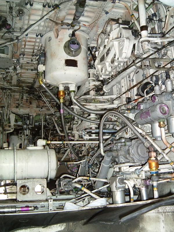

Ciao Gianluca,
neppure a me convince la colorazione con annessi effetti speciali che hai dato ai wheel bays. L'idea che ho è quelli di un bianco di fondo appena percettibile e molto opaco con su lavaggi tirati via di fretta con un dry brush che si è successivamente impastato sugli aloni del washing. Inoltre il prodotto che usi come primer per metallici non andrebbe steso a pennello perchè ti impasta i dettagli come fascette, trecce di cavi e connessioni. Io non lo ritengo indispensabile; vai di colore e via
Detto questo però non voglio farti cambiare idea sui pozzetti dei carrelli che hai realizzato, d'altronde se a te piacciono così vanno più che bene a tutti.
Occhio però che il senso di sporco si ottiene mantenendo pulite la maggior parte delle aree.
Una foto d'esempio
Immagine inserita a scopo di discussione. Fonte photobucket.com
Una foto d'esempio

Salve a tutti...ringrazio per i consigli e soprattutto tu Aurelio per la spiegazione dettagliata che mi hai fornito.
A fusoliere chiuse del pozzetto si vede gran poco....il risultato mi sembra convincente e si noterà a lavoro finito secondo me.
Forse in effetti ho tolto i lavaggi troppo presto come dici tu....quello si...al massimo passerò un'altra mano di drybrush col bianco.

per quanto riguarda la colorazione hai iniziato bene...il colore giusto è l' ultimo che hai usato, l' H301, il 305 in effetti è troppo chiaro...
sui pozzetti ho qualche dubbio anche io, forse dei lavaggi più mirati avrebbero creato un effetto più realistico, ma ogniuno ha i suoi gusti modellistici che non possono essere criticati!
