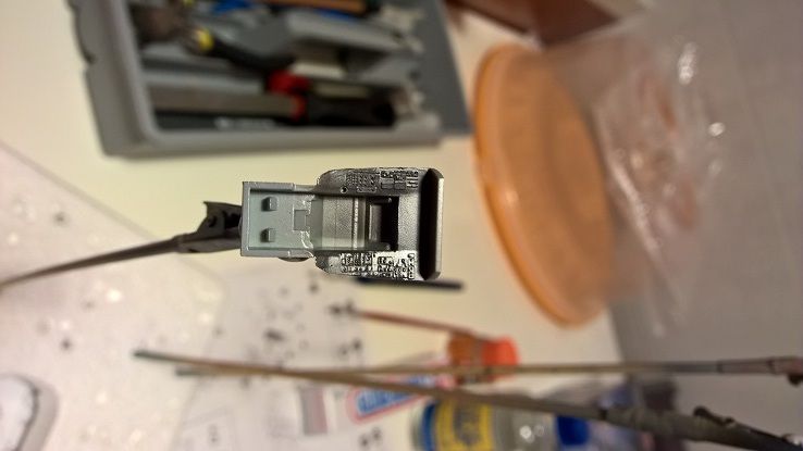

Ok ho dovuto imparare l'aramaico, non volevo che mia moglie capisse che stavo letteralmente bestemmiando.....
ma cioè ci ho perso almeno 3 diottrie, quello che mi chiedo e come fate a pitturare i particolari uauauauauau
ecco quello che ho fatto oggi.... ma non cìoè mezzo incastro, ok continuo lo studio dell'aramaico .
uauauaua penso alle decal da mettere sul quadro comando uauauauauua
Comunque grazie a tutti dei consigli, questo wip sarà lungo e doloroso ma ce la faremo

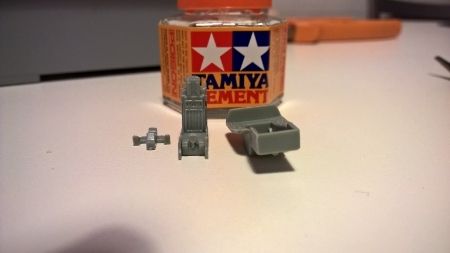

ti ringrazio per la foto, non credo di riuscire a dare quell'effetto da imbottitura sul sedile.... comunque pensavo di dare a tutti e tre i pezzi un fondo grigio chiaro senza usare il primer e poi la parte delle cinture lasciare lo stesso grigio, mentre l'imbottitura dare un grigio scuro....
sui comandi , dare una passata di nero, e poi cerco di fare del drybrush ( non so se si scrive cosi ) con un grigio chiaro, è questa la tecnica che si usa sulla strumentazione?
i tamiya a pennello mi dicono non siano il massimo, quindi devo comprare dei grigi della gunze.....
intanto che aspetto i colori, nei prossimi giorni mi dedico alla presa d'aria.... ma voi le decal sul pannello di comando e sul sedile li mettete?

Per il sedile, il grigio va bene per la struttura, mentre per l'imbottitura andrebbe meglio un verde...
Per il pannello dei comandi, non ho una foto sotto mano; in linea di massima, se non vuoi stare a dettagliare troppo -anche tenendo conto della scala del kit- un nero potrebbe andar bene, mentre per il colore da usare nel drybrush, dipende dal colore degli interruttori, ma su questo lascio la parola ai più esperti.

Ti conviene stendere direttamente il colore dell'abitacolo... puoi usare il Gunze H308. Per il seggiolino, confermo che l'imbottitura è verde! puoi usare, ad esempio, il Gunze H-64.anamici31 ha scritto: comunque pensavo di dare a tutti e tre i pezzi un fondo grigio chiaro senza usare il primer e poi la parte delle cinture lasciare lo stesso grigio, mentre l'imbottitura dare un grigio scuro....
La tecnica del Dry Brush è corretta... ma il cruscotto, ad esempio, non è tutto nero:anamici31 ha scritto:sui comandi , dare una passata di nero, e poi cerco di fare del drybrush ( non so se si scrive cosi ) con un grigio chiaro, è questa la tecnica che si usa sulla strumentazione?
Immagine inserita a scopo di discussione - fonte http://www.wingsovereurope.com
Quindi, in nero andrebbero solo i quadranti e le cornici dei display multifunzione. Le consolle laterali, invece sono interamente in black.
Tamiya e Gunze a pennello non sono il massimo. Ma per superfici così piccole possono anche andare bene. Per migliorarne un pò la stesura puoi bagnare il pennello nel Pain Retarder prima di prelevare la vernice dalla coppetta (copyright della tecnica... Matteo24!anamici31 ha scritto:i tamiya a pennello mi dicono non siano il massimo, quindi devo comprare dei grigi della gunze.....

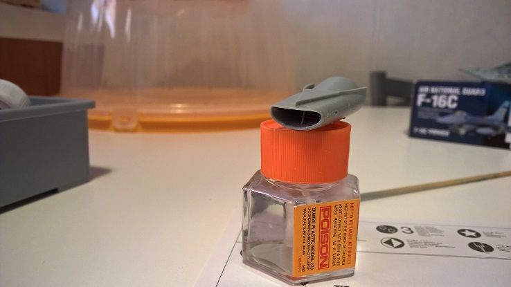

Ed eccomi qua, oggi ho fatto qualcosa!
Ho montato la presa d'aria (è stata dura) e poi ho continuato con i pezzi della fusoliera fino a che non dovevo montare dentro il sedile e il pannello comandi a quel punto ho iniziato a colorare quest'ultimi due. Naturalmente devo ancora finire la colorazione è tosta anche perchè la taglia 1/72 è veramente piccola!!!
Questi sono i colori che utilizzerò, mi sono dimenticato il verde....
domani se riesco con il bianco, nero e oro faccio alcuni particolari....
Una domanda oltre al motore che posso montare dopo averlo colorato a parte, il resto voi come procedete, incollate tutto l'aereo, primer e colore?
