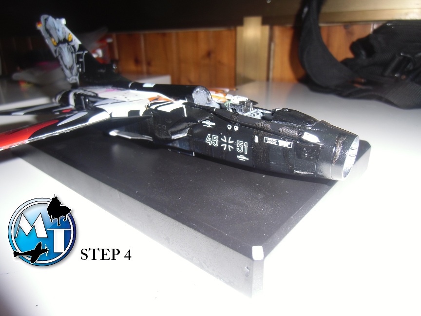

Immagineultimo step.. applicazione delle decals di reparto,; pericolo ecc,, e passata di lucido per chiudere il tutto :-oook
ora devo solo applicare i carrelli e le ultime cose e anche una basetta ..e via in IN GALLERIA... :-Figo

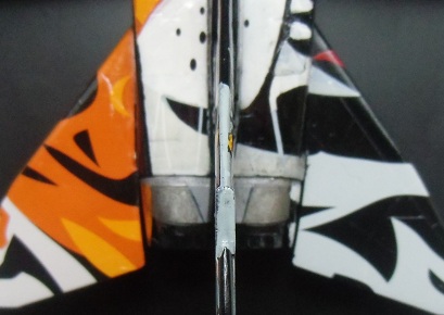

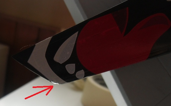

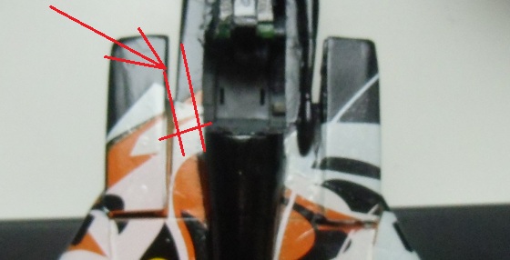

Porca miseria, quelle non sono decal.. sono lenzuoli!! sotto a quella sinistra (in prossimità degli scarichi) si vede la verniciatura nera sottostante... non ti conveniva lasciare in arancione anche quel quadratino Eugè? comunque non te la sei cavata affatto male, bravo!
Più che altro non mi convince affatto la distanza delle prese d'aria dalla fusoliera.... troppo esterne secondo me. ;)

si Valè infatti stà mattina ho ripassato leggero leggero il colore ed è venuto bene...e anche un lieve annerimento dei motori..
le prese d'aria sono effettivamente leggermente fuori (troppo distacco) , ci sono impazzito con le prese d'aria ,che è una pecca che viene fuori durante l'assemblaggio.... ma è il primo revell il prossimo sarà sicuramente migliore ;) ho imparato molto...
