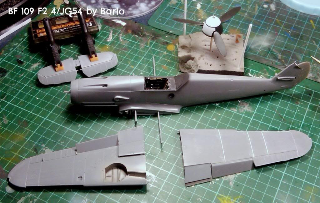

Ecco degli aggiornamenti in attesa di rivedervi all'Italeri......

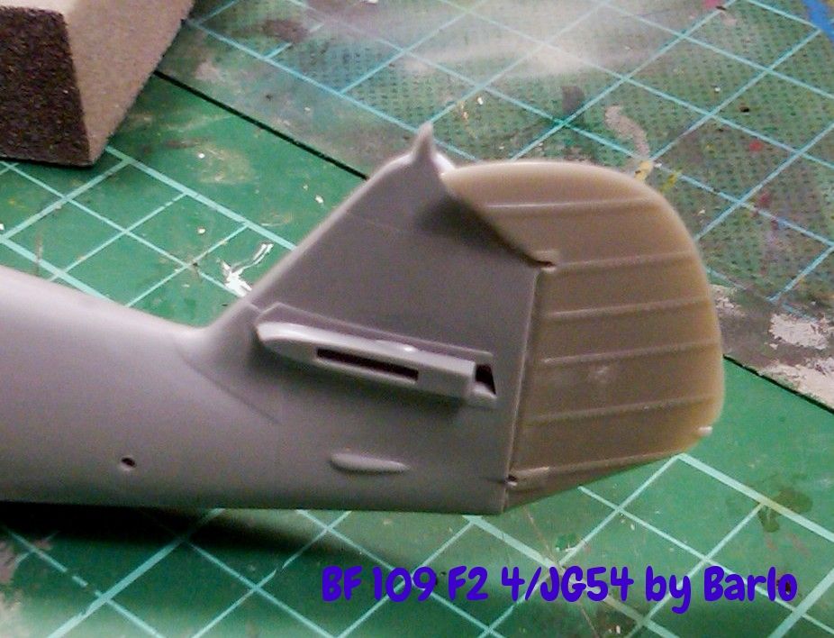

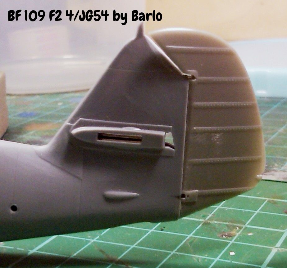

Fusoliera finita con il timone di coda posizionato....in resina

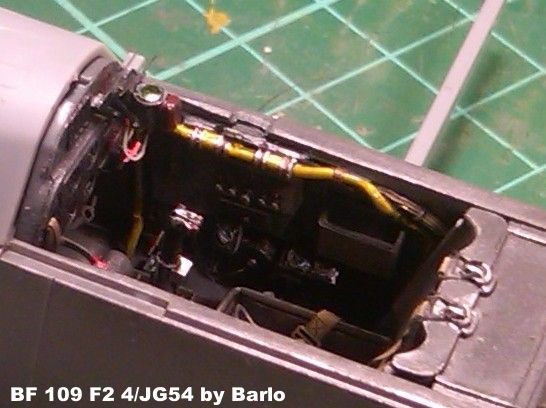

Dettaglio abitacolo con il collimatore finito

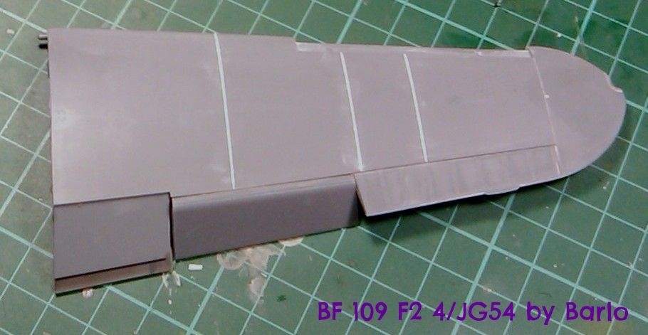

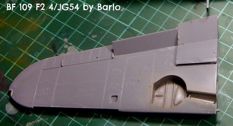

Ali terminate e assemblate, una marea di stucco sulle giunzioni dei bordi alari.....non me lo aspettavo....naturalmente stuccate le linee che sui F2 non c'erano.

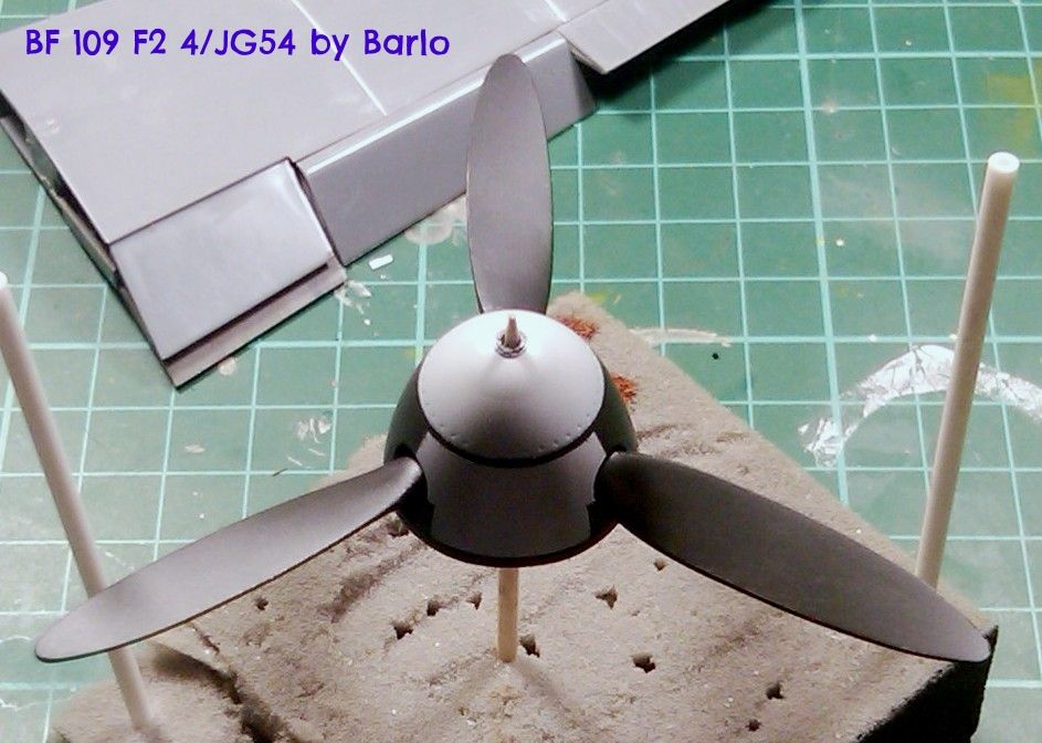

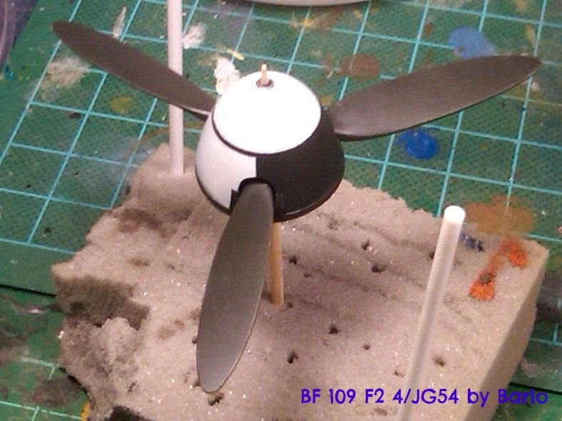

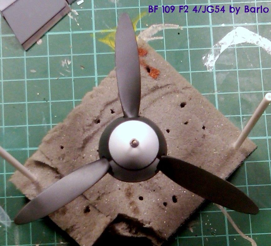

Ogiva e elica, lavoro di mascheratura...più che altro....

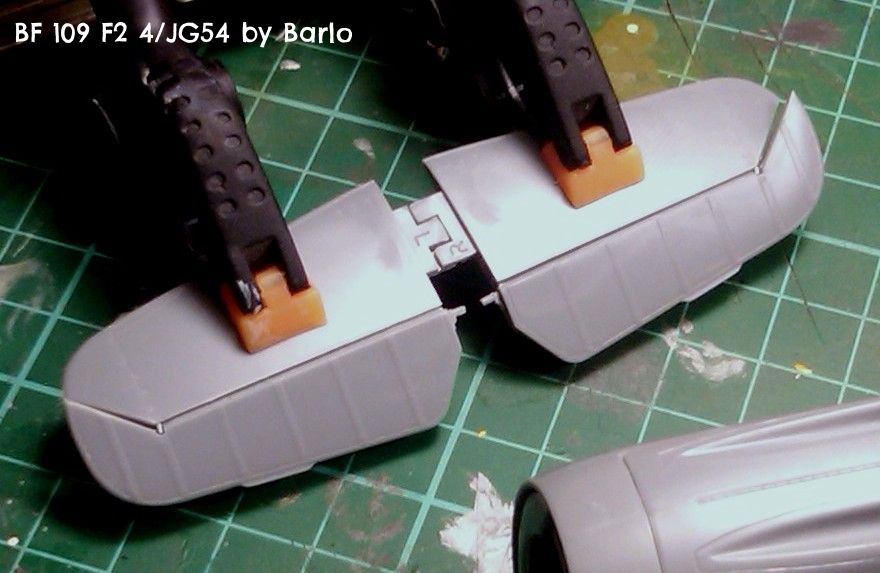

Piani di coda assemblati dopo aver tagliato e riposizionato i piani mobili.
Per ora è tutto, spero di andare avanti, se chiudo i trasparenti del tettuccio posso cominciare a verniciare......

Gran bel lavoro di mascheratura!!!!! :-oook :-oook

Ottimo! Andrè... forse mi sono perso qualche passaggio... come mai hai montato un timone in resina? quello da scatola?

Credo proprio che stia venendo su magnificamente questo 109! Il PIT è straordinario e la camo mi fa paura per la difficoltà ... la ho sempre evitata.

Starfighter84 ha scritto:Ottimo! Andrè... forse mi sono perso qualche passaggio... come mai hai montato un timone in resina? quello da scatola?
Perchè in 32 quello in resina è meglio e risparmi una marea di tempo in rifiniture sia di taglio che di riempimento e ricostruzione di particolari di quello da scatola..... Avrei usato anche i piani di coda in resina che sono nella stessa confezione dalla quick.....ma sono completamente diversi per dimensioni da qualli da scatola, troppo lavoro qui per adattare quelli in resina....peccato erano molto belli.
