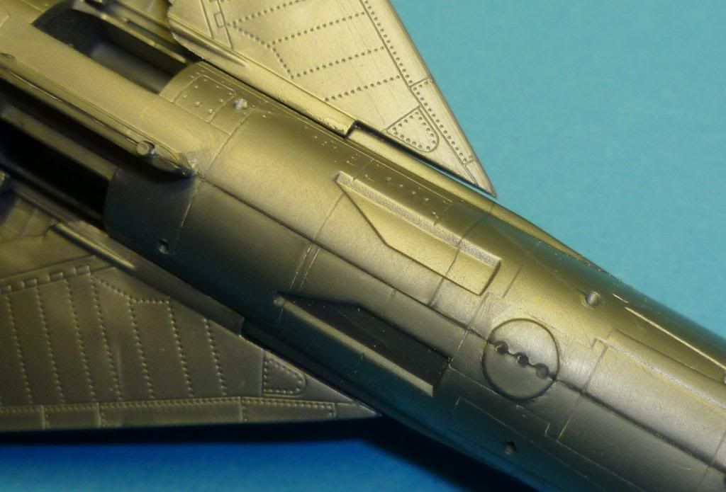

La mia versione differisce ancora da quelle egiziane perchè non ha la parte vetrata dietro il seggiolino in quanto è di produzione cecoslovacca, infatti quelli ricevuti dai siriani erano appertenuti alla forza aerea ceca....

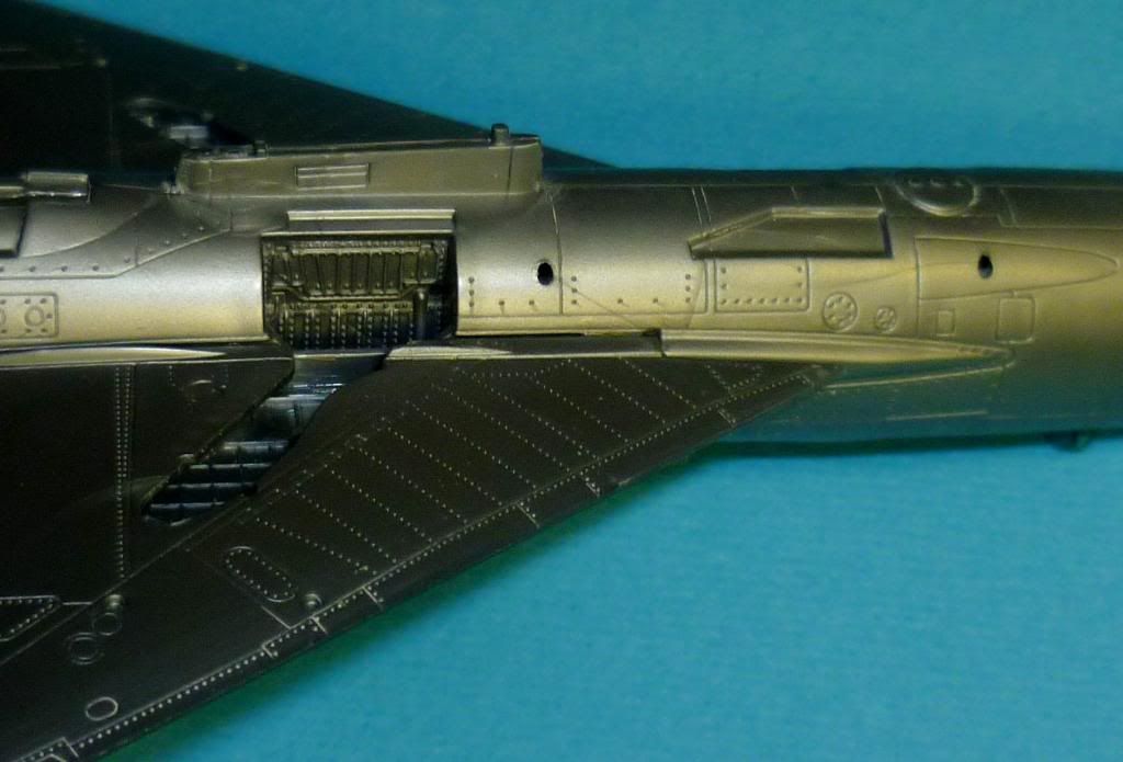

Il kit procede spedito, ho già chiuso e incollato le fusoliere e anche le ali...queste ultime non fittano benissimo e dovrò mettere mano al white putty!

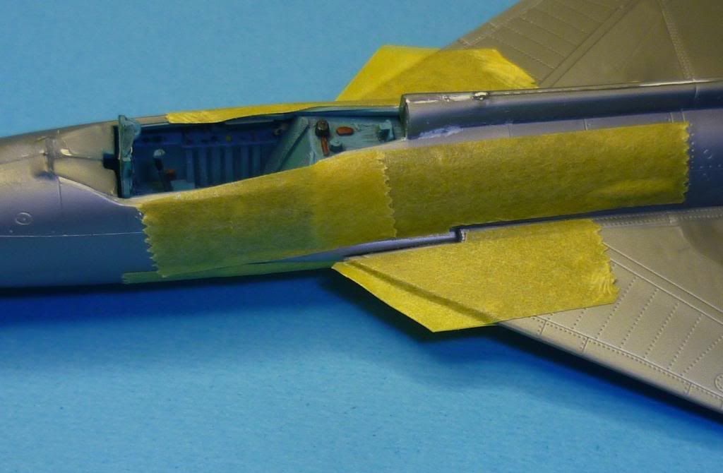

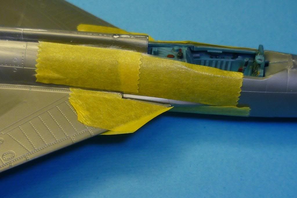

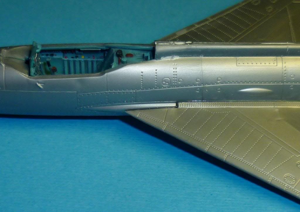

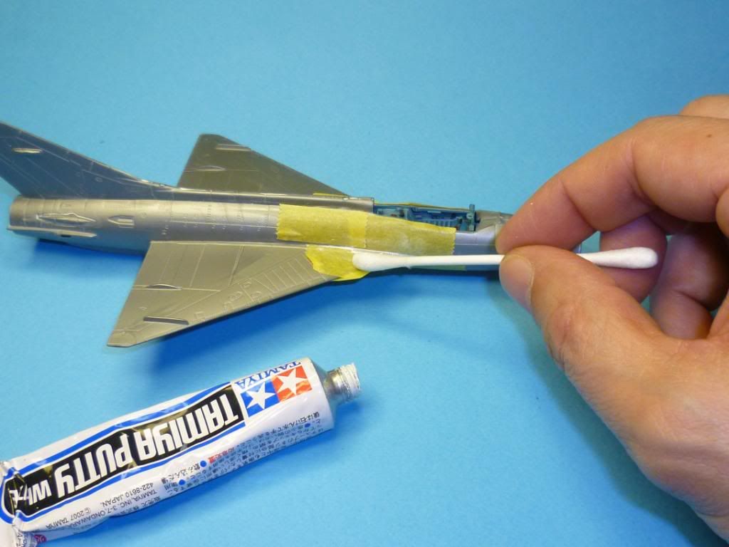

Su questo kit ho sperimentato il montaggio veloce. Incollate le fusoliere con cianocrilato e tappo verde, stuccato quando ancora la colla non era asciutta. Questo sistema mi ha permesso di velocizzare un pochetto lo stato di avanzamento dei lavori perchè come ormai saprete, io bramo il momento dei colori e della verniciatura
Dopo la fusoliera è il momento di fissare le ali, ma queste hanno un deciso problema di fit nella parte iniziale, mentre aderisce perfettamente per il resto. Dalle foto si evince bene quando descritto...
Ecco come ho affrontato il problemino....macheratura delle zone da stuccare
dopo lo stucco, passo il cotton fioc inbevuto di diluente Tamiya tappo giallo per togliere gli eccessi di stucco...
Poi in un secondo tempo, stucco ben secco carteggio e sperem venga tutto a posto
