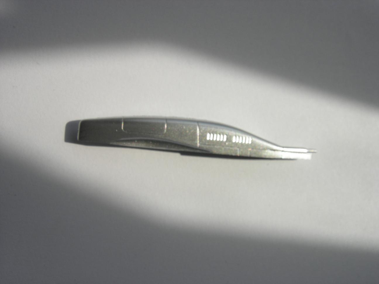

ecco il chrome......veramente brillante... la macchinetta però non lo metteva bene a fuoco per la brillantezza.. mi appariva il pallino difetto Auto Focus..hahahahaha
al tatto sembra "vellutato"

magari passaci un bel panno di cotone, dovrebbe lisciare il tutto.

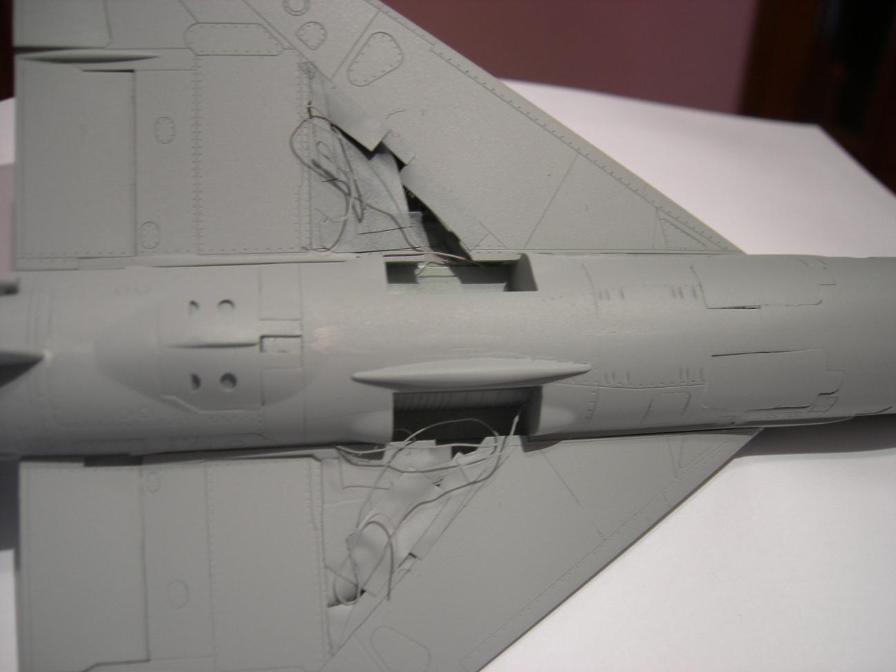

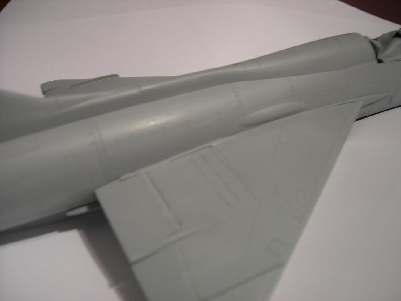

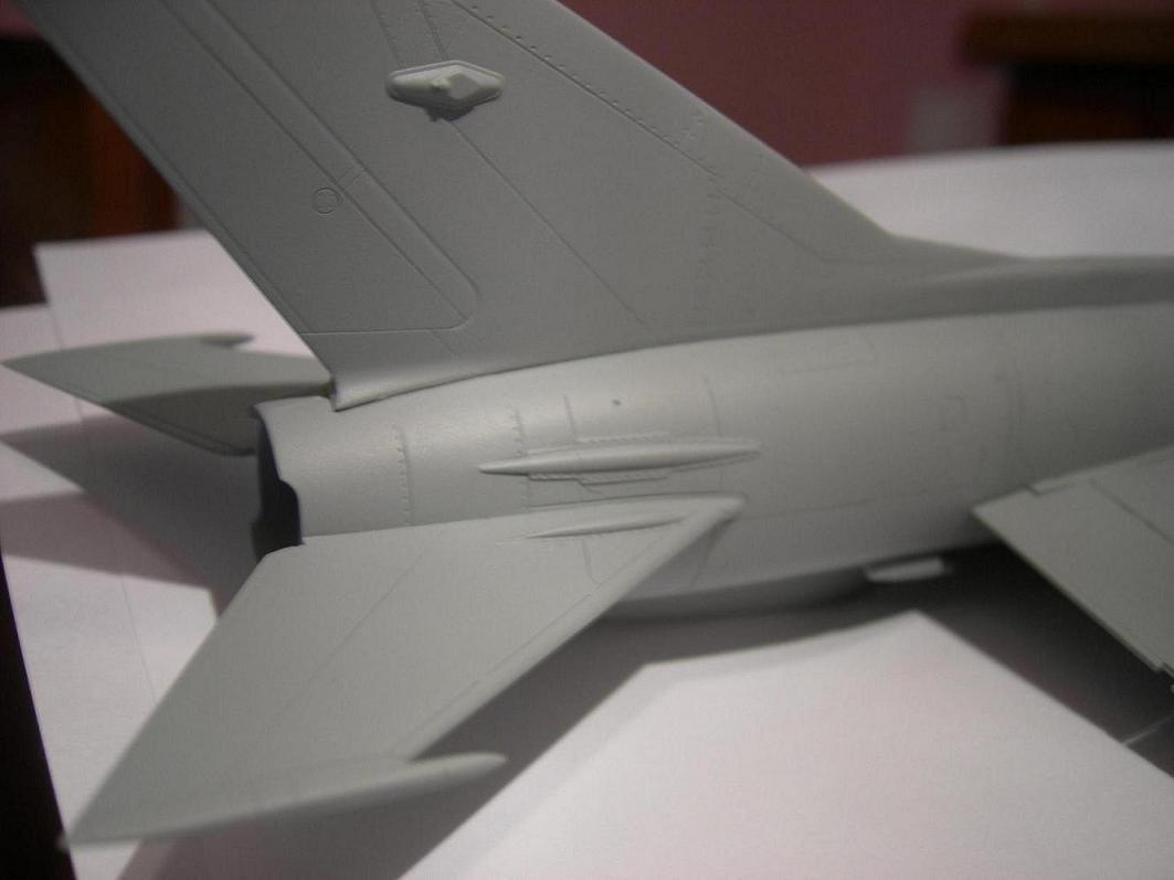

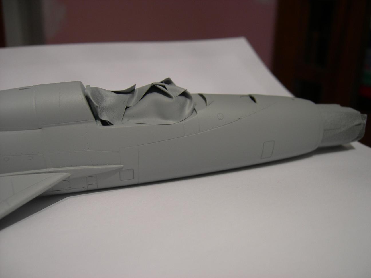

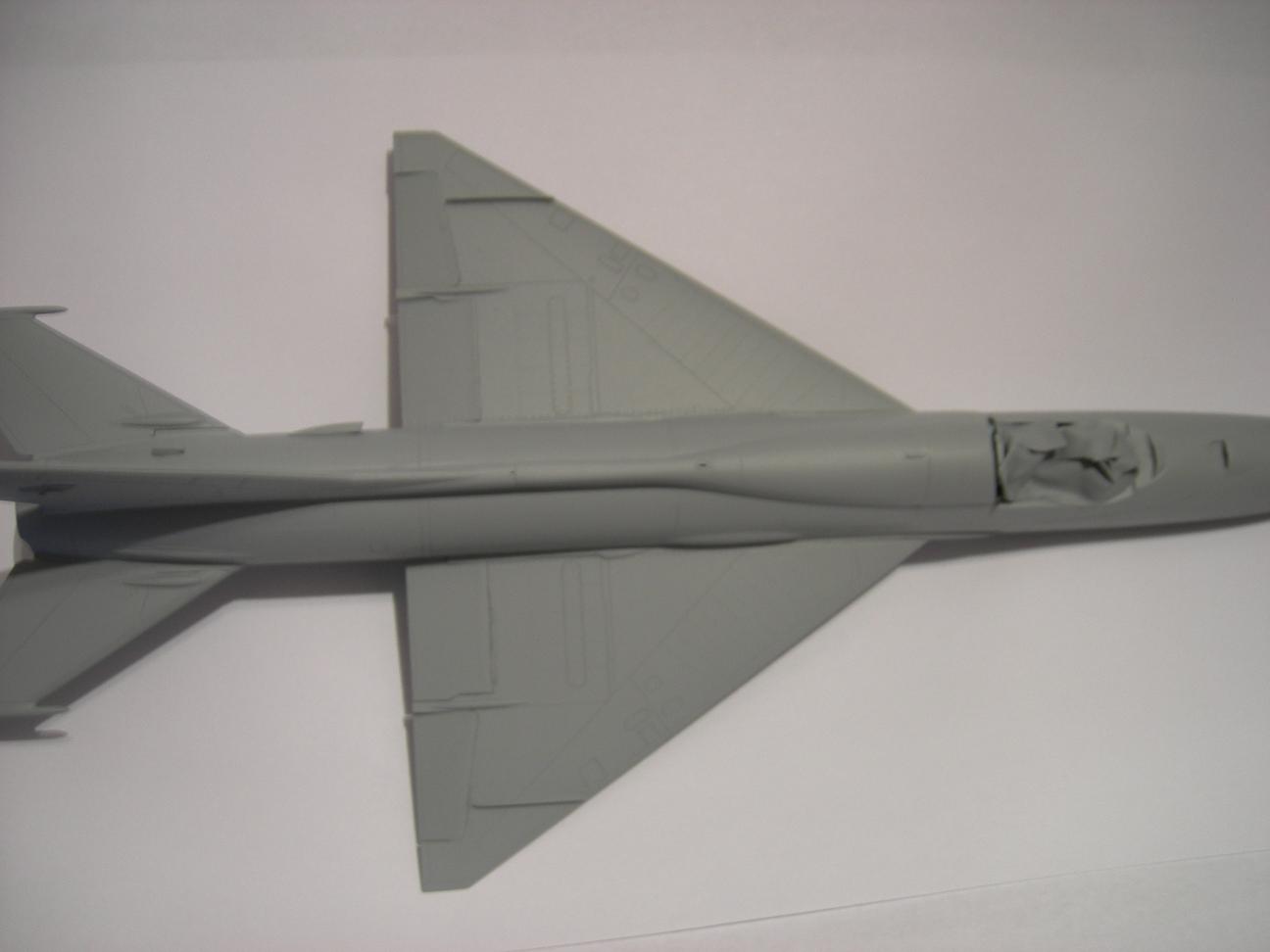

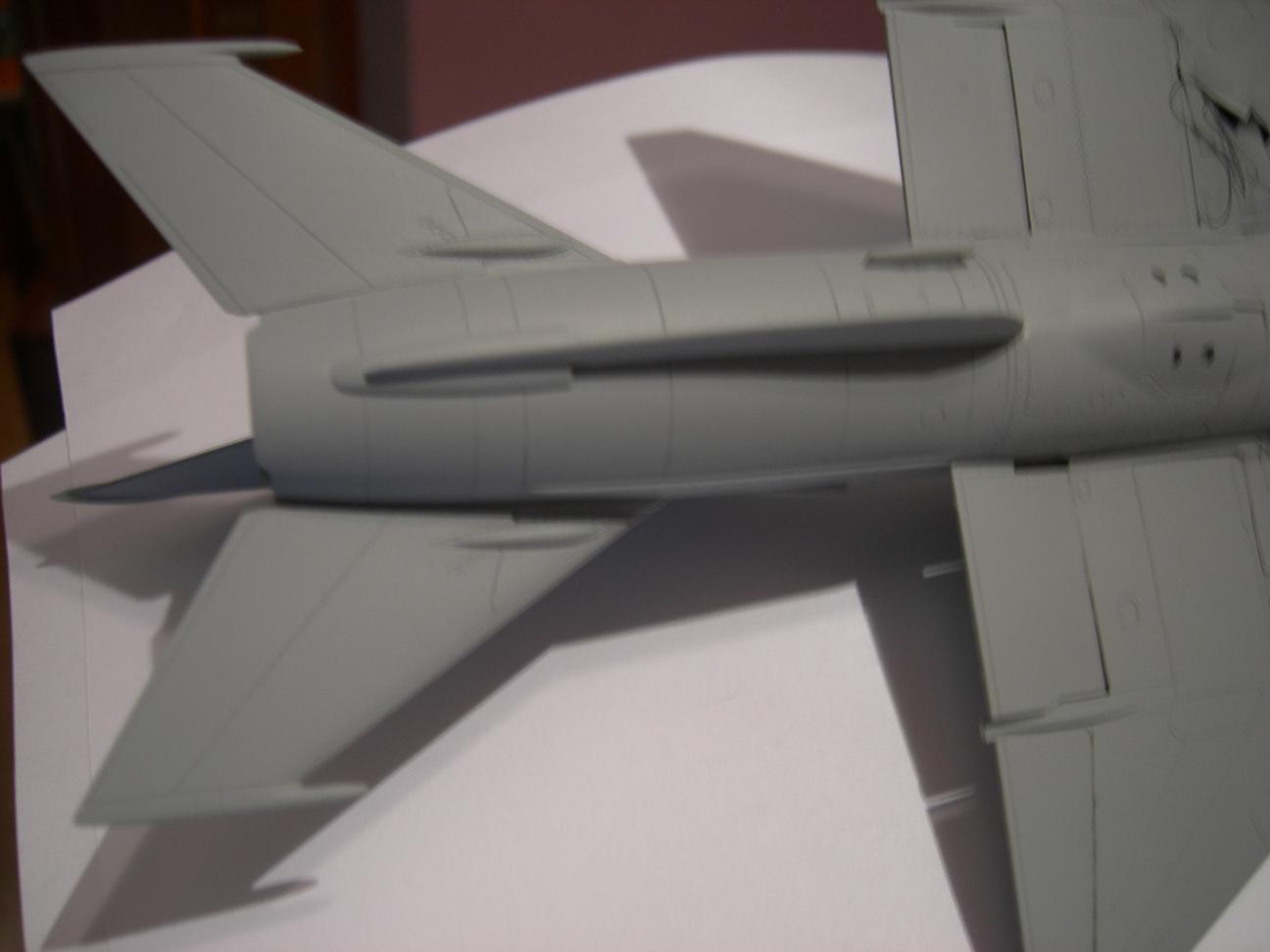

fatta la lisciatura e passato il primer.... che ne dite??
ho ri passato le pannellature che si erano tolte durante la lisciatura...ora ho dato un'ulteriore carteggiata con la carta "usata" in modo da avere meno abrasione e in pratica ho tolto quella porosità del primer rendendo la superficie liscia liscia....ora è pronto per la verniciatura che; però dovrà aspettare perchè devo fare delle prove su un relitto.....
voglio aggiungere che grazie a voi che scrivete e... io che leggo anche altri Wip .. stò migliorando la tecnica soprattutto nella fase di montaggio e di stuccatura/finitura delle superfici..... più avanti passerò alla verniciatura...
spero solo di imparare l'uso dell'aerografo...ma soprattutto sto notando molto la differenza e i risultati tra aerei a parità di soggetto ovviamente...che; io stesso vedo la differenza di qualità.. basta vedere i precedenti miei MIG-21...
