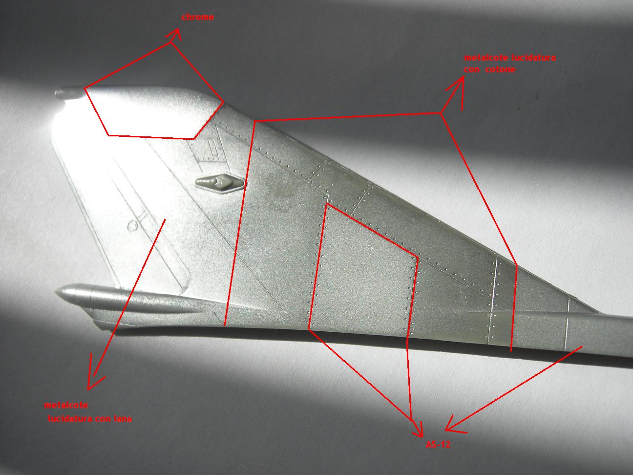

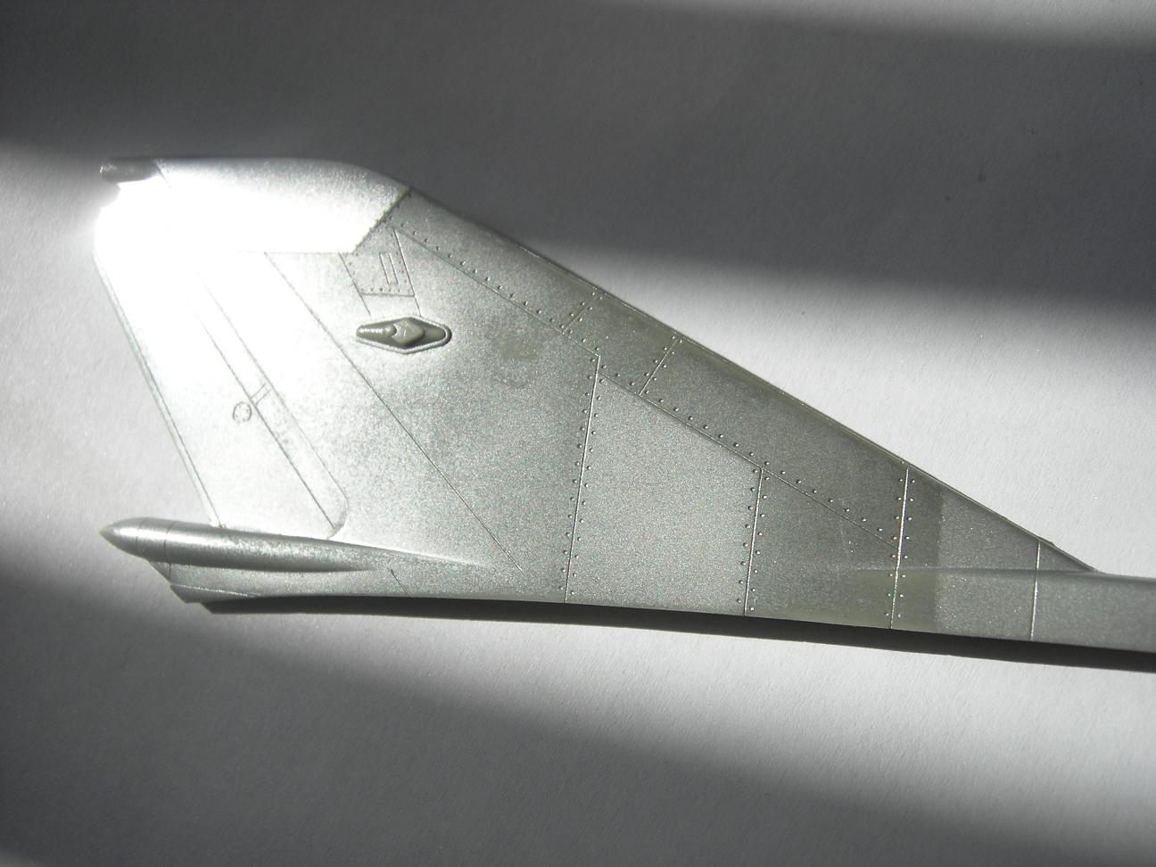

ieri sera ho dato la vernice.....metalcote e devo aspettare 24/48h per fare la lucidatura ,
intanto ho fatto una prova... per fare le pannellature di diverse tonalità.. e ho dato 4 tonalità di cui 2 le ho ottenute con il crome metal e l'AS-12;
le altre le ho ottenute usando due materiali diversi per la lucidatura, lana e cotone idrofilo

Eugenio la parte di destra dello stabilizzatore rappresentato in foto, che hai colorato con l'AS1-2, doveva trovarsi a ridosso della pannellatura posta a sinistra altrimenti,nonostante sia una prova, non ha senso quello stacco cromatico, falsandoti l'effetto ;)
Ovvero, la diversificazione metallica dei pannelli deve iniziare e finire sulle pannellature

Aurè..sei troppo forte...hahahahaha :lol: maccerto!! :-D l'ho fatto solo per esaltarne la differenza.... ovviamente nel pezzo dell'aereo sarà tutt'altra cosa.. :-oook adesso farò una prova a mettere una decal e il trasparente...per vedere come reagisce la vernice al trasparente...
una domanda: quale trasparente adoperare?Immagine .....opaco; lucido o semilucido.......Immagine
io opterei per il nulla per non far sembrare poi il tutto un pò finto....però se avete qualcosa in mente

Io userei un semi lucido Eugenio... ma, su pannellature mirare (ad esempio intorno al propulsore) potresti usare anche l'opaco. I metalli non si "cuocevano" tutti allo stesso modo.
Re: "GB Vietnam - Mig-21 PF 1/48"
:-oook :-oook :-oook grazie.....mi hai tolto un dubbio....
