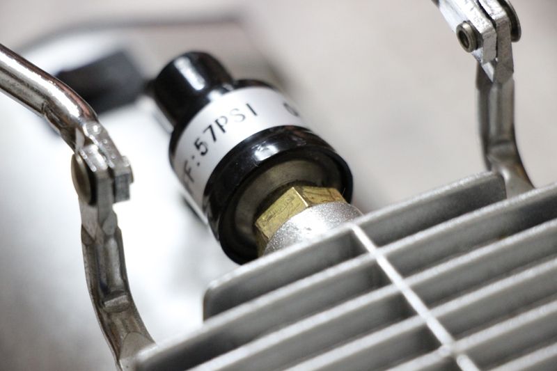

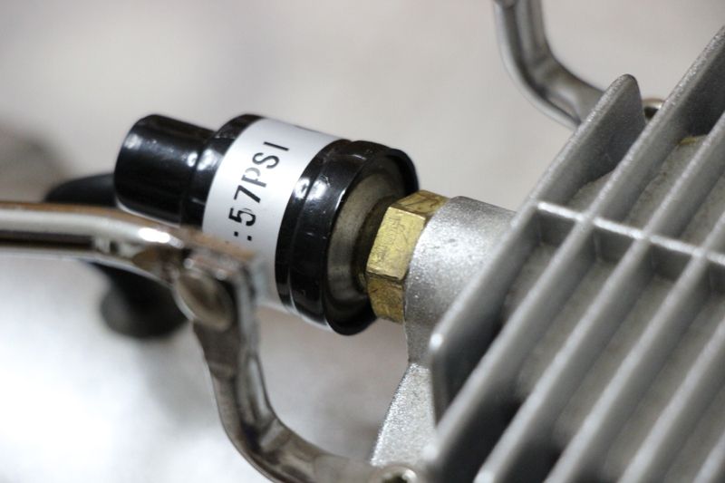

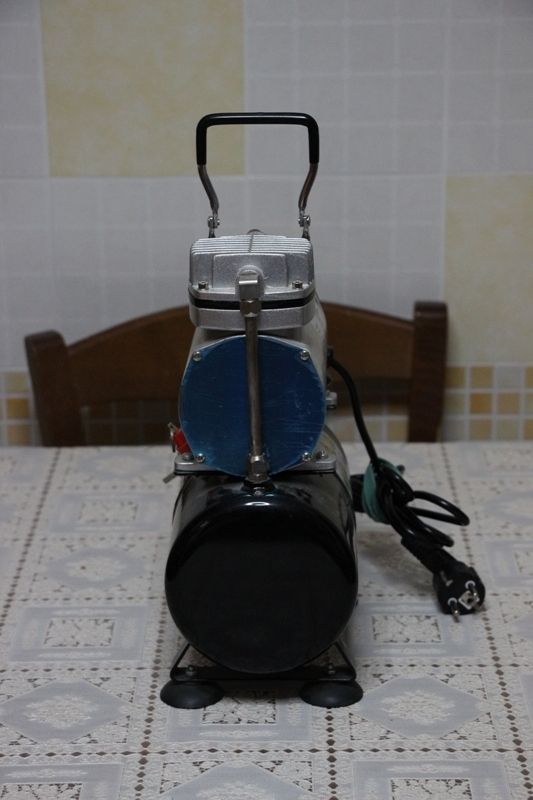

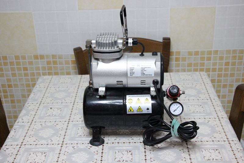

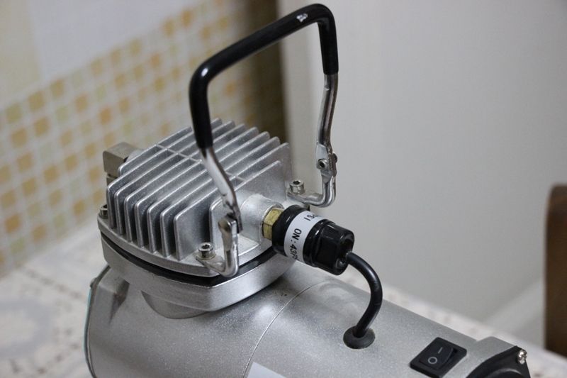

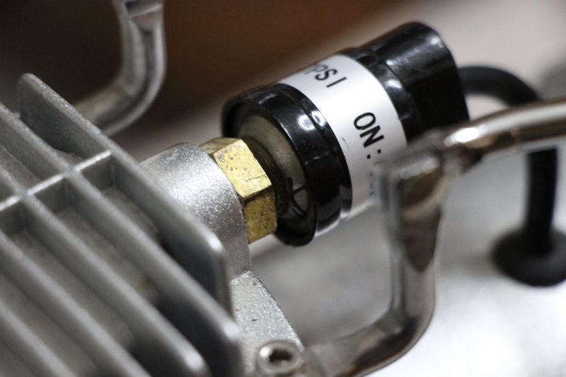

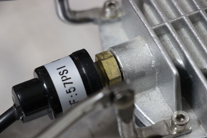

Enrico,come promesso le foto del compressore..la conformità è leggermente differente :
Questo penso sia il pezzo "38" o il pressostato..non sono riuscito a svitarlo,per non fare danni non ho insistito..
Il pezzo con la testa motore :
Dopo questo bel walk around del mio compressore ( :-prrrr ) aspetto i vostri consigli..penso che con una visione del pezzo reale potrete darmi i consigli giusti... :-oook :-oook
Grazie ancora!! :-V
Re: Spegnimento improvviso compressore AS-186A
Esatto Rob, il pressostato è quello che hai indicato, con la targhetta adesiva riportante le pressioni max e min in PSI.
Se fai fatica a smontarlo è solo perchè solitamente la filettatura è bloccata con del frenafiletti o altra pasta sigillante. Se hai una chiave di buona qualità forza pure per svitare, se invece usi una pinza o altro attrezzo inadatto ti consiglio di non procedere, danneggeresti l'esagono in ottone.
La copertura nera da cui spunta il cavo elettrico è smontabile facilmente ? Il cavo sembra troppo corto per permettere l'alto numero di giri che ti saranno necessari dato il passo corto dei filetti GAS.
Ricordati che al momento di rimontare il pressostato dopo la pulizia dovresti sigillare nuovamente la filettatura, in mancanza d'altro va bene anche dell'economico nastro di teflon. ;)

davmarx ha scritto:Esatto Rob, il pressostato è quello che hai indicato, con la targhetta adesiva riportante le pressioni max e min in PSI.
Grazie mille Davide!La copertura nera si puo smontare quindi?Si smonta a mano quindi?il cavo è corto quindi mi sa che devo smontare la parte posteriore del compressore (quella che sembra blu) per averne di piu. Una domanda molto stupida Davide ( :-D ) il nastro di teflon va arrotolato sulla filettatura e solo DOPO avvito giusto?cosi come nel raccordo con il manometro,prima metto il teflon sulla filettatura e dopo inserisco il manometro. Correggimi se sbaglio.. :oops:

...il pressostato è quello ...come correttamente riportato da Davide ci sono scritte sopra le tarature in psi.....cerca di smontarlo....con calma.....vedi se la parte nera si toglie....
