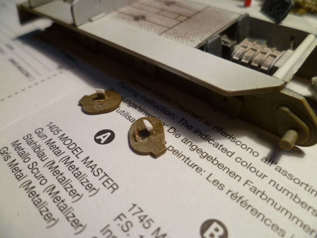

c'ho ripensato e... lo lacio chiuso! :D avrei troppe robe da modificare, in effetti potevo anche lasciare il vano vuoto, vabbè... intanto ho deciso di dettagliare meglio gli sportelli anteriori visto che rimarranno aperti, ho modificato gli iposcopi originali molto grossolani con questi autocostruiti un po' meno grossolani e aggiunto le maniglie interne, il successivo passo saranno le maniglie esterne e le protezioni degli iposcopi.
Domanda: il filo di rame sottilissimo non mi dà problemi nel modellarlo, piuttosto nel fissarlo, ho sempre la sensazione che sia precario, ho usato una microgoccia di cianoacrilico, voi cosa usate? fare dei fori per incastrarlo è molto difficile visto l'esiguo diametro del filo.. forse con un filetto scaldato?Immagine

Belli i portelli :-oook ,a modello finito sicuramente faranno la loro parte.
Per il filo di rame,se il diametro me lo permette faccio un forellino e poi microgoccia di cianoacrilato,altrimenti faccio come te,uso una microgoccia di cianoacrilato e basta.
Visto e considerato che il modello è statico,e lo si maneggia con cura,non dovresti avere problemi di distaccamento,di più non so dirti.

Psycho ha scritto:... Domanda: il filo di rame sottilissimo non mi dà problemi nel modellarlo, piuttosto nel fissarlo, ho sempre la sensazione che sia precario, ho usato una microgoccia di cianoacrilico, voi cosa usate? fare dei fori per incastrarlo è molto difficile visto l'esiguo diametro del filo.. forse con un filetto scaldato?...
Ciao Emanuele,
hai già descritto la soluzione migliore, forellino, meglio se passante per consentire la piegatura del cavo sulla parte interna dove eseguire anche l'incollaggio. :-oook :-oook :-oook
Il forellino non passante va bene comunque. :-oook :-oook
In ogni caso, di solito la goccia di ciano è sufficiente, meglio se hai tagliato bene il cavo per aumentare più possibile la superficie di contatto con la colla e marcato con uno spillo la sede di appoggio (anche questo accorgimento incrementa la superficie di incollaggio ma dal lato della plastica). :-oook
Ritengo che su un diametro molto ridotto il filetto scaldato dovrebbe raffreddarsi assai rapidamente sino ad essere scarsamente efficace. Quanto alla precarietà ... basta che non ti ci appendi con tutto il peso del corpo e le tue maniglie in rame reggeranno qb* (come nelle ricette :-sbraco ).
Facci sapere come procederai.

ho proceduto con la goccia di ciano sul niente, ma effettivamente non avevo pensato al puntino con lo spillo, forse mi avrebbe aiutato, pazienza! ieri ho ricostruito le protezioni esterne degli iposcopi, ho perso 15/10 di vista e 3 tonnellate di pazienza, ma alla fine il lavoro non è poi così male, di certo meglio che niente come da kit... stasera posto altre foto se riesco. adesso ho un altro problema perchè staccando i fari dalle materozze, mi si sono rotte le protezioni dei fari stessi, dovrò rifarle, ma il problema è che nella realtà sarebbero dei profili piatti, ma in questa scala sarebbe impossibile creare un supporto resistente e piatto di quelle dimensioni, quindi credo che li rifarò tondi... questa è un'immagine per farvi capire, anche se in questo esemplare, manco a farlo apposta, mancano i fari... :|

La prossima volta prova con lo stagno invece che con il rame, si incolla facilmente. Lo trovi in spessori da 0,1 in poi. Io ormai uso solo lo stagno e mi trovo benissimo.
