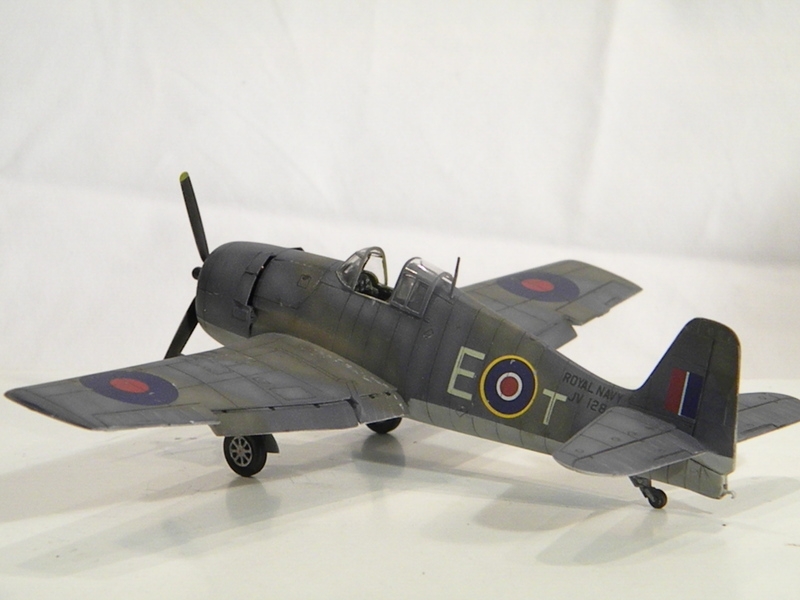

Interpretare bene questa mimetica,a mio avviso,non è cosa semplice. Lo schema Standard FAA era Dark Slate Grey/Extra Dark Sea Grey..praticamente due grigi, uno leggermente tendente al blu, l’altro leggermente tendente al verde..
Allora vi verrà da chiedervi: come mai il modello sembra dipinto con un olive drab e un azzurro medio? La risposta è semplice: com’è noto, l’Hellcat era un aereo imbarcato, e com’è altrettanto noto gli aerei imbarcati subiscono la forza delle intemperie atmosferiche maggiormente rispetto ad altri aerei.
Con il tempo, quindi, i due colori originali si sono modificati cambiano tonalità in modo drastico. Pensa che ti ripensa, alla fine la soluzione finale è stata questa:
  • Gunze H333(70%)+H35(20%)+bianco(10%)
  • Gunze H52(60%)+H32(40%)
  • Tamiya XF-80 per la pancia.
F6F Hellcat (14)
(Ringraziamenti speciali agli utenti del FORUM, che mi hanno aiutato nel trovare le tinte giuste).
Weathering:
Ok, la verniciatura è andata, ma non finisce qui ovviamente. Ora è il momento di dare vita a questi due semplici colori messi uno accanto all’altro. Anche i meno esperti si renderanno conto che così la mimetica è troppo piatta, simile più alla colorazione dei giocattoli che a quella di un aereo vero. Molti modellisti, ancora agli albori, spesso si renderanno conto che dopo aver verniciato un modello, soddisfatti magari per aver azzeccato in pieno il colore, qualcosa non torni.
Il colore è steso bene, la tinta è OK, allora cos’è che non va? perchè è ancora così lontano dal reale? Semplice, quello che manca è un po’ di Post Shading! Grazie a questa tecnica, che consiste nello schiarire il colore di base e poi passarlo all’interno di ogni pannello, o in corrispondenza delle zone che ricevono più luce, si riuscirà ad ottenere quell’effetto da sempre sognato.
Dopo una sessione di post, arrivando a schiarire il colore di base anche con 6/7 gocce di bianco,ecco cosa si ottiene…si nota la differenza vero?
F6F Hellcat (15)
Finita qui? Ovviamente no! perché in tempo di guerra gli aerei da caccia non vengono di certo trattati con i guanti.
In realtà vengo calpestati, sporcati, graffiati, presi a male parole e, se capita, addirittura mitragliati…. pensate un po’..
Quindi succedeva spesso che la vernice ,nei punti critici, saltasse via lasciando intravedere lo strato sottostante in metallo, legno, tela o quello che sia.
Simulare tutto ciò è semplice. Io ho utilizzato un ago per tessere, appena intinto nel grigio metallizzato…. si deposita il colore dove si vuole ed il gioco è fatto.
Ultimo step: si ricreano i fumi di scarico del motore, delle mitragliatrici e colature varie da bocchettoni o giunzioni. Il tutto simulabile con aerografo e colore molto diluito, o direttamente con colori ad olio “tirati” nel senso del vento con un panno o un Cotton Fioc.
F6F Hellcat (16)
F6F Hellcat (17)
Infine, gli ultimi passaggi li conoscete tutti: mano di lucido-> decals-> mano di lucido-> lavaggi ->opaco.
Il modello è così pronto per essere esposto in vetrina!
