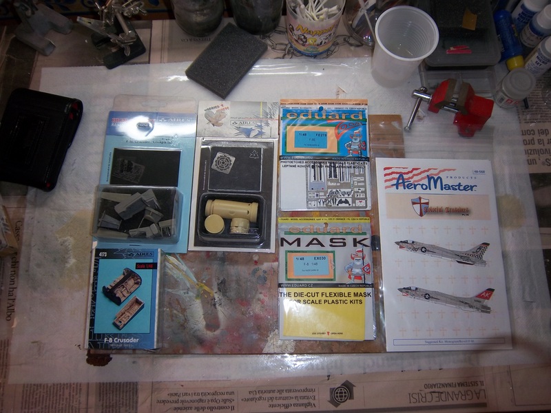

Esso comunque è stato accompagnato da una buona quantità di aftermarket tra cui:
  • Cockpit AIRES (codice 4168)
  • Wheel Bay AIRES (codice 4173)
  • Exhaust Noozle AIRES (codice 4171)
  • Fotoincisioni interior ed exterior EDUARD (codice 48440)
  • Eduard express Mask (codice XF-209)
  • Decals Aeromaster Colorful Crusaders (codice 48568)
Avevo intenzione di acquistare anche l’Engine duct Bay sempre AIRES, poi ho deciso di rappresentare il modello con l’ala retratta quindi l’acquisto di tale accessorio è stato accantonato.

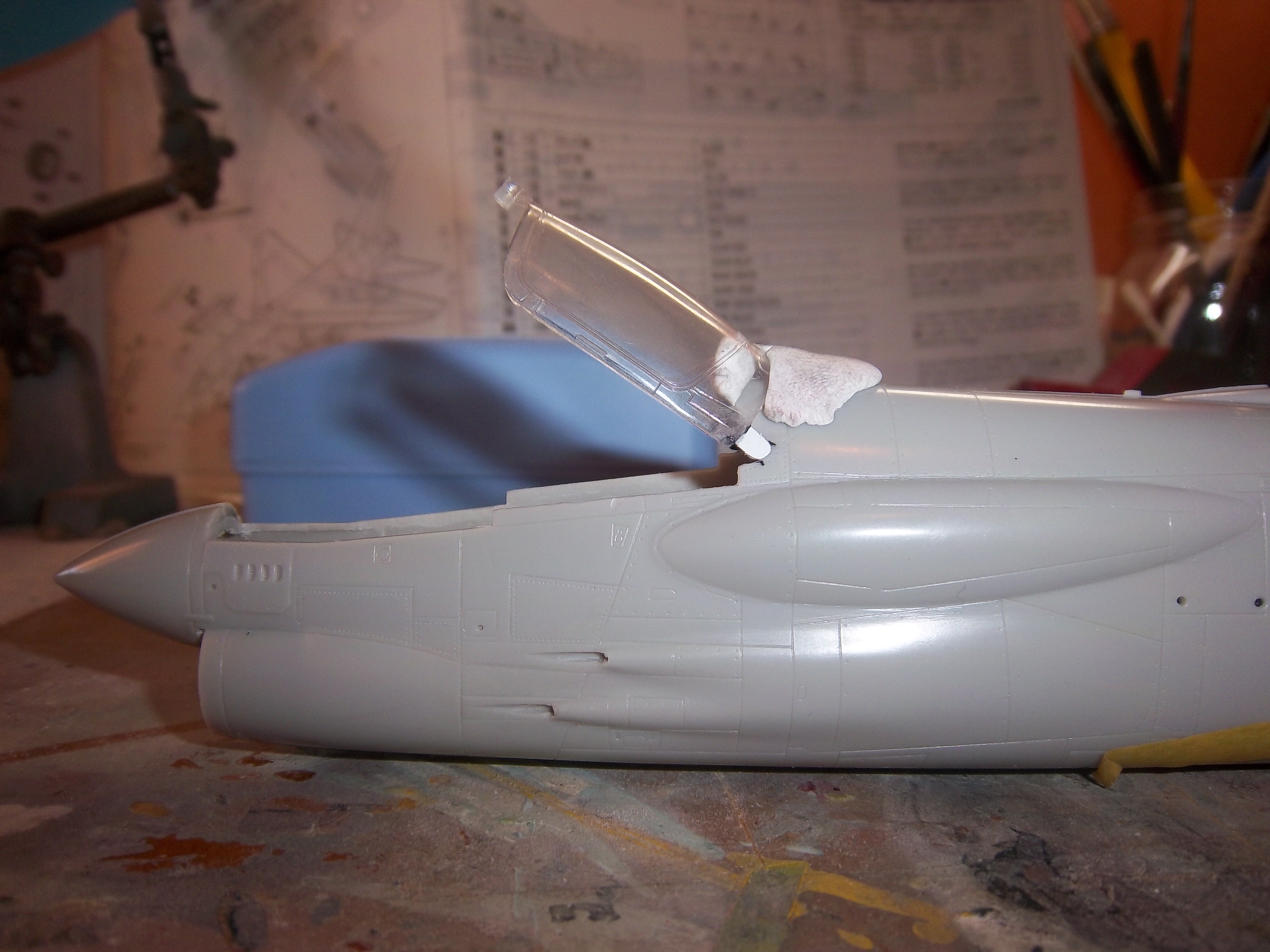

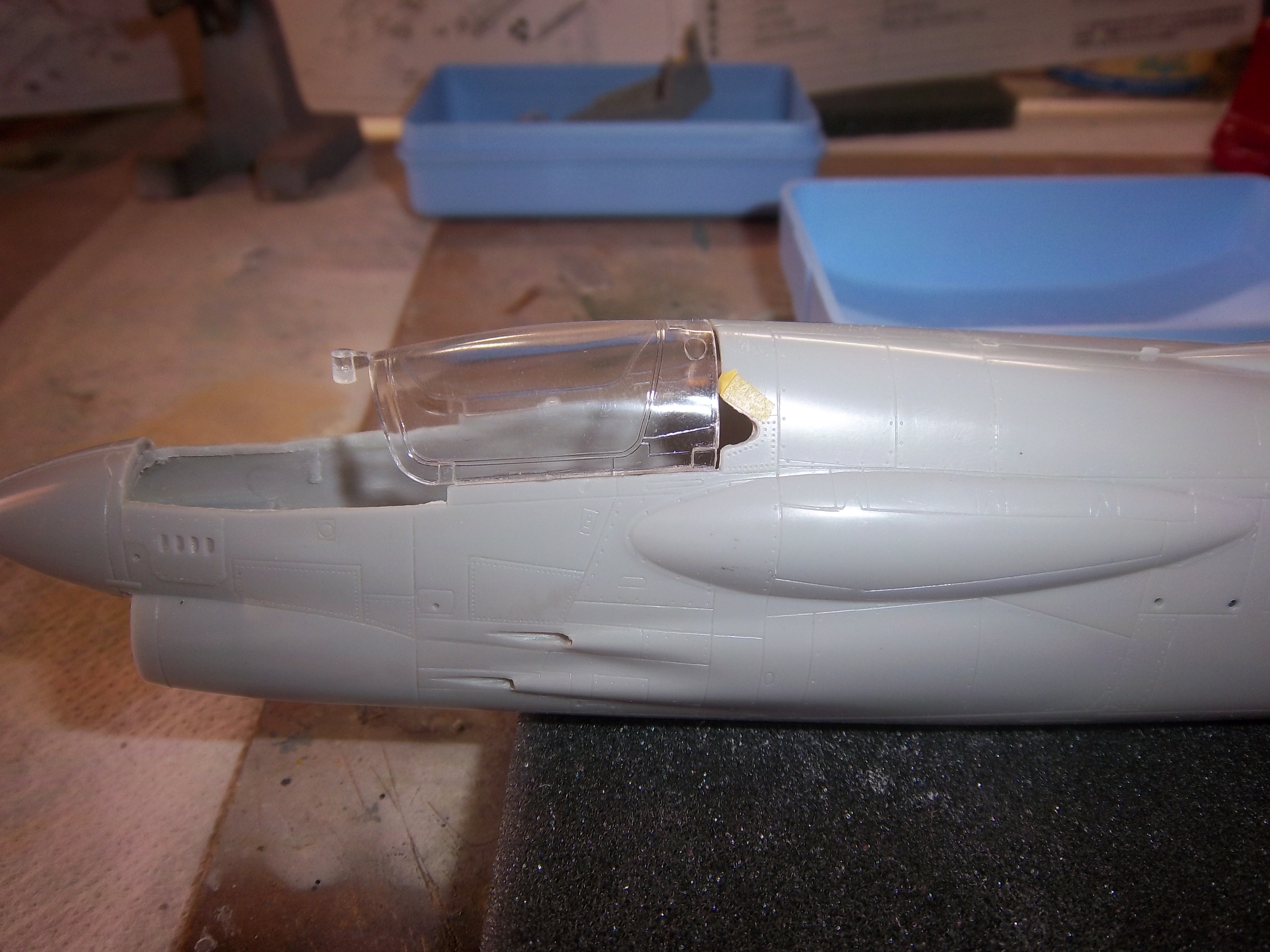

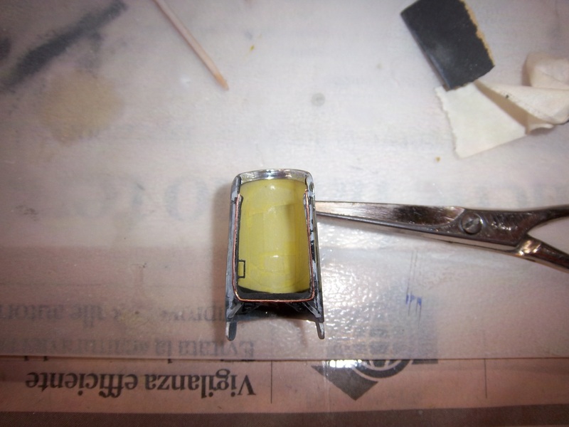

Tornando a parlare delle modifiche che ho ritenuto necessarie, la più evidente è quella che riguarda il canopy. L’Hasegawa, infatti, non dà la possibilità al modellista di rappresentarlo  aperto e, ovviamente, dopo la significativa spesa per il cockpit è d’obbligo montarlo in quella posizione. Proprio per questo, dopo varie consultazioni sia sul forum di MT che sul web, ho ricreato i due alloggiamenti dove i braccetti della parte vetrata mobile si vanno ad innestare e in cui ruotano.

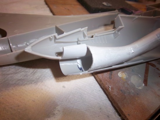

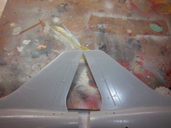

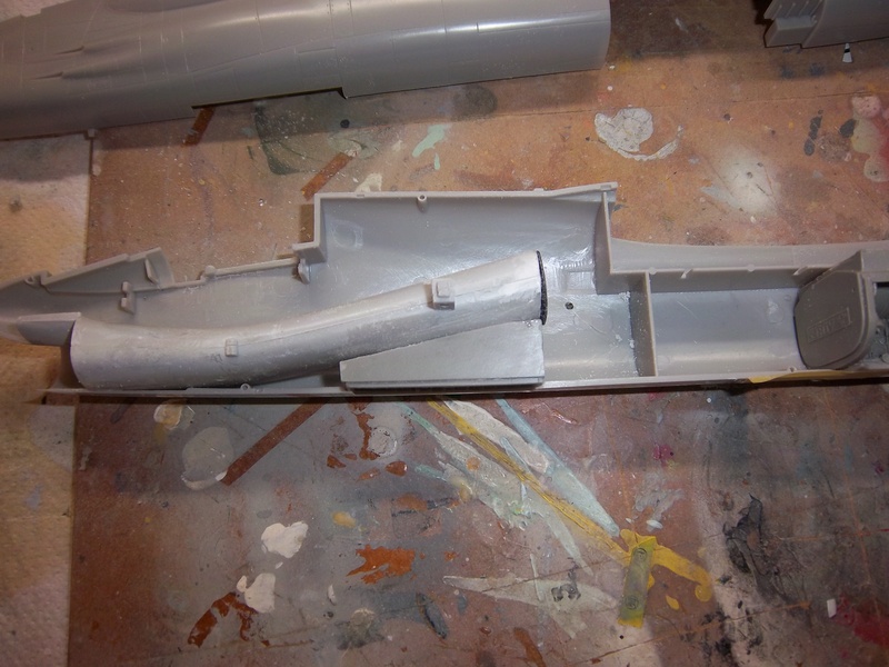

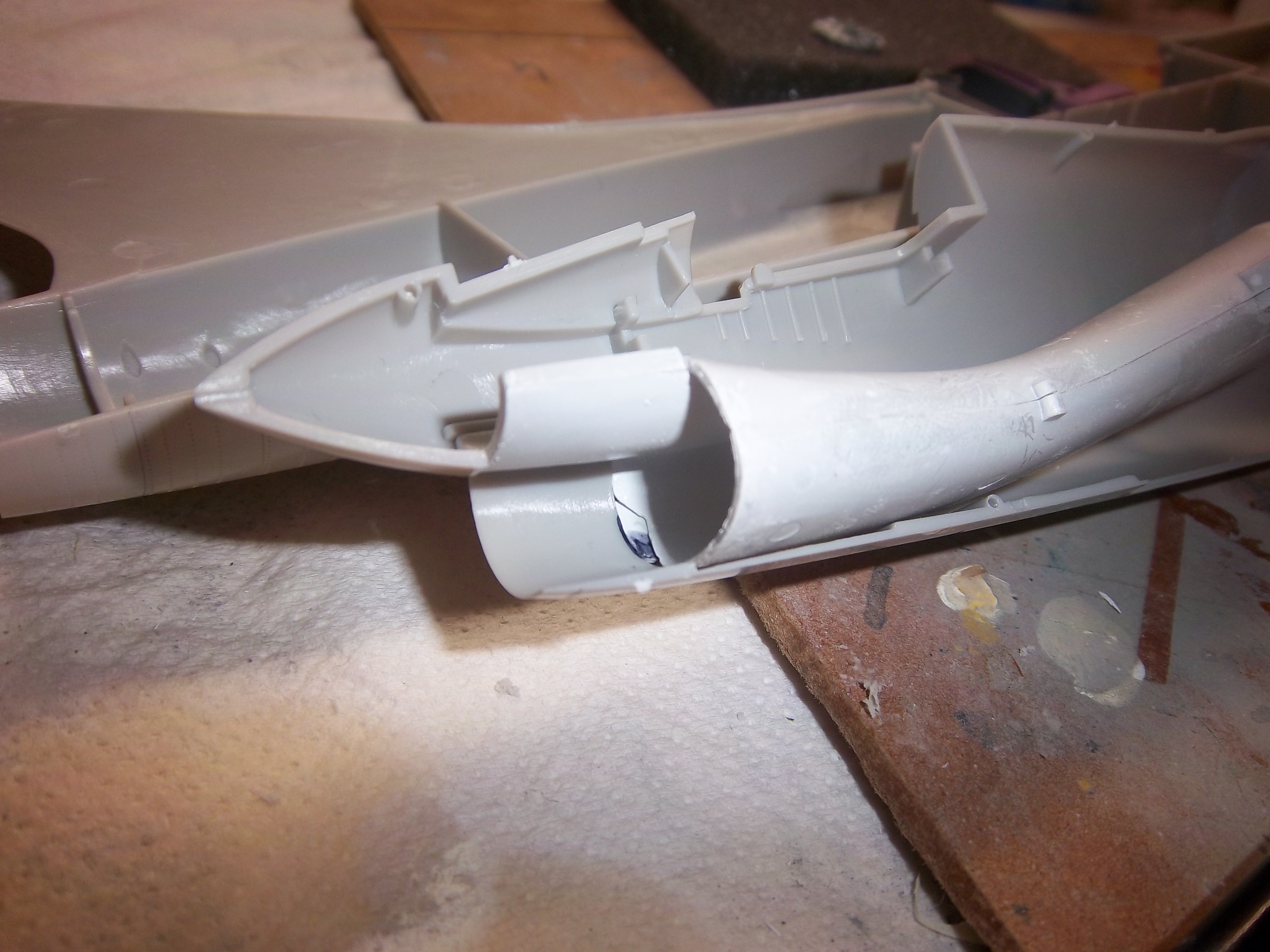

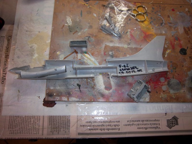

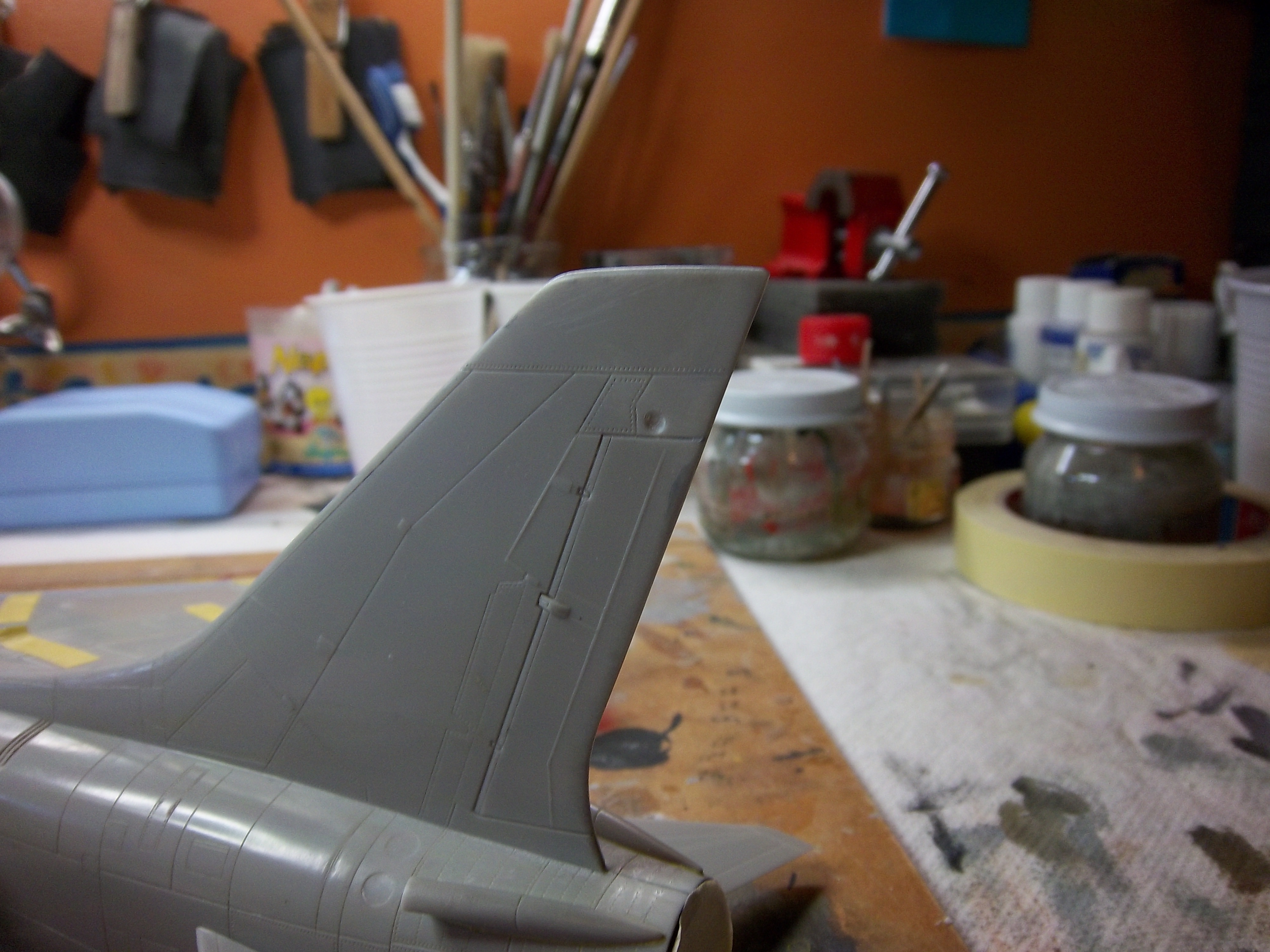

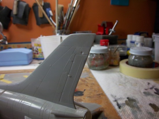

Appena conclusa la costruzione del ”gruppo intake” esso è stato incollato ad una delle due valve che formano la fusoliera. Successivamente mi sono dedicato alla deriva: qui è necessario un altro piccolo intervento atto alla rimozione dei due sensori ECM caratteristici della versione J del Crusader (gli stampisti giapponesi hanno erroneamente lasciato questi dettagli); oltre a questo ho ricreato con l’aiuto di un Dremel due piccoli alloggi per le luci di navigazione presenti proprio sopra il timone di profondità. Stando alle istruzioni, l’Hasegawa ha previsto due anti estetiche decalcomanie per la loro riproduzione…. soluzione assolutamente poco consona ad un modello nella scala del quarto di pollice.
Creando questi due piccoli “invasi”, che poi sono stati riempiti di Microscale Kristal Kleer durante le fasi finali del modello, ho cercato di rendere più realistica tutta la zona.

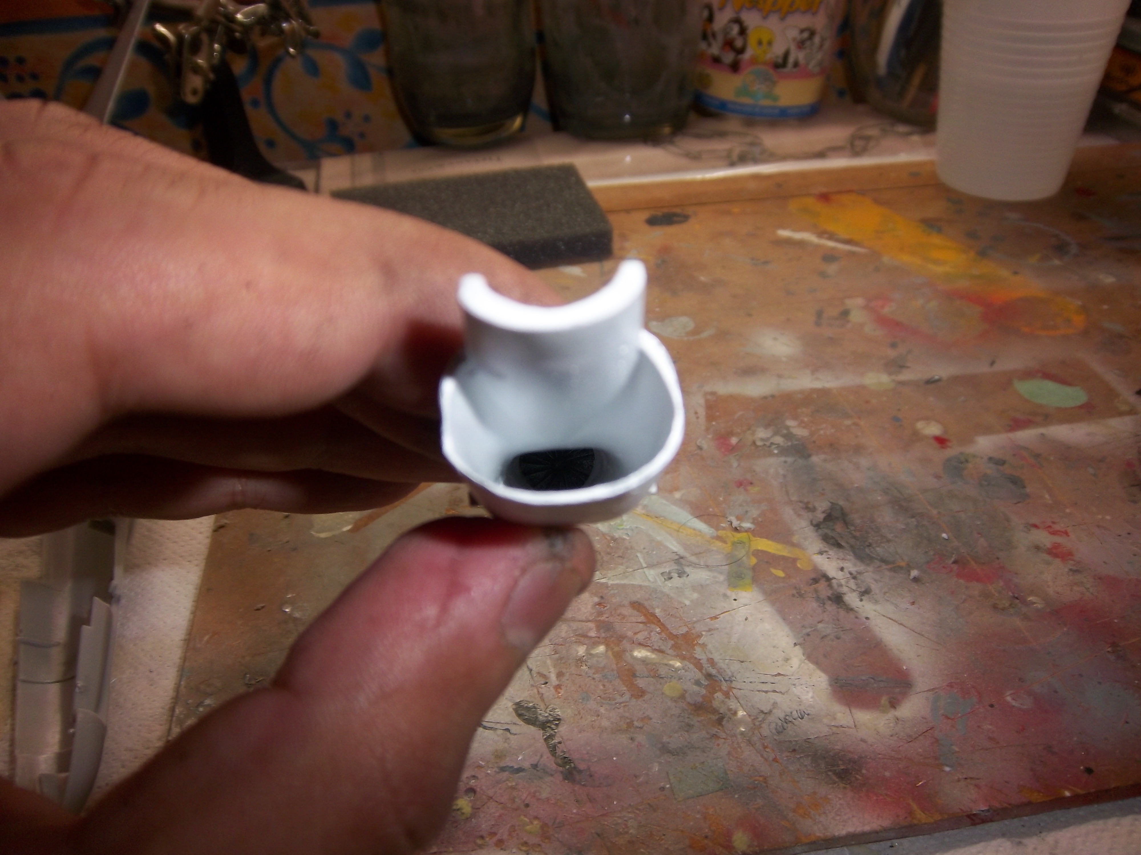

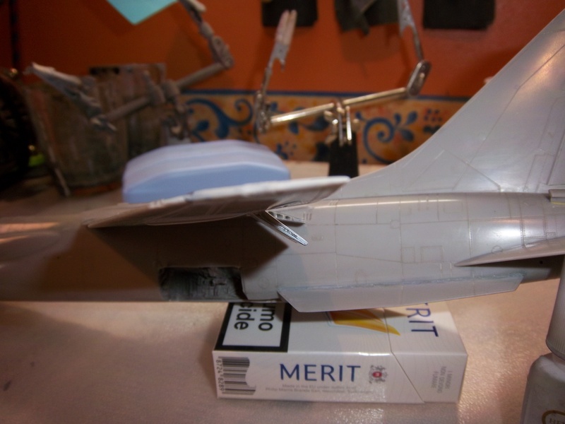

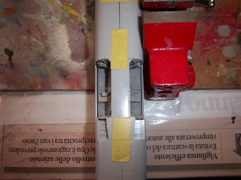

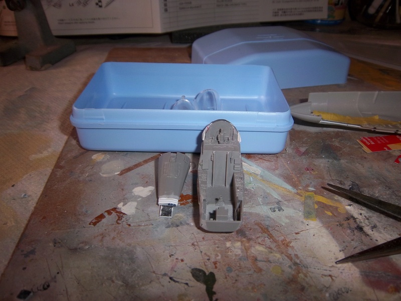

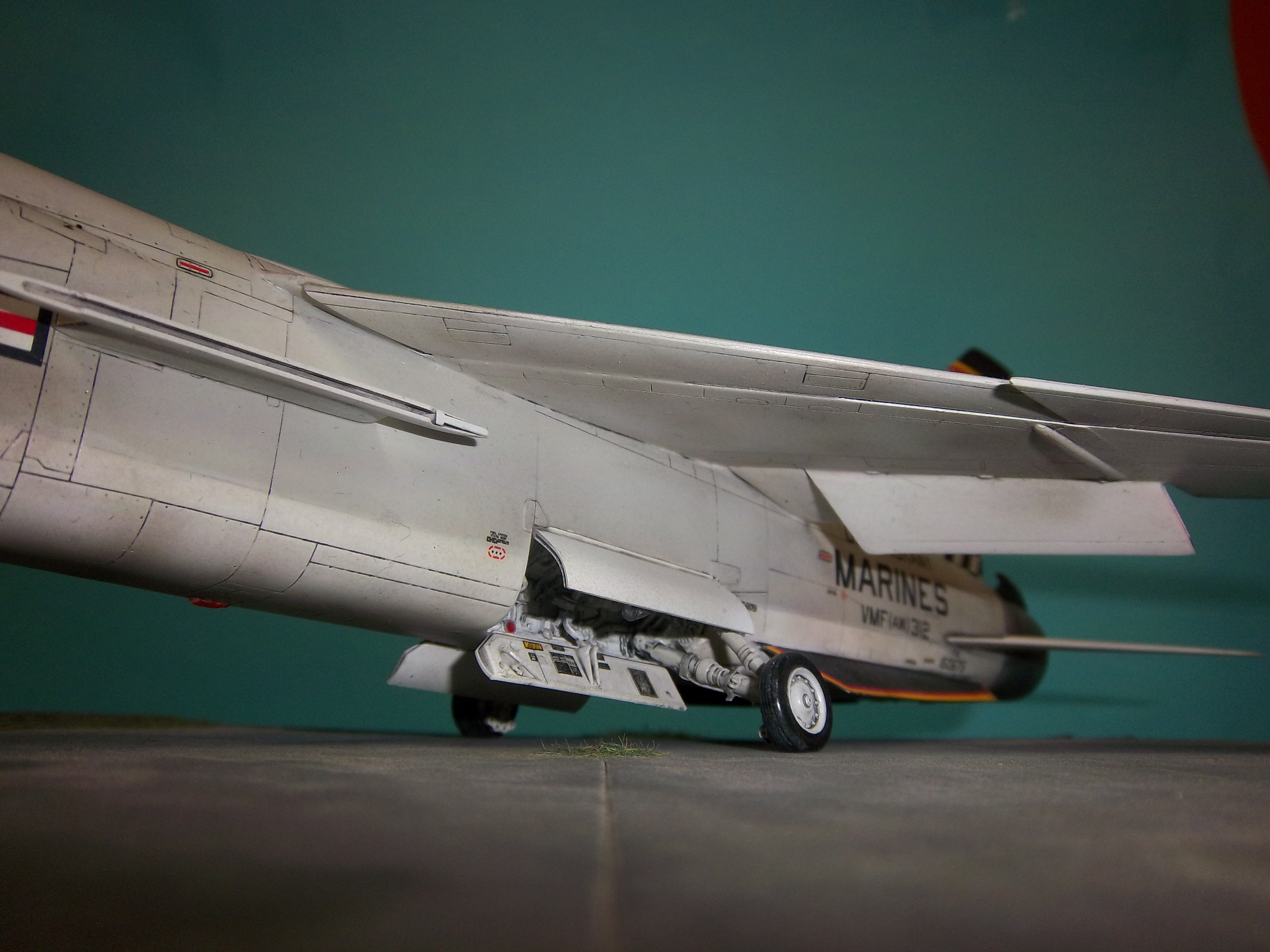

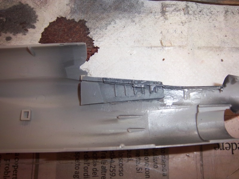

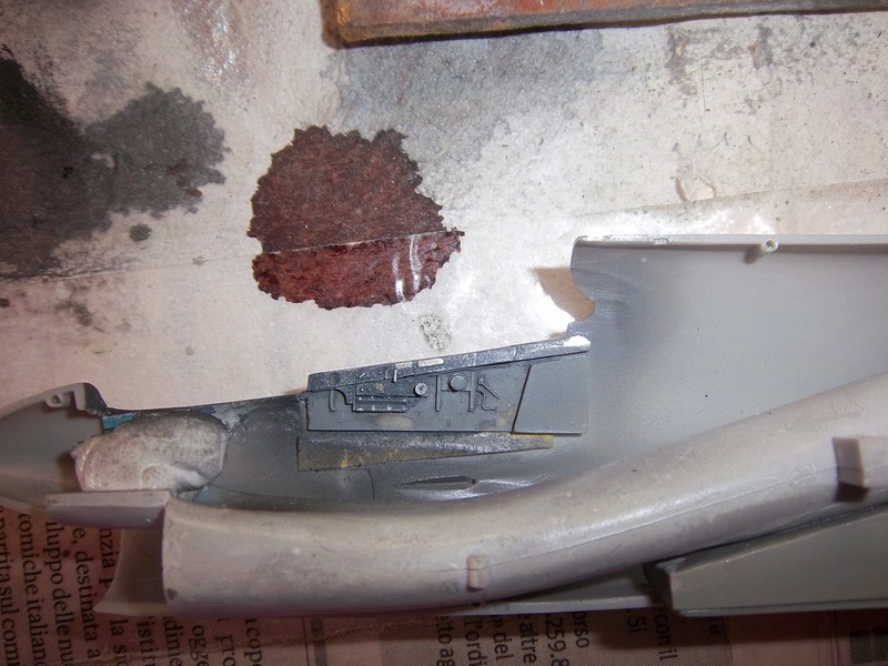

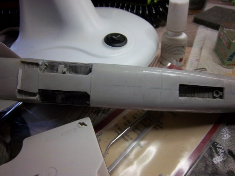

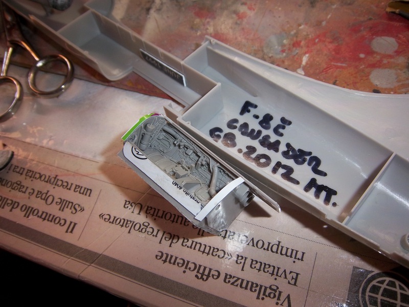

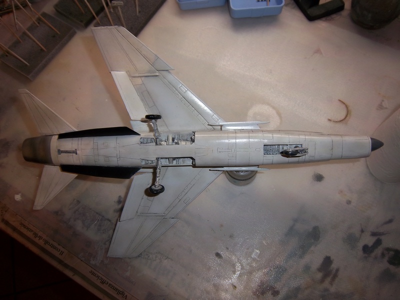

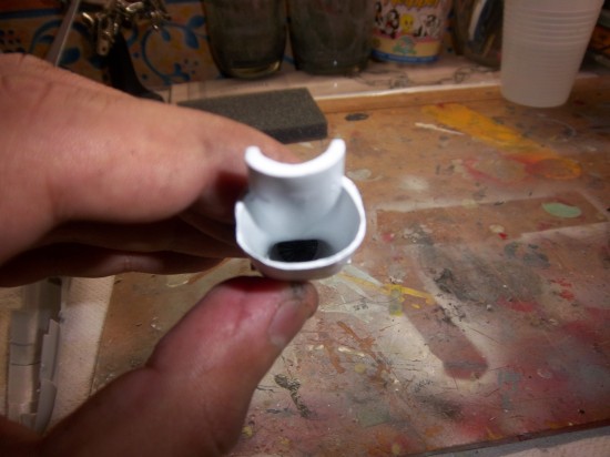

Conclusi questi primi “step” ho iniziato ad adattare i pozzetti carrello.
I pezzi Aires sono bellissimi e curati in ogni minimo dettaglio anche se, come al solito, il loro inserimento all’interno della fusoliera non è affatto semplice.
La baia anteriore crea meno difficoltà, quella posteriore mi ha portato via un bel po’ di tempo e pazienza visto che risultava sottodimensionata lateralmente.
Dopo lunghe  e provvidenziali prove a secco ho deciso di aumentare le misure del pozzetto in resina avvalendomi del mio fidato Plasticard: aggiungendone delle striscioline lungo i fianchi ho ridotto ì al minimo il gap che si formava, colmando il restante con il classico Milliput.
img19 img20

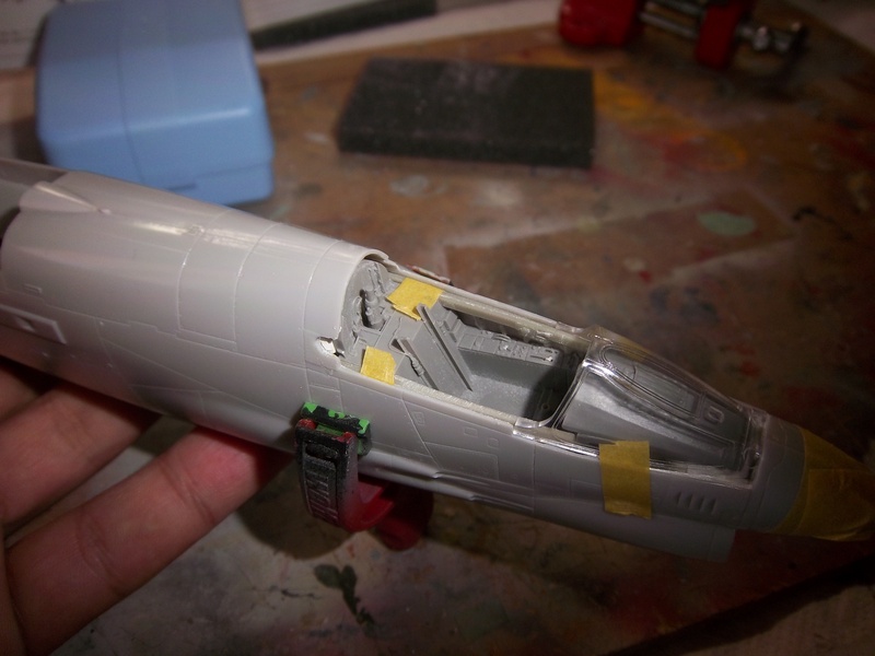

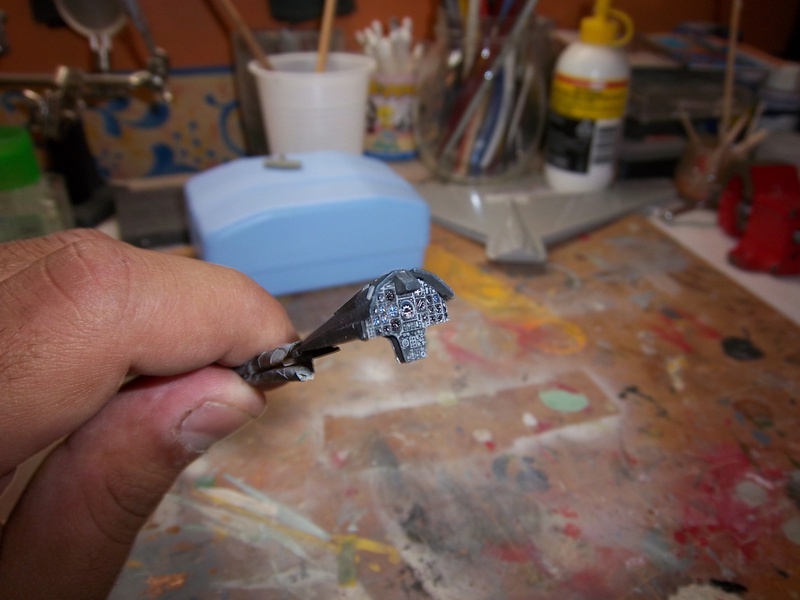

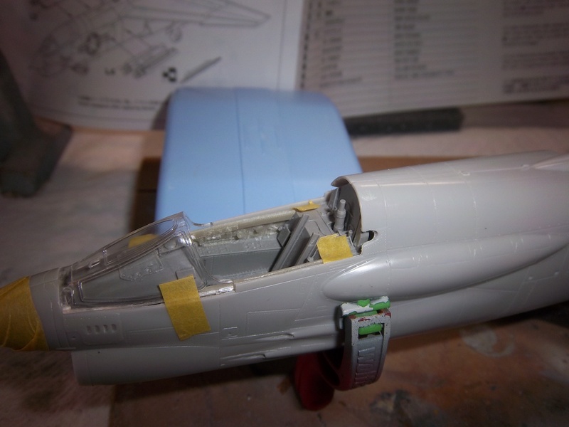

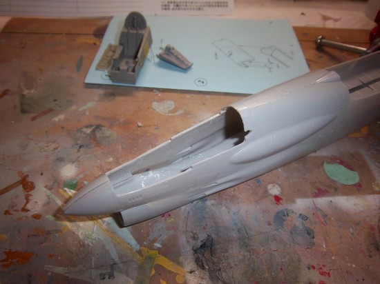

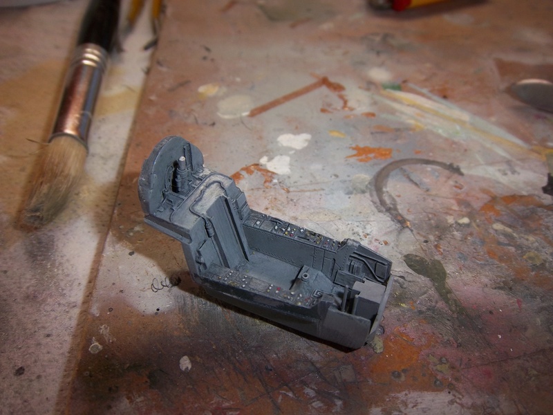

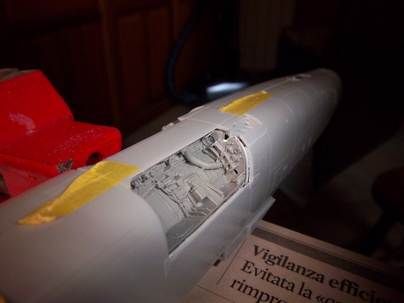

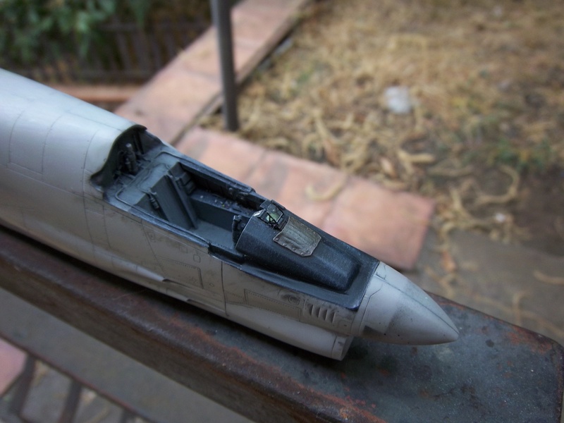

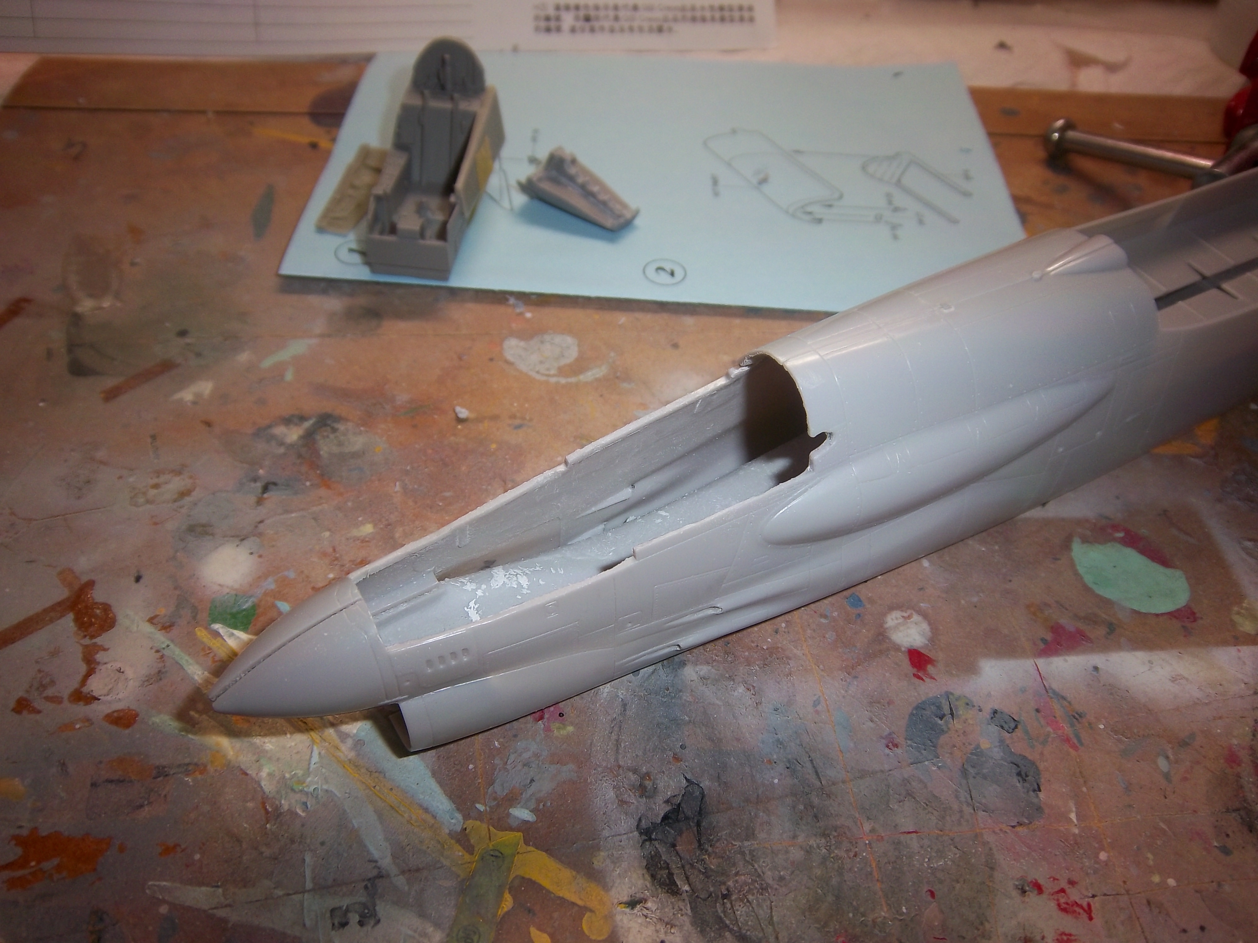

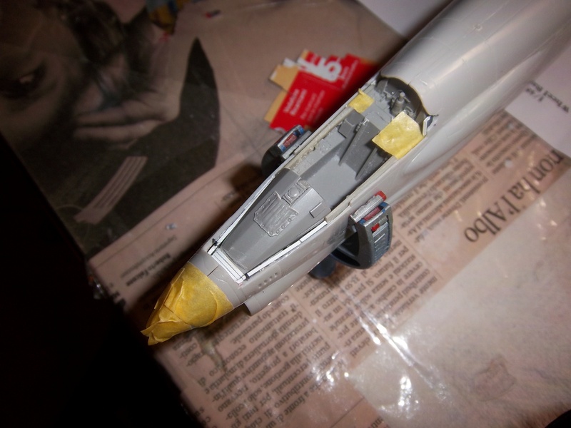

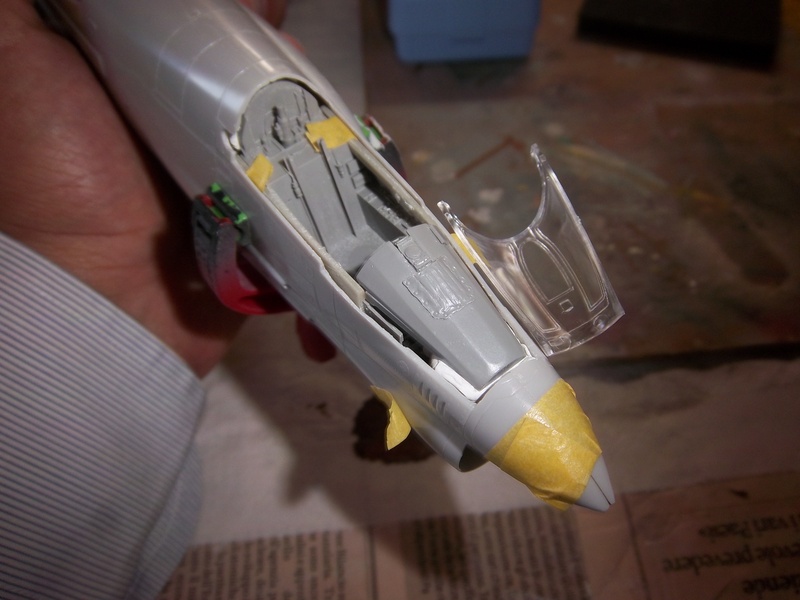

Il secondo aftermarket con cui ho avuto da fare è stato il cockpit che, pur essendo veramente bello, la scarsa comprensibilità delle istruzioni Aires mi ha procurato più di qualche preoccupazione. Per adattarlo all’interno della carlinga bisogna, prima di tutto,rimuovere tutti i particolari in plastica originali.

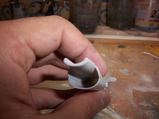

L’abitacolo va molto in contrasto con il gruppo presa d’aria che passa sotto di esso e gli lascia poco spazio. E’, quindi, necessario limare la parte esterna del condotto e dargli una forma concava che permetta alla vasca di inserirsi a dovere. Risolto il problema della capienza in altezza, si è presentato quello in larghezza; il cockpit tub è dimensionato male anche longitudinalmente, e questo difetto determina una difficoltosa chiusura delle due semi fusoliere. Di conseguenza ho dovuto ridurre gli spessori della resina lungo le consolle laterali per tentare di recuperare preziosi millimetri.
Oltre questo la paratia posteriore in cui è contenuto il sistema di sollevamento del canopy è troppo sottodimensionata rispetto all’incavo ricavato dal kit.
Ecco alcune immagini esplicative:
img22 img23
Comunque dopo un lungo lavoro dedicato all’allargamento\assottigliamento di alcune sezioni dell’aftermarket il tutto è andato al proprio posto.
Dopo di ciò mi sono potuto dedicare alla colorazione del cockpit per il quale ho utilizzato il Tamiya XF-54 come base, che poi è stato lumeggiato con dell’Humbrol H127 corrispondente all’F.S. 36375.

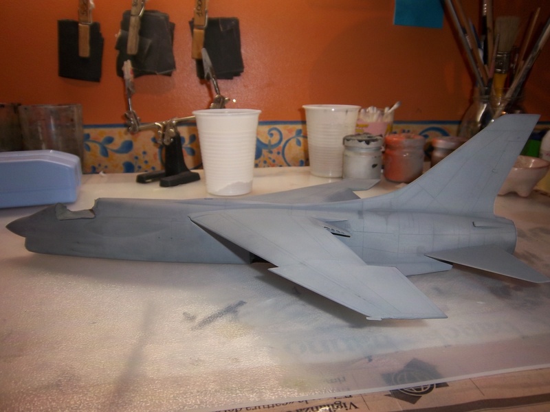

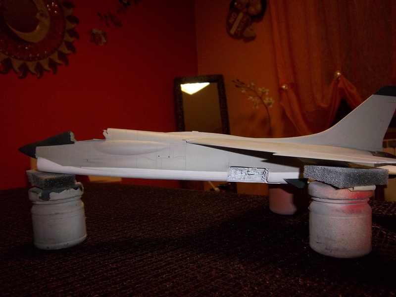

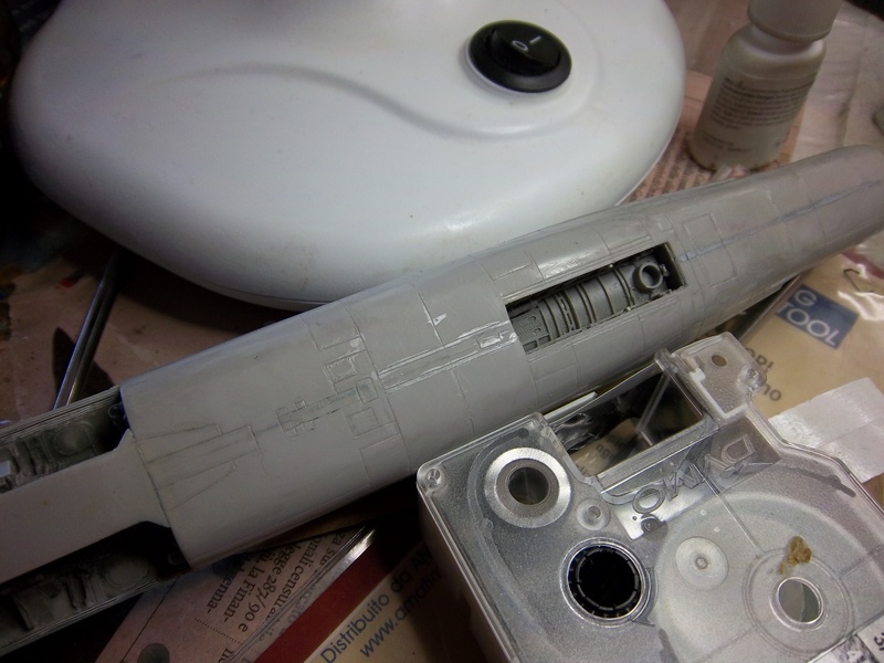

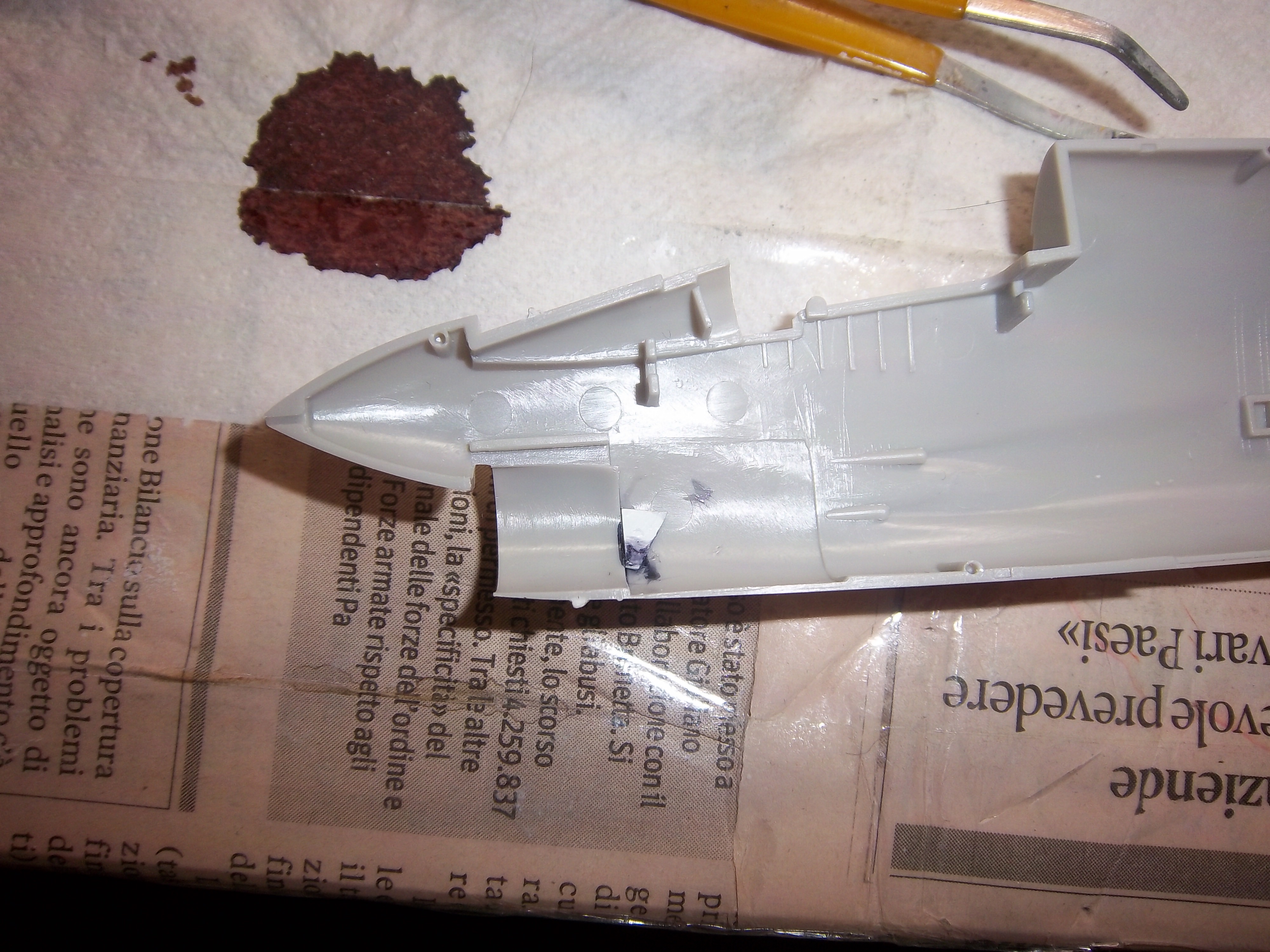

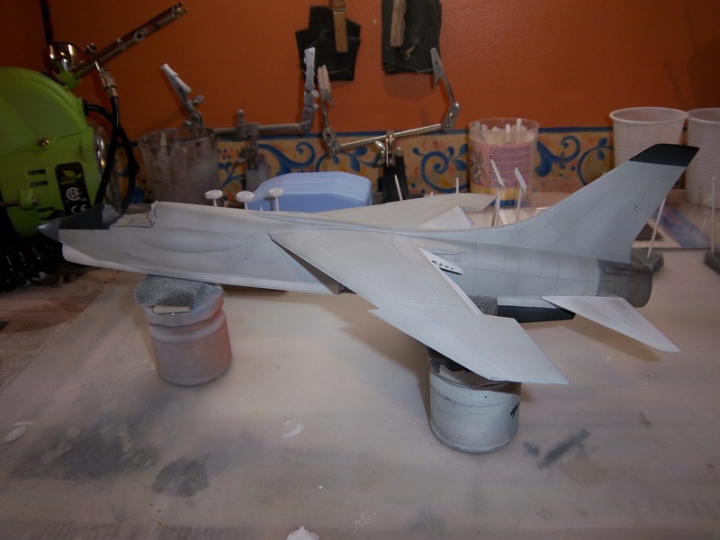

A parte i “fastidi” causati dal cockpit Aires, gli incastri delle due valve che compongono la fusoliera sono molto buoni e l’unione è facile e veloce.

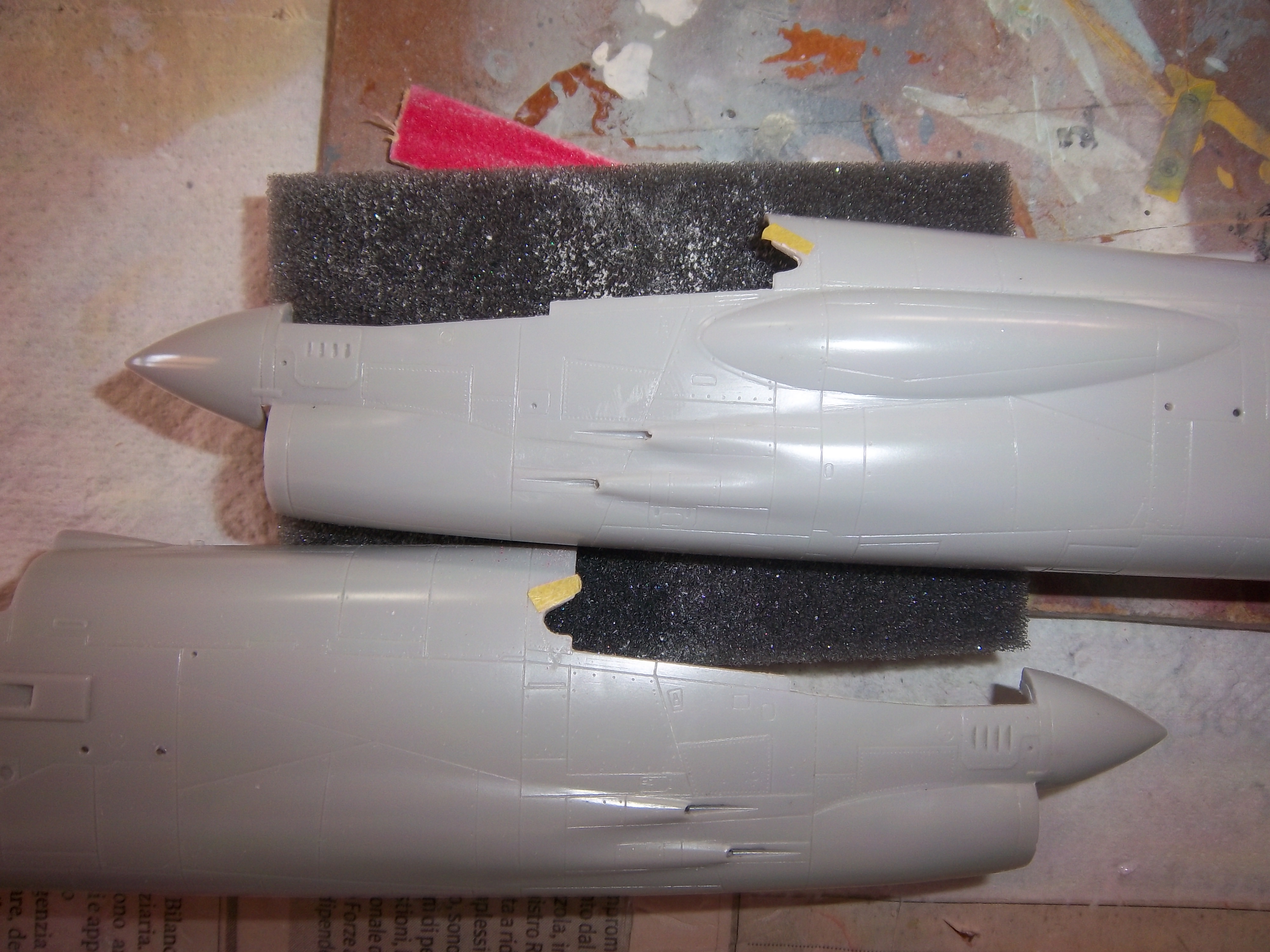

Conseguenza dell’età dello stampo, di cui abbiamo già parlato, è anche la finezza di alcune pannellature presenti sotto alla fusoliera. Alcune, purtroppo, si interrompono prima di “chiudersi” oppure sono appena accennate. Tutto questo per dire che, purtroppo, sono stato costretto a reinciderle tutte mediante uno scriber e dei pezzi di nastro Dymo.
img33 img34

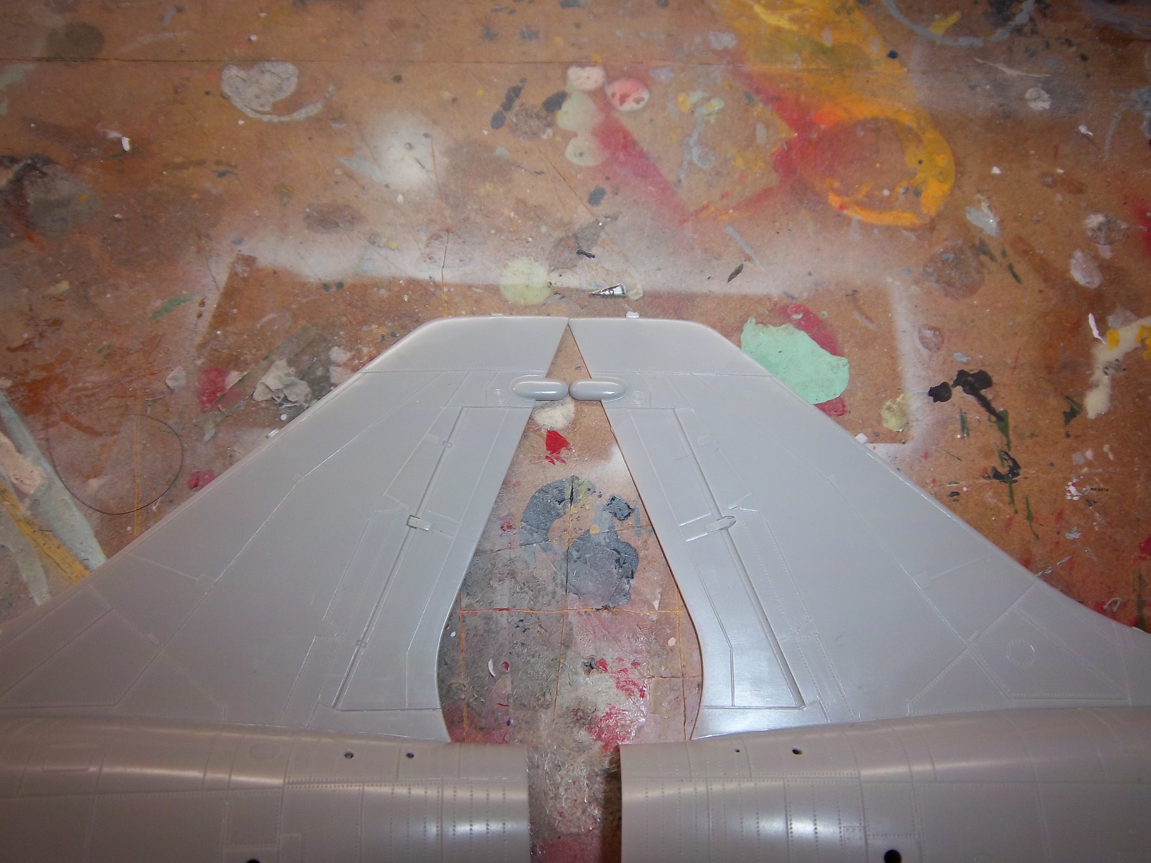

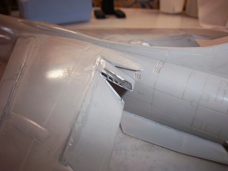

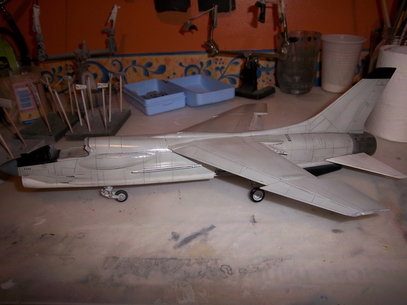

Finita la fusoliera finalmente mi sono concentrato sulla loro unione con le ali. Se, da una parte, le congiunzione della superficie alare e la fusoliera non ha creato problemi di sorta, dall’altra i flaps mi hanno dato dei grossi grattacapi. Gli ipersostentatori si incastrano malissimo nei rispettivi alloggiamenti e, inoltre, vanno rifilati e rimodellati a colpi di lima per evitare che si formino delle vistose fessure rispetto l’ala. Inutile dire che, nonostante le cure, si sono creati comunque dei gap abbastanza estesi….
Oltre a questo, i pezzi sono stampati in modo molto semplificato e non riproducono la struttura interna che è molto evidente sul bordo del flap esteso.
Con l’ausilio del solito Plasticard, ho riprodotto i dettagli sopra citati:

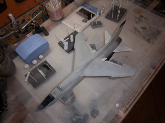

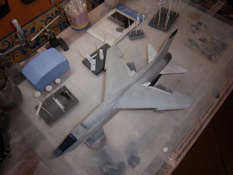

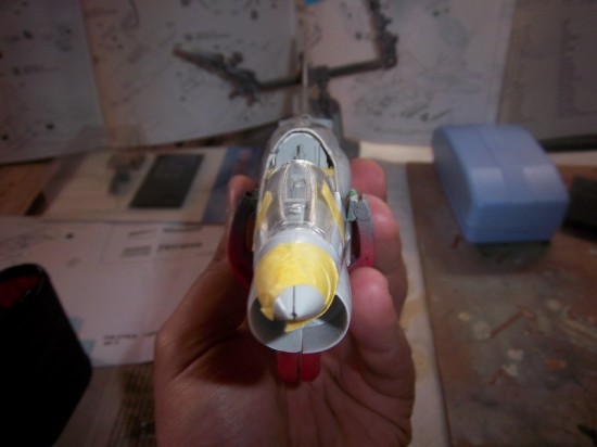

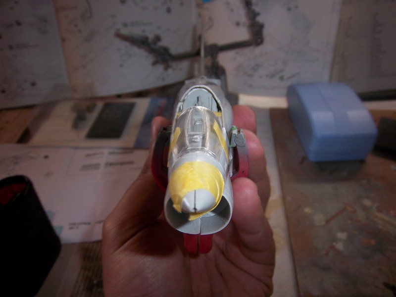

Finito questo step e sistemate le ultime cose, finalmente il piccolo “Crociato” è pronto per la verniciatura:

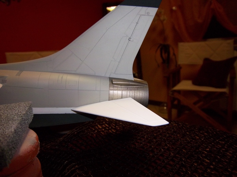

Per verniciare la zona dello scarico mi sono avvalso delle ottime e ormai indispensabili tinte Alclad che, affiancate allo smoke Tamiya, hanno portato al risultato che vedete in foto:
Il procedimento da me utilizzato è il seguente: dopo aver mascherato la parte interessata, ho dato una prima mano di White Alluminium Alclad in maniera molto uniforme; successivamente ho “brunito” la superficie con una mano leggera di Steel (sempre Alclad), giusto per dare un primo effetto” cottura”. Continuando ho steso il Pale Burnt lungo le linee dei rivetti per simulare l’effetto delle alte temperature, che poi è stato meglio definito, passando nuove mani mirate di Smoke Tamiya. Per finire una velatura generale di Metal Burnt della serie Metalizer Model Master ha sigillato il tutto.
Supervisionato sempre dall’occhio amico e vigile dei ragazzi del forum, durante la fase di post shading (propedeutica per la simulazione del weathering), gli stessi mi hanno fatto notare che la linea di demarcazione tra i due colori della livrea non era netta, ma leggermente sfumata. Gli aerei imbarcati americani, come ben saprete, avevano una finitura lucida iniziale che tendeva a divenire presto satinata/opaca a causa della salsedine e degli agenti atomosferici. In ogni caso il deterioramento delle superfici dei velivoli era molto meno marcato rispetto gli standard più recenti, per questo ho deciso di limitarmi con l’invecchiamento della mimetica.
Per non esagerare, non ho insistito con la tecnica del post shading oltre questo punto:

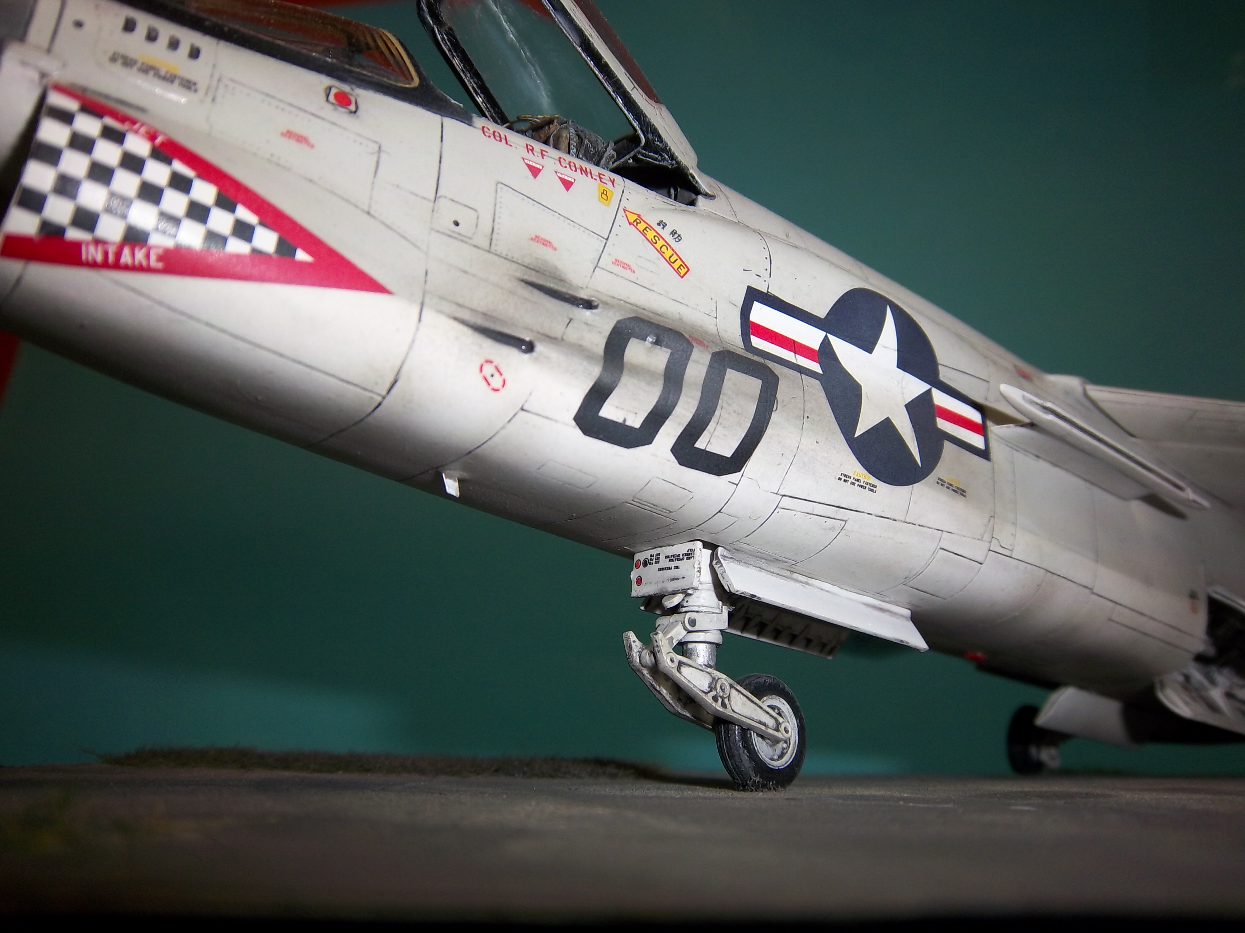

Come detto all’inizio di quest’articolo, per realizzare il mio esemplare mi sono affidato alle decals Aeromaster Colorful Crusaders Pt.8. Come ogni prodotto Cartograf anche le decalcomanie Aeromaster sono ottime, molto sottili, stampate egregiamente e molto coprenti. Reagiscono bene ai liquidi Microscale e si conformano senza troppa fatica alle pannellature. L’unica pecca del foglio è la totale assenza di stencil che, purtroppo, mi ha costretto a prelevarli dalle decal Hasegawa (spesse e con un film molto esteso).

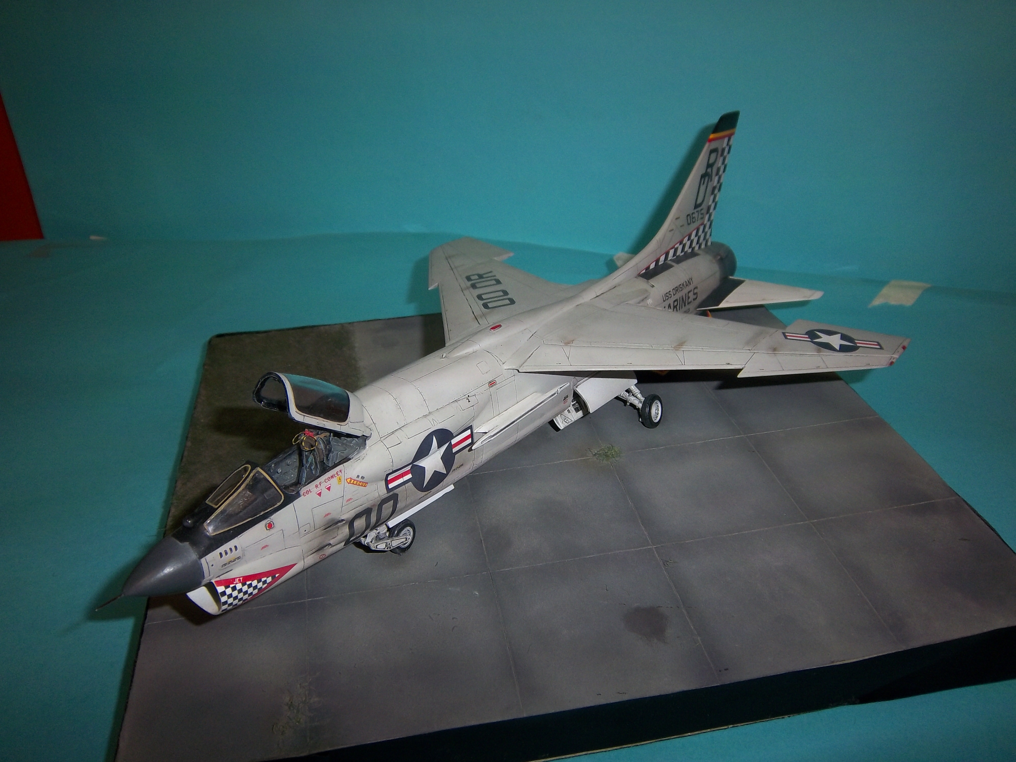

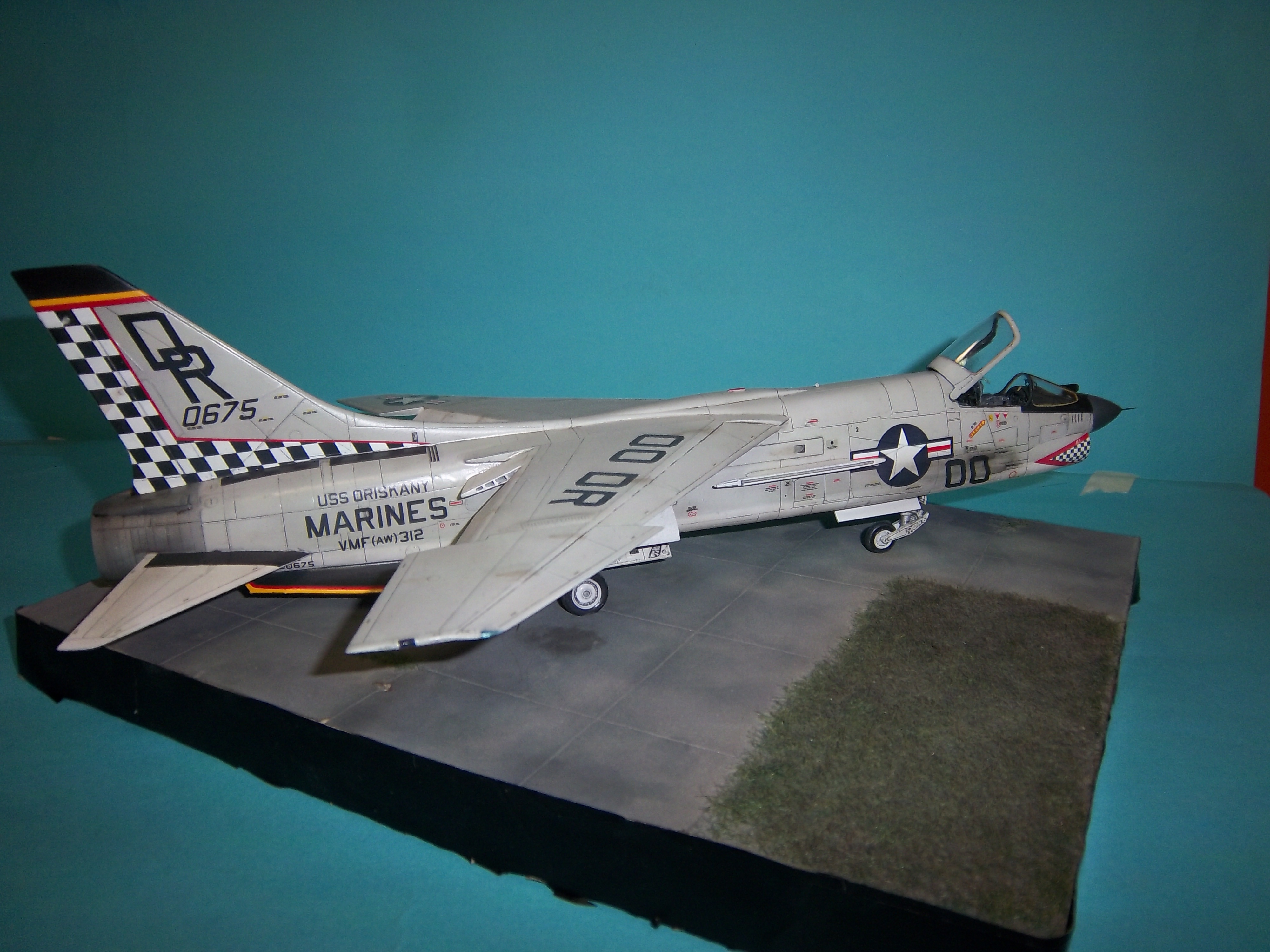

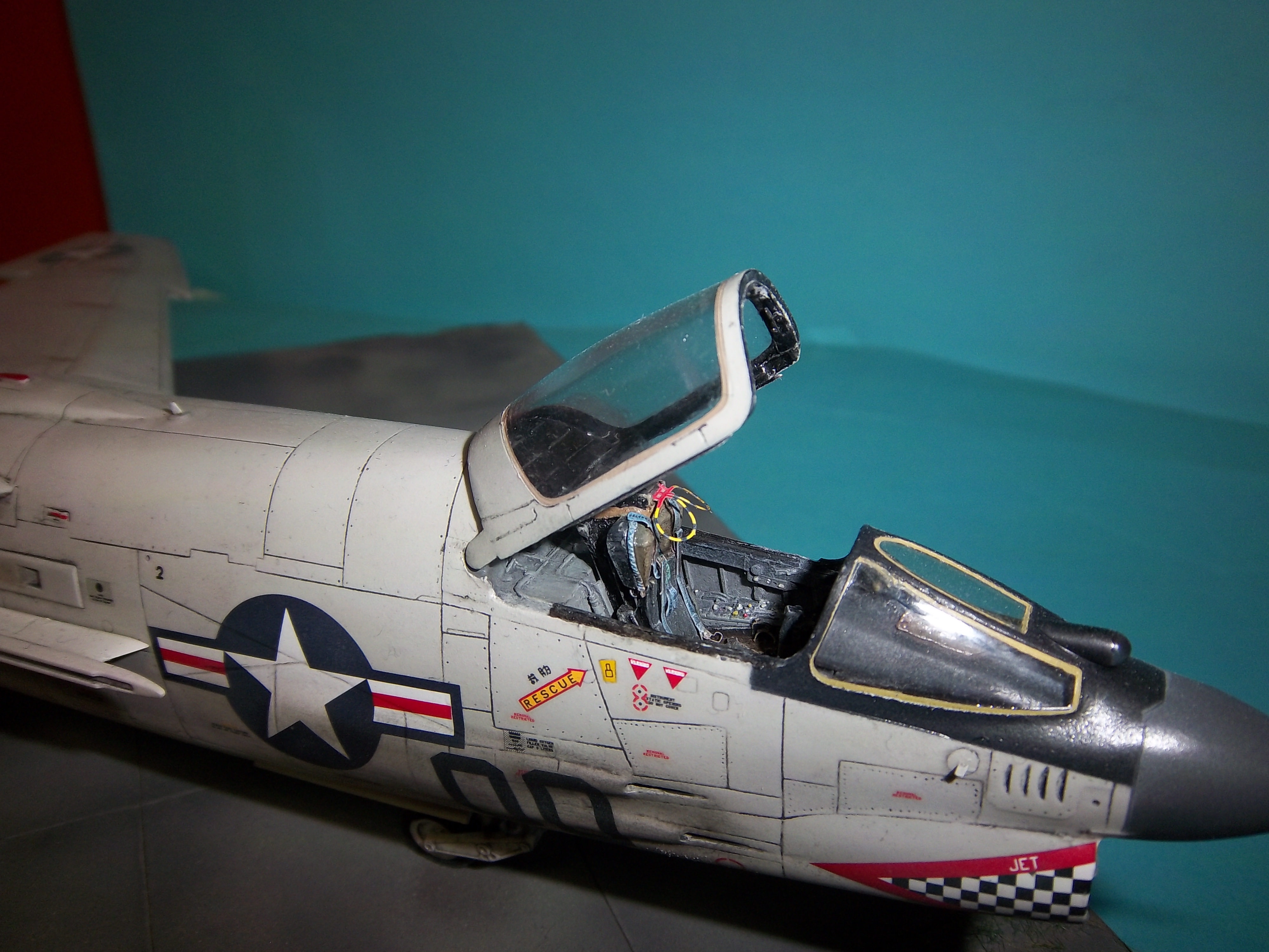

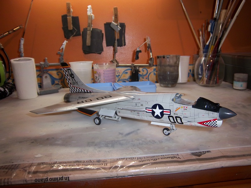

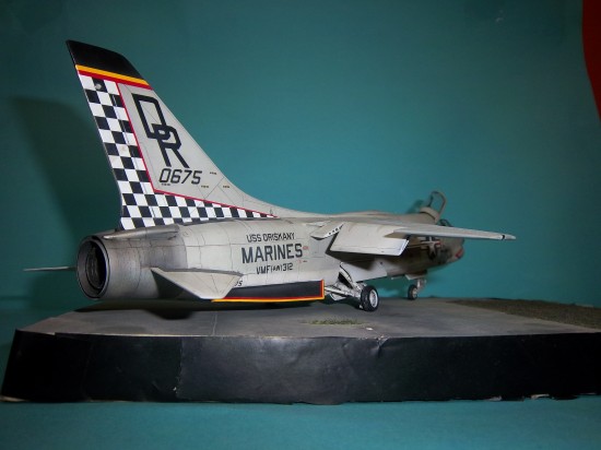

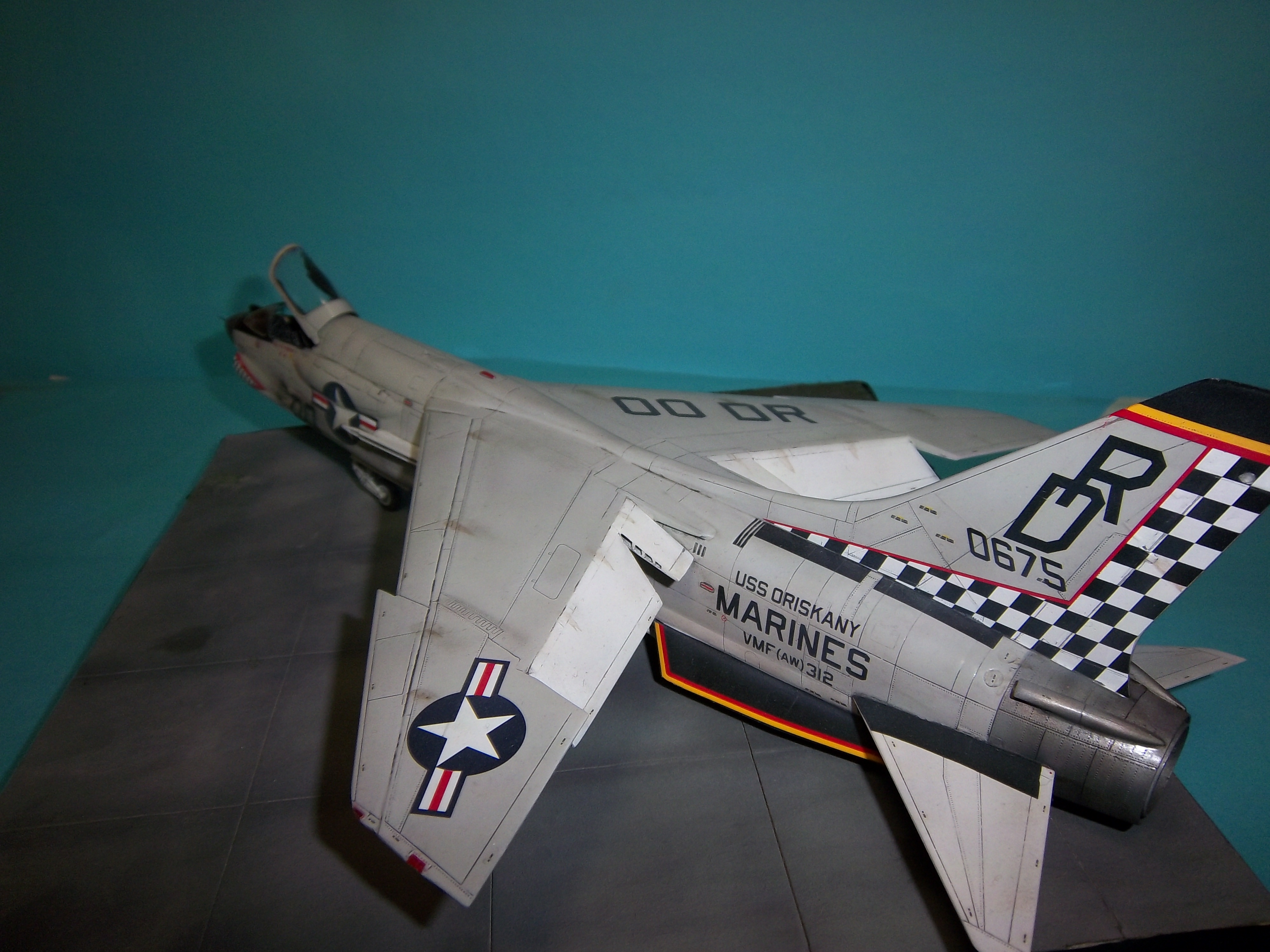

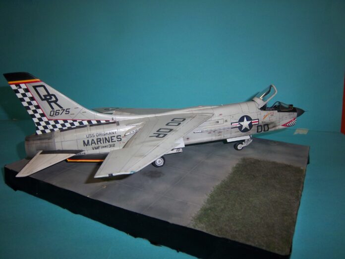

Fatte queste  ultime considerazioni posso mostrarvi finalmente il lavoro completo:

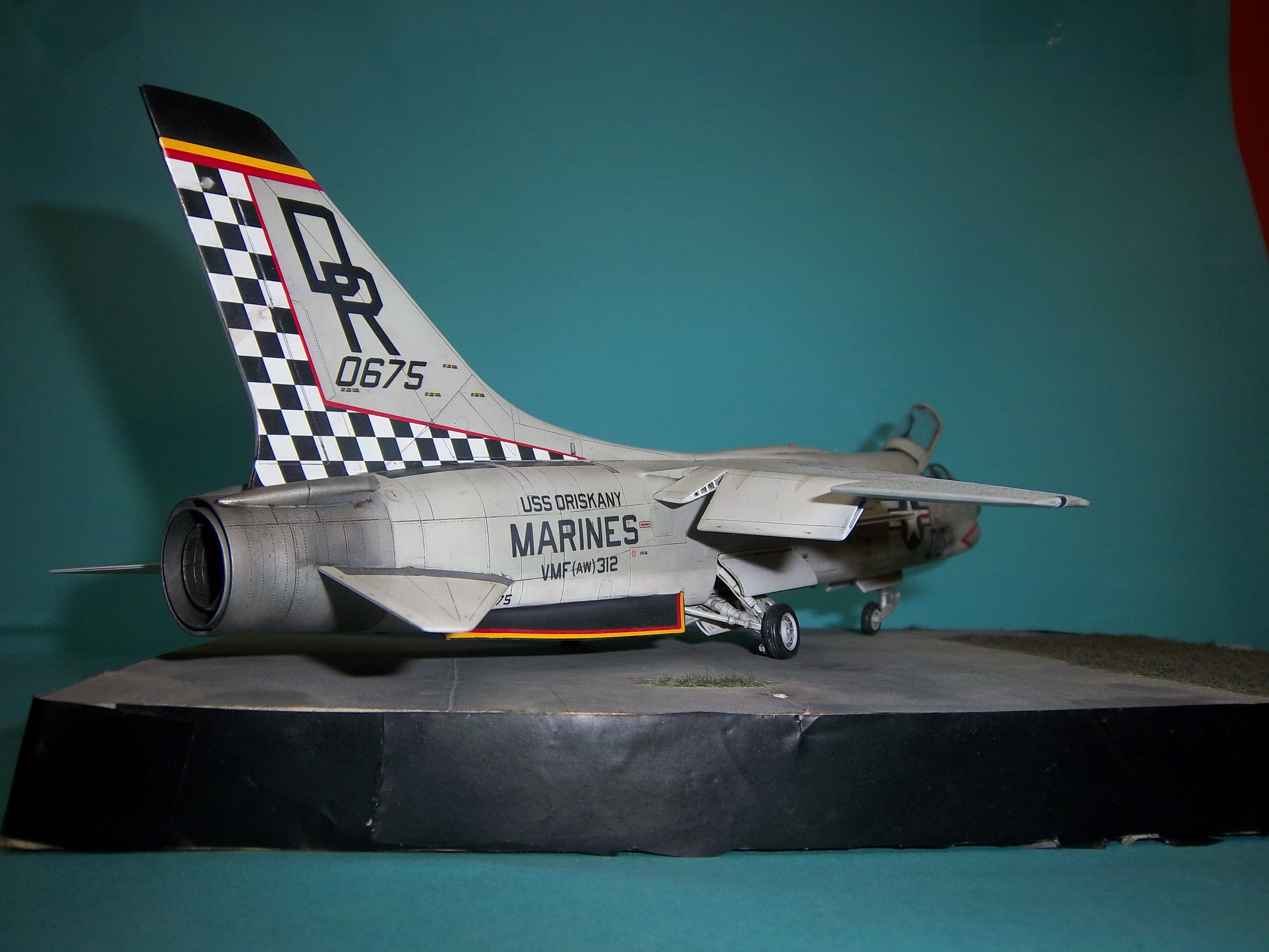

Carrelli e Scarico:
Che aggiungere di più? Produrre questo modello è stata forse una delle esperienze modellistiche più impegnative che ho affrontato negli ultimi anni, specialmente perché ho cercato di rendere onore a questo grandissimo aereo dettagliandolo al massimo delle mie possibilità.
