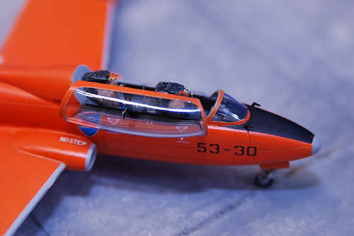

In seguito ho dipinto i pannelli antiriflesso davanti al muso e nella parte interna dei serbatoi in Nero Opaco (Gunze H-12), i pozzetti dei carrelli ed il vano aerofreno con una miscela di 70% Zinc Chromate Green (Testor 1734), 20% di Nero e 10% di Bianco ed il terminale dello scarico in Acciaio (Testor 1780). I più pignoli potrebbero notare che non ho verniciato in nero anche l’interno delle due alette sui dorsi delle ali, ma per non scervellarmi con fastidiose mascherature e per evitare di rovinare il delicatissimo arancione ho preferito tralasciare… spero che i lettori non me ne vorranno. Una prima mano di trasparente lucido ha sigillato il tutto e preparato il fondo per l’invecchiamento del modello, eseguito con un lavaggio a olio con il Bruno Van Dyck senza calcare troppo la mano poiché i velivoli reali non presentavano un’usura molto accentuata. Veniamo ora alle decalcomanie: quelle da me utilizzate provengono dall’ottimo foglio della Small World Accessories contraddistinto dal numero di catalogo SWAD72001, e dedicato a tutti i velivoli che hanno prestato servizio nel 53° Stormo “G.Chiarini” di Novara-Cameri. In particolare il mio 326 è uno dei tre “Macchini” ricevuti dalla 653ª Squadriglia collegamenti, e rimasti in servizio dal maggio del 1982 al novembre del 1990 quando furono messi a terra per problemi strutturali. Le insegne fornite dalla Swad sono davvero buone, dall’alto potere adesivo e coprente, unico neo la loro eccessiva lucidità.
DSC_1392
CIMG1505
Le ho applicate sul modello con l’ausilio degli immancabili liquidi Micro Sol e Micro Set della Superscale, per renderle più morbide e dar loro un effetto “painted on”, poi più per scrupolo che per effettiva esigenza, ho scontornato accuratamente i numeri di carrozzella “53-30” per ridurre al minimo il rischio dell’antipatico silvering, ed ho prestato attenzione nel collocare nella giusta direzione la punta della sciabola nello stemma del reparto. Gli stencil, infine, provengono dal foglio Tauromodel numero 72-512. Altra problematica che ho affrontato ha riguardato la finitura dei carrelli: la soluzione adottata dalla Supermodel di stampare le gambe di forza e gli pneumatici in un sol pezzo non agevola di sicuro la loro verniciatura (struttura in Alluminio e gomme in Nero Opaco), ed inoltre l’angolo che forma il cinematismo dell’ammortizzatore del carrello principale ha un’imprecisione tale da far risultare il modello troppo “seduto”… ma d’altro canto è questo quello che passa il convento. Altra operazione delicata è stata inserire il telaio fotoinciso nel tettuccio, preventivamente immerso assieme al parabrezza nella solita cera Future per esaltarne la limpidezza. Giunto finalmente alla fine, ho completato il lavoro stendendo un’ulteriore mano di trasparente lucido, dipingendo le luci di posizione, collocando i due specchietti retrovisori per l’allievo e l’istruttore, aggiungendo il piccolo faro d’atterraggio sul ruotino anteriore, lo sfiato rapido del carburante in rosso sotto il piano di coda destro e una piccola antenna a lama in Bianco Opaco sotto l’abitacolo davanti alla Strobe Light. Il portellone dell’aerofreno è stato raffigurato in posizione aperta, come spesso avveniva in conseguenza della caduta di pressione nel circuito idraulico del velivolo. Ricordatevi inoltre di incollare i due minuscoli Pitot davanti al cockpit. In conclusione posso dire di essermi divertito nella realizzazione di questo modello dalla livrea sgargiante, avendo inoltre la soddisfazione di aggiungere alla mia collezione un pezzo di storia importante della nostra Aeronautica Militare. Buon Modellismo. Starfighter 84.
