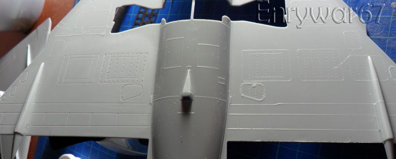

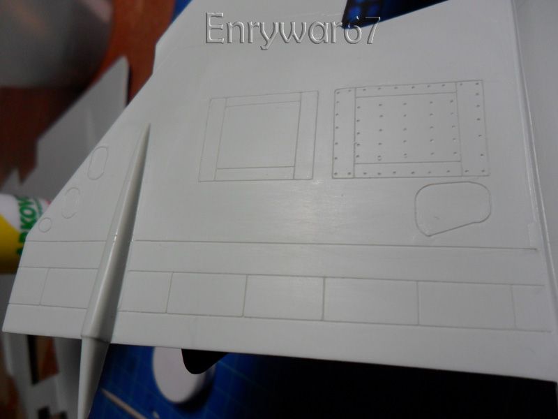

Ciao a tutti....finalmente torno in pista.....ho da terminare l'F86D che al momento rimane in stand-by (per poco pero'!!!)...cosi' in attesa del Gb Albionico ho iniziato a reincidere questo F-102A Revell-Monogram scambiato con l'amico Fabrizio Berna che ringrazio.Il kit è vecchiotto e ci sara' da lavorare...pian piano vediamo quello che succede....vorrei reincidere tutto,ali e fusoliere,da smontato e poi iniziare l'assemblaggio......Per adesso è tutto ,ecco i primi scatti.... ;)

Se ripannelli i pezzi separati è inutile che ti ricordi di di fare molte prove a secco per garantirti che i pannelli siano allineati quando si incontrano nelle giunzioni.
Buon lavoro.
Re: Convair F-102A Delta Dagger
....veramente ho imparato facendo l'F100D che le pannellature che si incontrano sulla giunzione di fusoliera sopra e sotto....conviene farle dopo l'incollaggio della fusoliera:cosi' prima si carteggia la giunzione....e poi si traccia un unica linea.... ;) ;)

che bel lavoro pulito!! per le pannellature che si "incontrano" penso che sia giusto come hai pensato di procedere, così non si rischia di disallineare il tutto.
Per curiositĂ  quanto tempo hai lavorato sull'ala?

dopodiché, nel vedere quella incisioni posso solo pensare che ti sei ripreso alla grande,sono precise da far paura! :shock:

Sono contento che tu abbia iniziato questo progetto. Ottimo lavoro sull'ala, iniziamo alla grande! :-oook
PS per curiositĂ , che attrezzo usi per reincidere?

Enrywar67 ha scritto:....veramente ho imparato facendo l'F100D che le pannellature che si incontrano sulla giunzione di fusoliera sopra e sotto....conviene farle dopo l'incollaggio della fusoliera:cosi' prima si carteggia la giunzione....e poi si traccia un unica linea.... ;) ;)
Chiedo venia :oops: , avevo capito che avresi inciso tutto prima di cominciare il montaggio.
