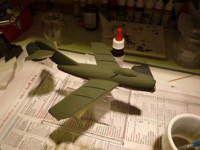

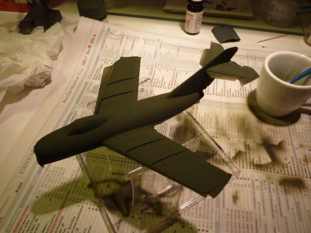

- applicazione tecnica del sale usando lo zucchero: un FALLIMENTO!!! mi sono ritrovato con le superfici inferiori ricoperte di una specie di melassa appiccicosa... per evitare di trasformare il kit in un chupachups ho dovuto pulire tutto con carta imbevuta d'acqua per 3 volte.
D'altronde ci sarà un motivo per cui TUTTI usano il sale, no?
- mascherato, ossia quasi incartato l'aeroplanetto, ho dato il via alla pittura del nero. Ho proceduto dando una mano di Nato Black, seguita da una mano selettiva (solo alcune zone) di Nero matto mixato con bianco ma è venuto un grigio troppo chiaro. Ho quindi ricaricato l'aerografo con nero e marrone e ho ripassato alcune pannellature (flap, alettoni, pancia) per seguire poi con una passata, sempre abbastanza selettiva, di Nato Black schiarito. In mezzo a questi passaggi ho anche provato a dare il nero mixato con un po' di blu chiaro ma i successivi passaggi hanno completamente coperto l'effetto bluastro.
Insomma, le superfici non sono venute piatte e monocromatiche anche se è evidente che si può fare di molto meglio.

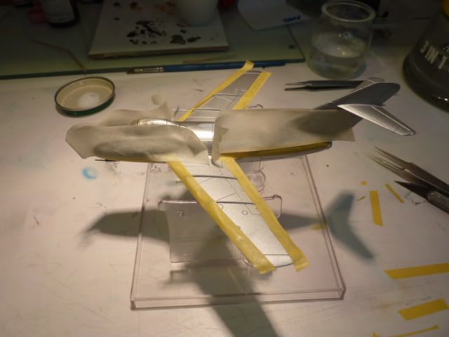

- mascherato le superfici inferiori ho dato una generosa mano di J.A. Green. A dire il vero me lo aspettavo parecchio più brillante, insomma con più giallo dentro.
Già che ci sono: ma questo è il verde della mimetica NATO vestita dagli aerei AMI prima delle avvento dei grigi?
Dopo aver atteso che il colore si asciugasse ho iniziato una delle parti più tediose di tutta la fase di verniciatura, questa:
Entro questa sera conto di trasformarlo tutto in una specie di pasticcino glassato e dare la mano finale di sabbia.

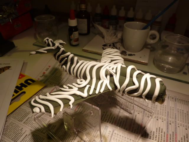

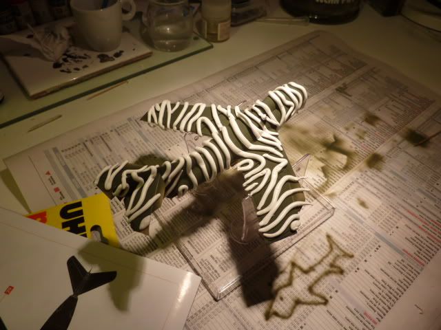

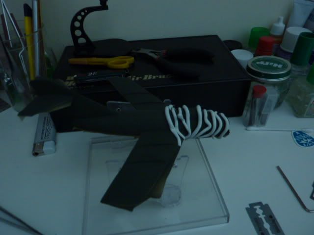

Mettere il patafix è stato molto più lungo e difficoltoso di quanto pensassi. Le striscette non vengono mai della stessa larghezza oppure non sono abbastanza lunghe... Farlo aderire correttamente sulle superfici curve (es. ala-fusoliera) mantenendone lo spessore non è facilissimo.

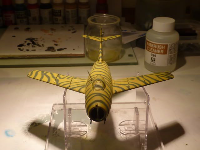

Fatto ciò ho passato almeno 6 mani di Middle Stone Vallejo e qui ho incontrato una serie di imprevisti - sembrava Monopoli - che hanno reso più difficoltosa l'operazione: rapporto di diluizione non sempre ottimale, aerografo che si tappava (l'ho dovuto smontare e pulire 3 volte durante questa fase), sputazzi di aggregante vinilico o di solo diluente... insomma un vero percorso ad ostacoli che ha conseguentemente provocato molti errori.
A questo aggiungete che avendo "pittato" intorno alla mezzanotte anche la mia lucidità non era al massimo.

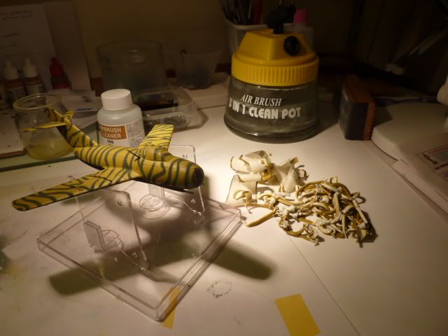

Lasciato asciugare il colore ho proceduto a "scartare" l'aereo...
che faccio chiamo l'AMA per lo smaltimento di una tale mole di residui di lavorazione?

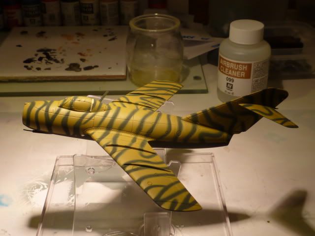

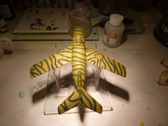

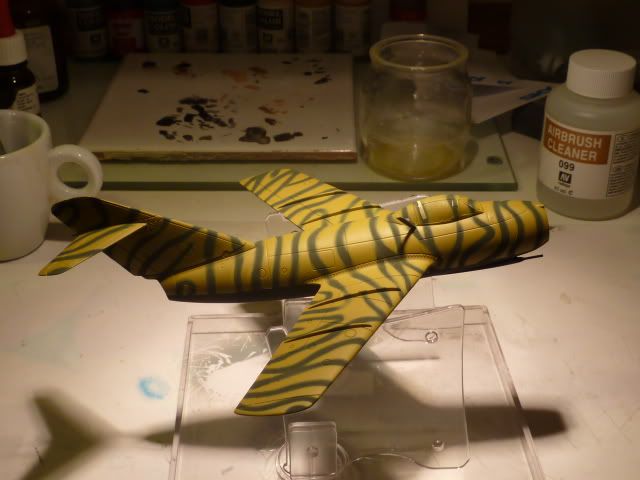

e questo è il Migghino nelle "consuete" viste

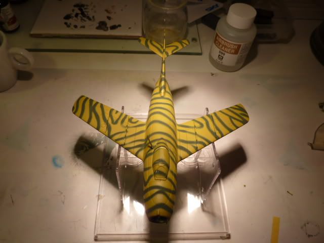

Gli errori più grossolani sono: non aver spruzzato il colore sempre ortogonalmente alla superficie con conseguente overspray sotto al patafix che ha rovinato la definizione delle strisce di questa bella snake camo.
Alcuni punti in cui le passate successive di vernice hanno creato spessori "imbarazzanti".
E poi, una volta eliminato il nastro che mascherava il nero inferiore? la colla si è portata via le sfumature... non ho idea di come sia accaduto ma adesso dovrò rimettere mano all'aerografo per restituire un po' di volumi alla pancia dell'aereo.
Nel complesso però sono soddisfatto: questa è la prima mimetica che abbia mai fatto e ho fatto molte buone esperienze.
