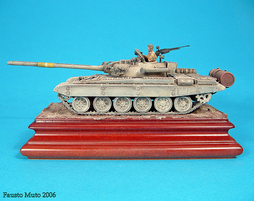

Good Bye Saddam – T-72 M1 Irak Panzerdivision “Saladin” dal kit Revell in scala 1/72.
DSCF0008

Colorazione:
Ho usato esclusivamente colori della Lifecolor, dati a pennello impiegando una tecnica che consiste in Dry Brusching seguiti da filtri di colore.
Per prima cosa ho dato una mano di Spray nero della Citadel su tutto il modello, che serve sia ad evidenziare eventuali difetti d’assemblaggio, sia per preparare una base alle ombre sul modello.
In seguito dopo aver atteso che il nero si asciugasse ho dato con un pennello n°3 o 4 piatto, un dry brush generale in bianco su tutto il modello per prepararlo alle luci.
Sotto allego il prospetto dei vari passaggi:
  1. Colore Spray base nero
  2. Dry brushing Bianco
  3. Dry brushing colore base
  4. Primo filtro scuro
  5. Prime luci in dry brushing
  6. Secondo filtro scuro
  7. Terzo filtro scuro selettivo
  8. Seconde luci in dry brush
  9. Quarto filtro scuro
  10. Quinto filtro scuro
