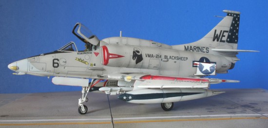

LA PECORA NERA DEI MARINES: A-4M SKYHAWK – VMA-214 BLACKSHEEP dal kit Fujimi scala 1/72.
Questa esperienza segna il mio ritorno al modellismo dopo anni di inattività e, avendo realizzato modelli che non hanno nulla a che fare con quello che si vede in giro attualmente, cercherò di descrivere i vari passaggi che annoieranno gli esperti ma magari torneranno utili a chi, come me, deve mettere in pratica tecniche di cui ha solo letto e discusso.

Tirando le somme il modellino della Fujimi non è niente male (ne ho già presi altri due in versione TA e OA-4M), ben dettagliato, basta correggere qualche lacuna e si ottiene una buona rappresentazione del falchetto anche “da scatola”.
Personalmente mi sono divertito tantissimo sperimentando tutte queste tecniche modellistiche per me nuove, messe in pratica soltanto grazie all’aiuto degli amici del forum che mi hanno supportato dall’inizio alla fine con i loro ottimi consigli.
…non vi nascondo che sono anche molto soddisfatto del risultato ottenuto… non è certo un capolavoro ma mi aspettavo molto peggio, sarà la fortuna del principiante… vedremo con i prossimi!
