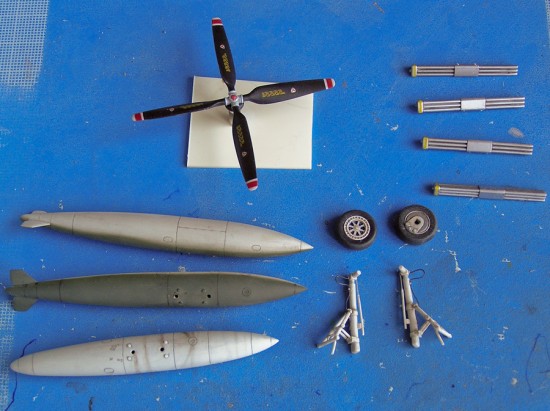

Per i carrelli ho dettagliato solo le gambe aggiungendo il cavo dei freni e un pistoncino obliquo sulla parte frontale; i vani gli ho lasciati da scatola perché mi sembravano già abbastanza dettagliati, considerando che alla fine incollerò il modello ad una basetta rendendoli invisibili.
I carichi alari sono da scatola.

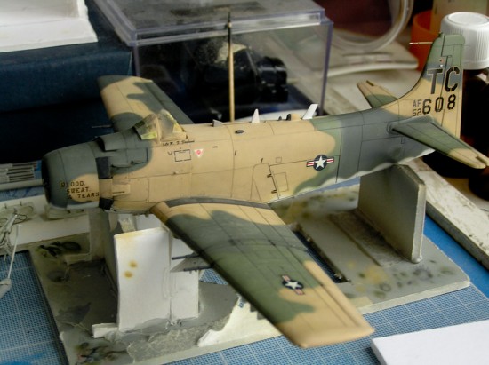

Avendo già in casa un verde e dei color sabbia, mi sono preparato da solo il SEA camouflage. Non mi andava di comperare dei colori apposta che magari avrei usato una volta sola. Così con prove e riprove ho ottenuto delle tonalità molto vicine, secondo me, ai colori originali; tenendo in considerazione che nelle foto che ho usato come riferimento non c’erano due aerei uguali, sia per l’età delle foto che per l’usura dei velivoli. In alcune immagini addirittura il color TAN appariva quasi grigio. Una curiosità: per quest’ultimo ho usato come base il rosa carne!
Un altro fattore che ho dovuto tenere in considerazione è che il trasparente finale tende a scurire ed a saturare i colori.

A questo punto procedo con le sporcature; il primo passaggio è una soluzione ultradiluita di acqua e colore acrilico grigio molto scuro che stendo su tutto il modello. Questo tipo di “lavaggio” inizia ad evidenziare i dettagli, ed essendo fatto su colori opachi viene assorbito creando dei leggeri aloni che danno la sensazione di sporco generale, poi passo ai lavaggi veri e propri utilizzando gli acquarelli, facili da usare e per di più inodori, con i quali evidenzio le pannellature e faccio le varie colature.
Il bello degli acquarelli è che posso sfumarli, o levarli del tutto, in qualsiasi momento perchè sono sempre solubili in acqua. I fumi dei motori invece sono fatti ad aerografo.
Quando tutto è ben asciutto spruzzo il trasparente che fissa gli acquarelli e fa sparire definitivamente la differenza di finitura tra le decals e gli acrilici.
Come vernice trasparente uso quella alla nitro in bomboletta che travaso in un barattolino per poterla diluire maggiormente, così posso darla ad aerografo e dosarla meglio. Uso questo tipo di vernice perchè è più robusta, secca molto rapidamente ed ha una finitura molto simile all’opaco delle mimetiche vere, che non è spento come quello degli acrilici, ma ha un minimo di riflessione che dà volume.
