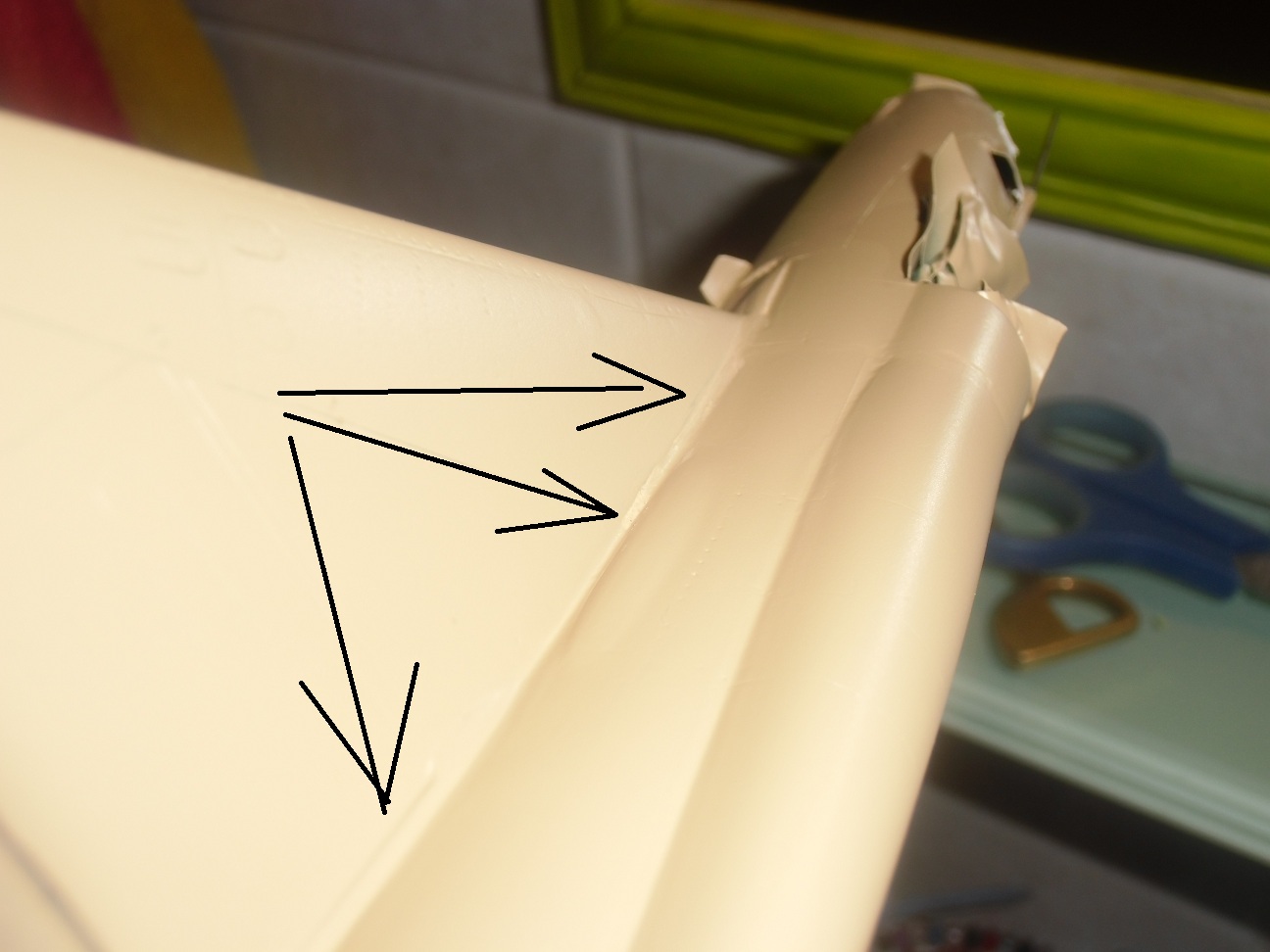

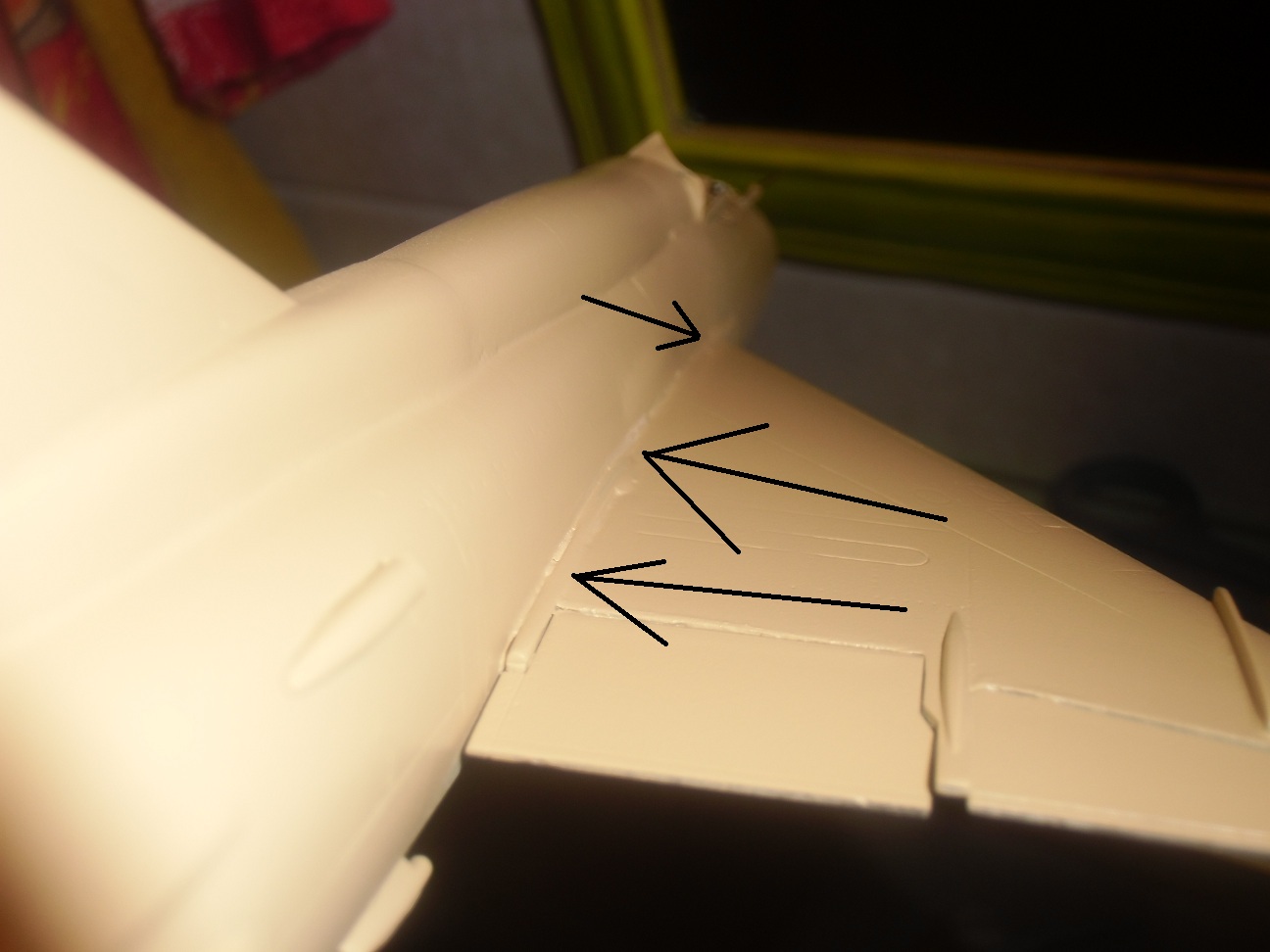

Starfighter84 ha scritto:Eugè, no.... te prego!! lo stucco per i muri lasciamolo ai lavori da edilizia... per i modelli ci sono prodotti appositi!! a nche perchè, tra le altre cose, lo stucco per muri rimane estremamente grezzo e poroso.... ;)
Valè... heheehe, il molak l'ho usato per le grandi fenditure.. praticamente la ricostruzione del mancante, poi dopo la lisciatura ho usato un velo di quello da muro, ma un velo...poi dopo averlo levigato con la 1000 gli ho passato per obbligo il trasparente ,per rendere la superficie "plastica", poi il primer ed infine il fondo con lo strato finale...
dal modello vedi qualcosa? no, e li sono intervenuto individualmente sul dettaglio....perchè il molak avrebbe squagliato il colore facendo un casino
non CHE TI VOGLIA CONTRARIARE con questo... perchè hai ragione e concordo con te che lo stucco muro NON va bene e tende a far crepe , ma ovviamente solo e solo per questo caso .. ad esempio ho usato questo rapido che non è a base di acqua ma di alcool...diversissimo da quello classico perchè è infinitesimale finissimo e in pasta diversissimo da quello in polvere da mescolare con acqua ;)
ti posto queste foto zummatte al massimo , dal vivo quelle minime imperfezioni non si vedono

Come mano di fondo mi sembra data molto bene Eugenio :-oook
Questo tuo restauro mi sembra procedere davvero alla grande!
Complimenti...
Lo stucco da muro però... :-NOOO :mrgreen:

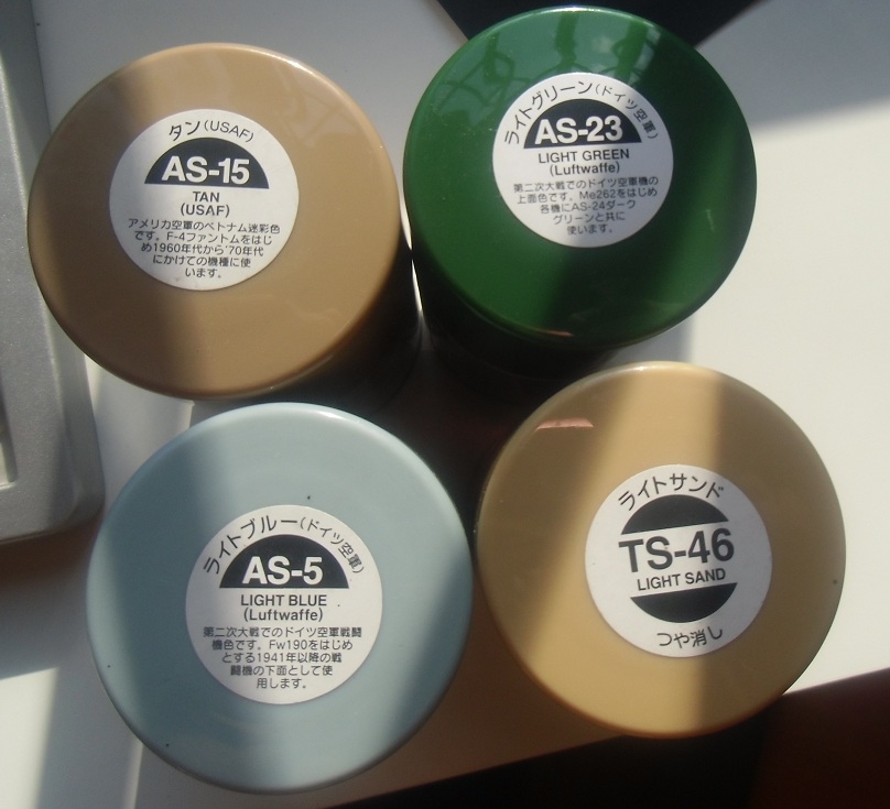

ecco i colori....
Re: MIG-21...(Re-Building in Progres)Mini GB Exotic 2012
Dov'è il black green???che ci fai col tan??ciao Enrico. :o

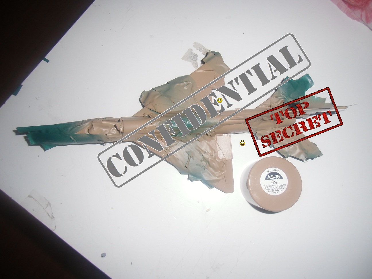

Re: MIG-21 a sorpresa(quasi terminato)Mini GB Exotic 2012
e si amici da adesso il WIP verrà censurato......tanto è questione di verniciatura
sarà una bella sorpresa con colpo di scena finale.....
a presto in galleria

Enrywar67 ha scritto:Dov'è il black green???che ci fai col tan??ciao Enrico. :o
ecco che ci faccio con il TAN.......
un mig21 Egiziano guerra 1970?
"potrebbe essere anche"
un mig21 Irakeno?
"può darsi"
