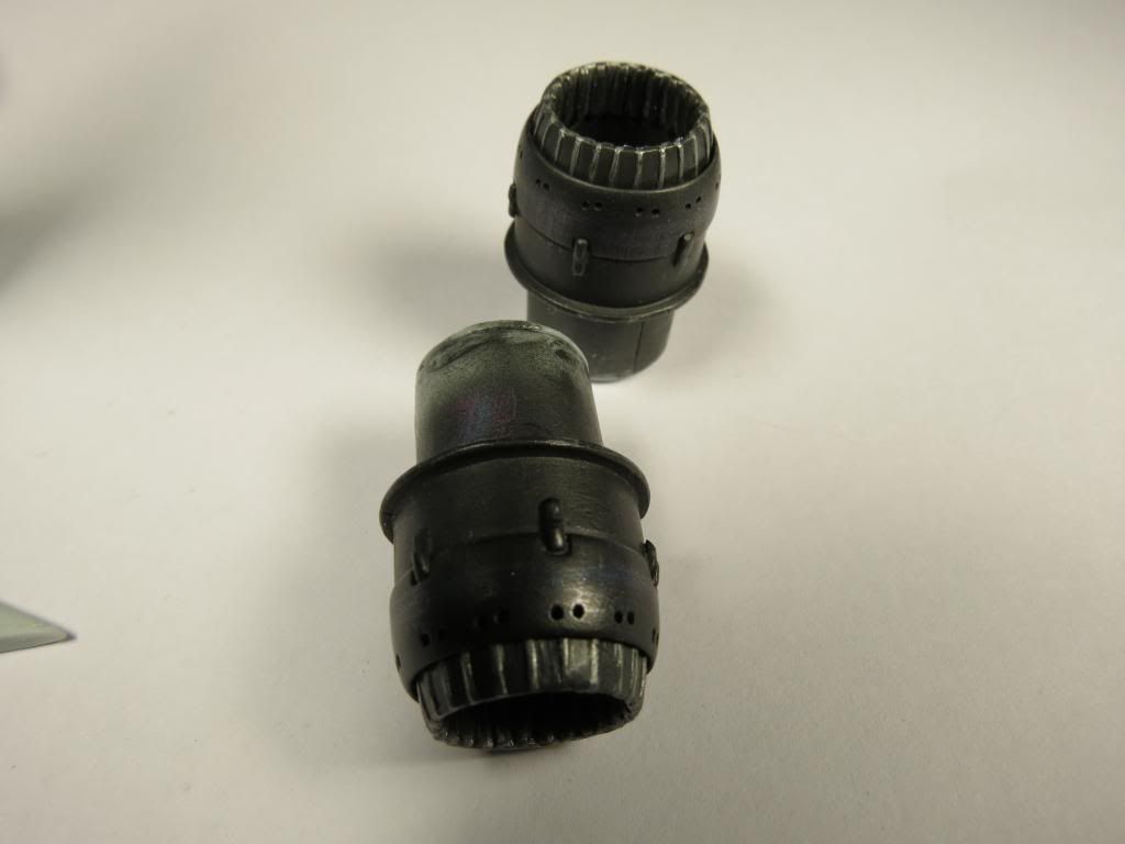

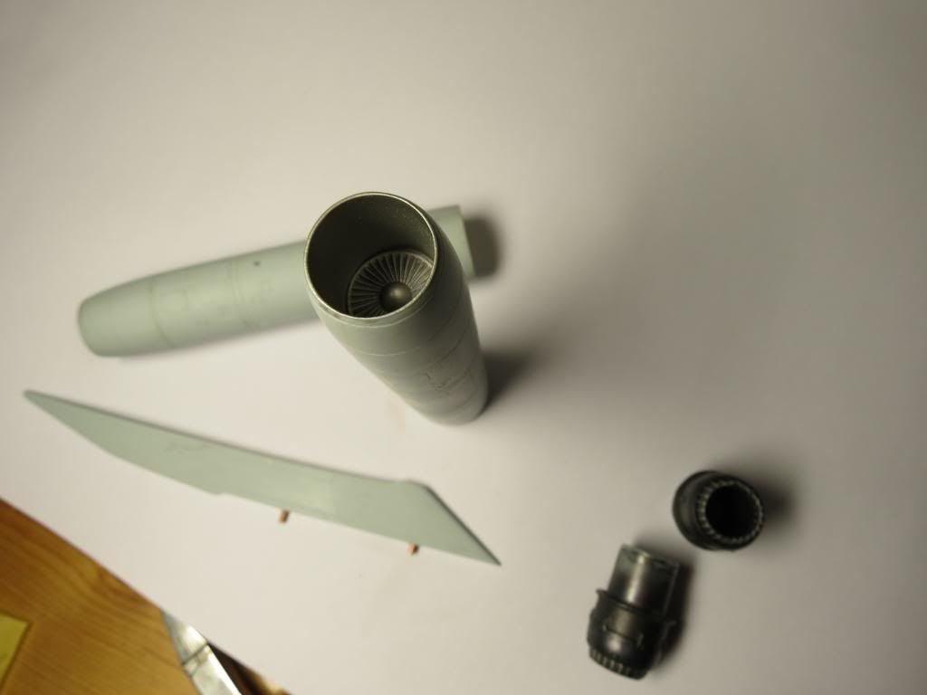

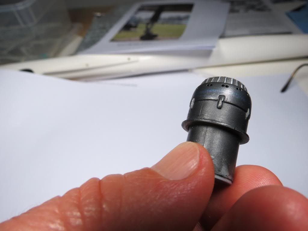

Ciao a tutti !

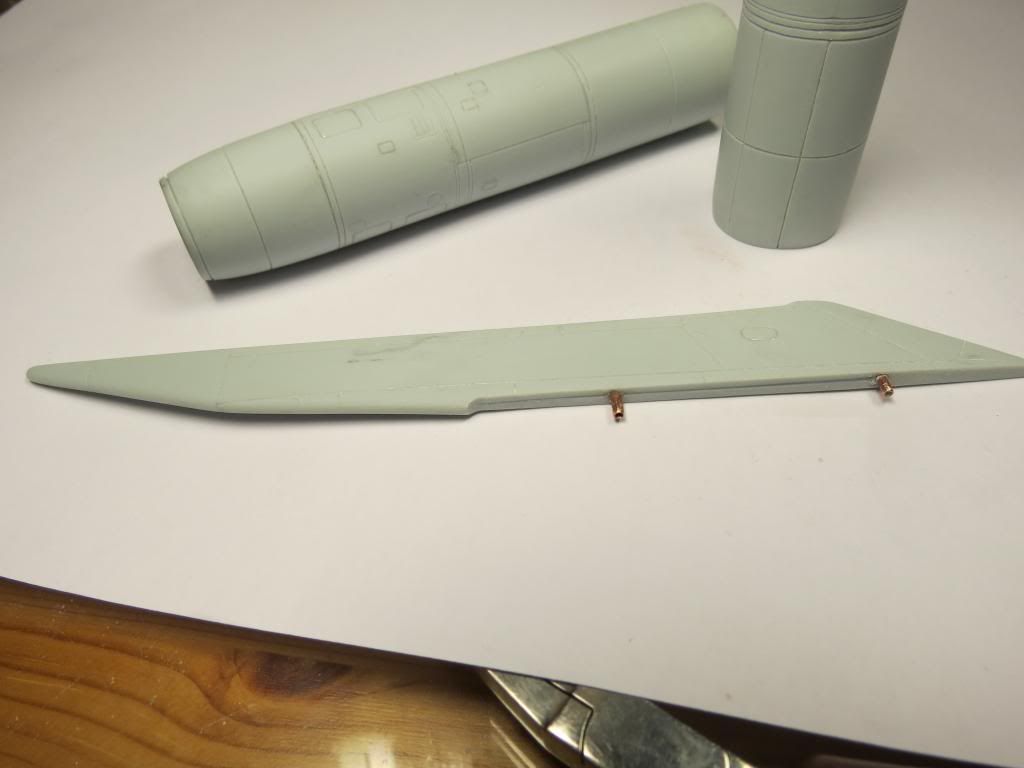

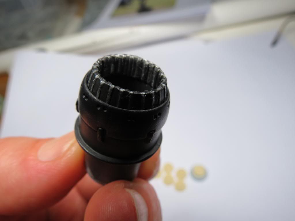

Un altro aggiornamento piccolo da vedere ma con molto lavoro dietro .

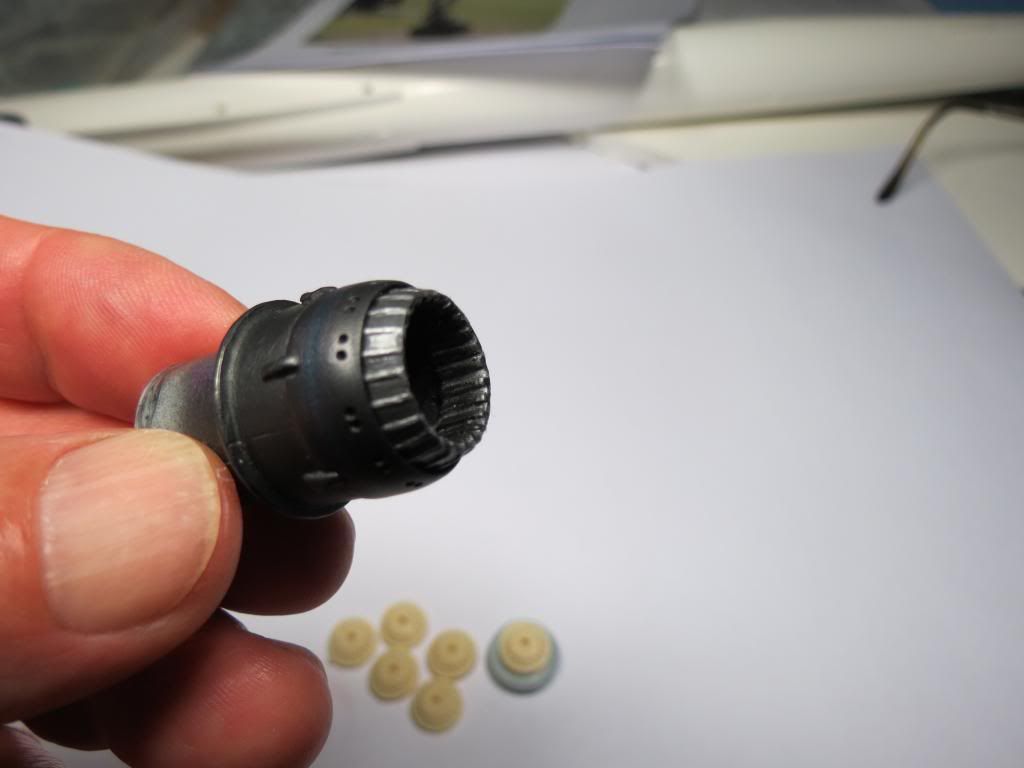

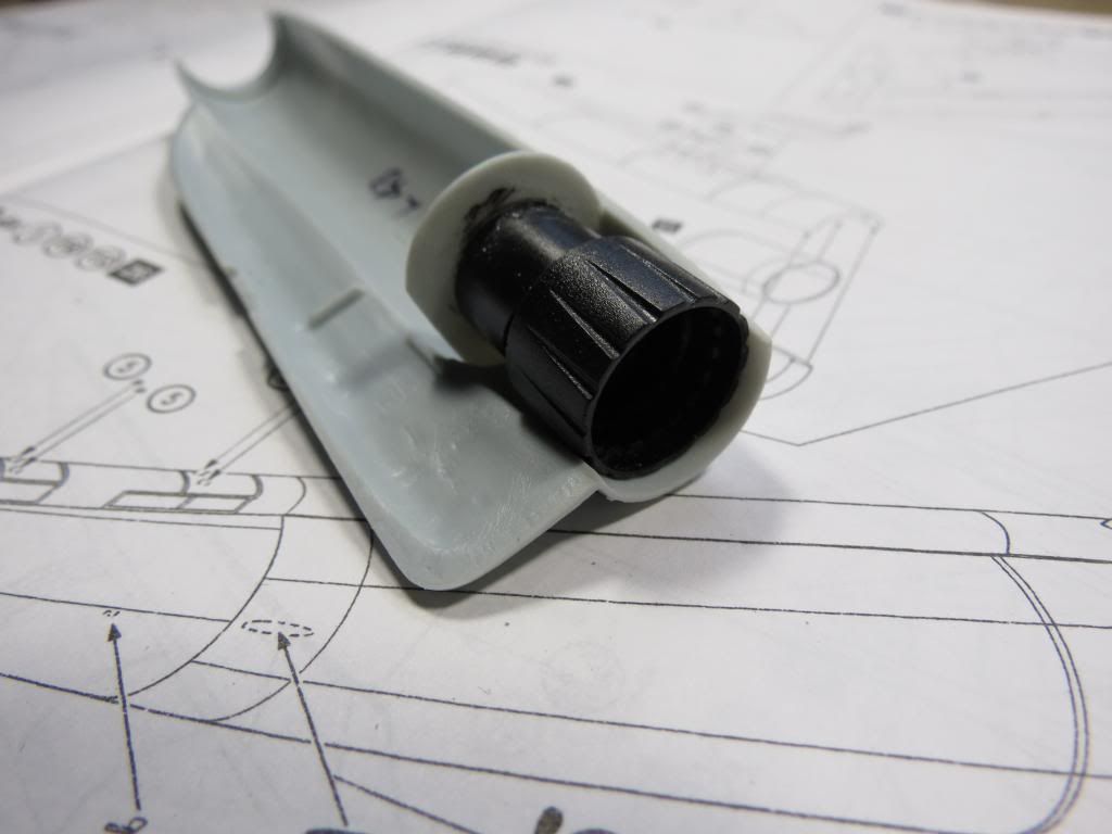

Finiti e pronti per essere montati gli ugelli di scarico dei due motori con postbruciatore montati in gondola - ciascun ugello e' formato da 27 !!! parti .
Il corpo principale dei motori e' formato da tre sezioni di due pezzi ciascuna - non e' stato facile metterli insieme senza alcun pernino di centraggio, con un po' di "calda persuasione" sono riuscito ad ottenere sezioni circolari e ad evitare il formarsi di scalini alle giunzioni delle sezioni !!!
la giunzione gondola/pilone e' stata rinforzata con pernini in tubo di rame .
L'odiatissima reincisione dei vari pannellini sulle gondole motori e' in corso come probabilmente avrete notato, devo completerla prima di montare tutta una serie di prese d'aria di varia foggia e dimensioni e poi fissare le gondole ai rispettivi piloni - dopo sara' possibile iniziare la verniciatura ..............

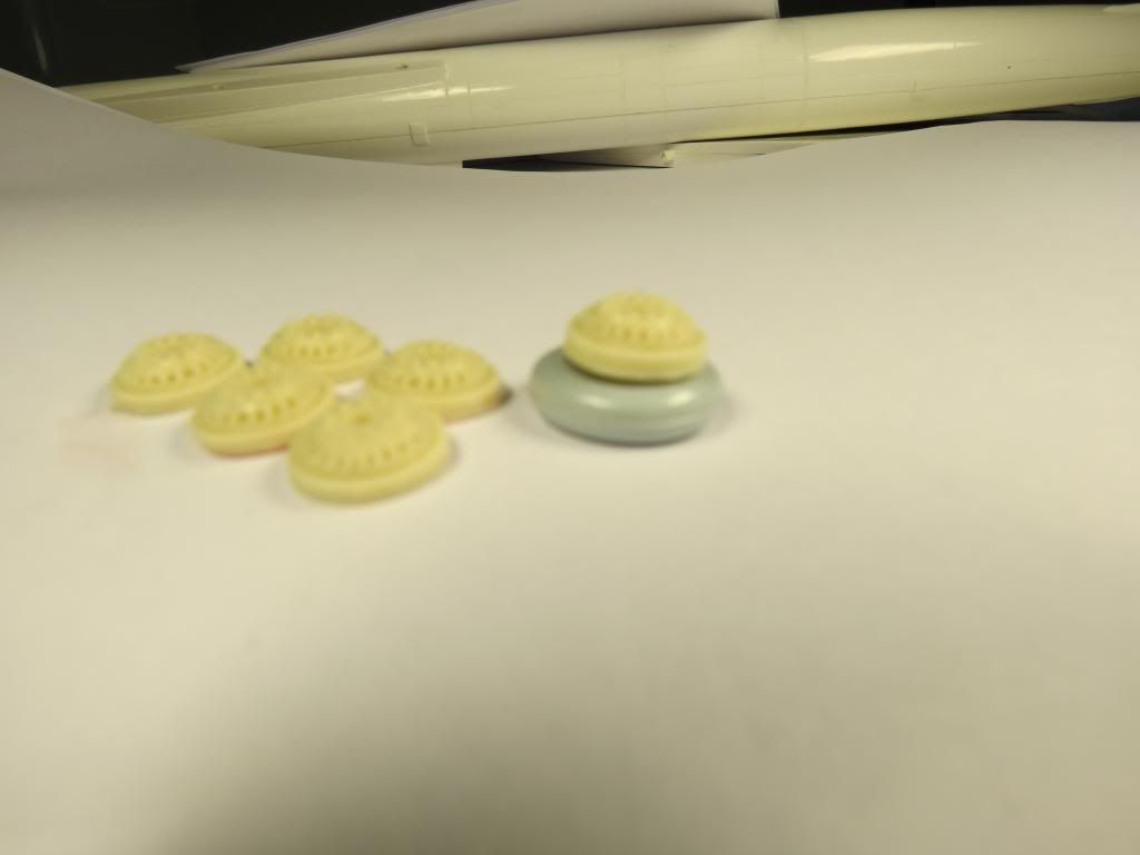

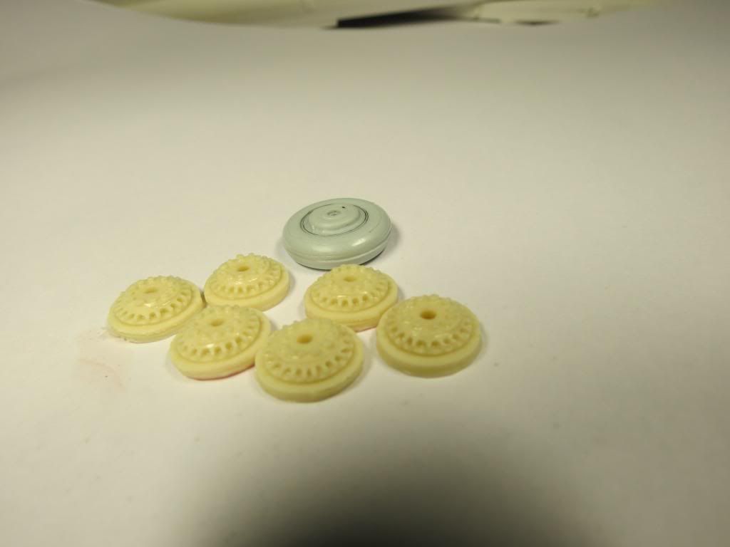

Ecco finalmente i mozzi delle ruote dei carrelli principali con i dettagli dei freni realizzati in resina dal mio master in plastica - ora dovro' fresare via col Dremel lo spessore informe del lato interno delle ruote ed inserire le parti in resina (si nota appena la differenza) .

Un lavorone Alberto, sia per la precisione che per la moltitudine di parti che hai dovuto assemblare.
Belle le copie in resina!

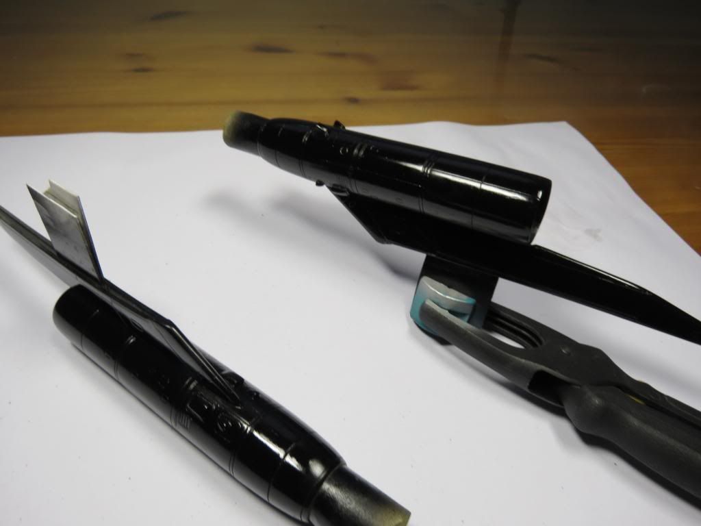

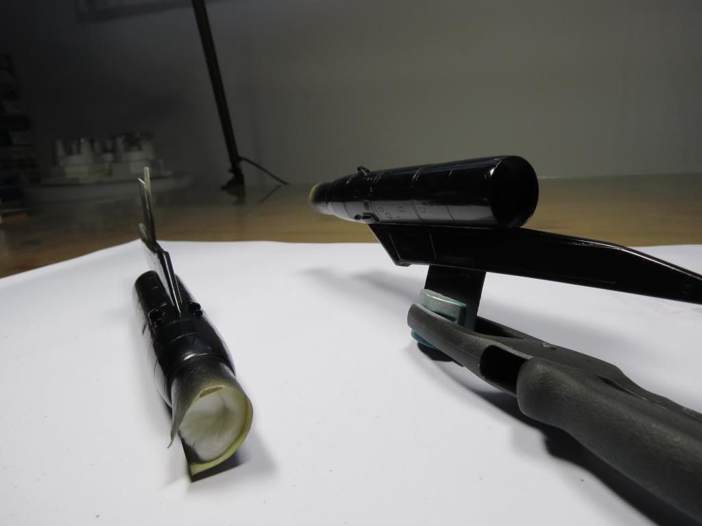

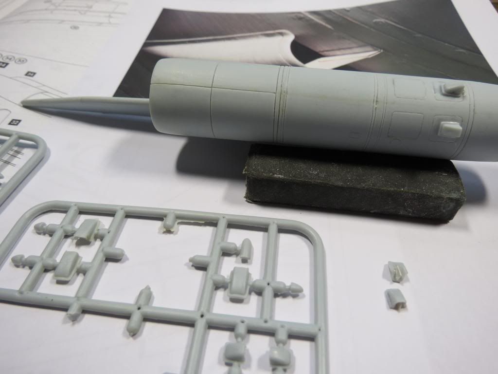

Re: 1/72 - A-Model - Miasischev M-50 "Bounder" agg. a 29/0
Messaggio da Vigilante »

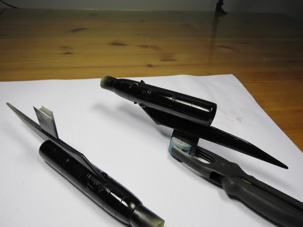

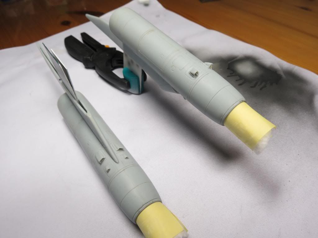

Finito il lavoro sul CobraBall e liberato il tavolo di lavoro, ho provveduto subito a rioccuparlo con l'M-50 Bounder -

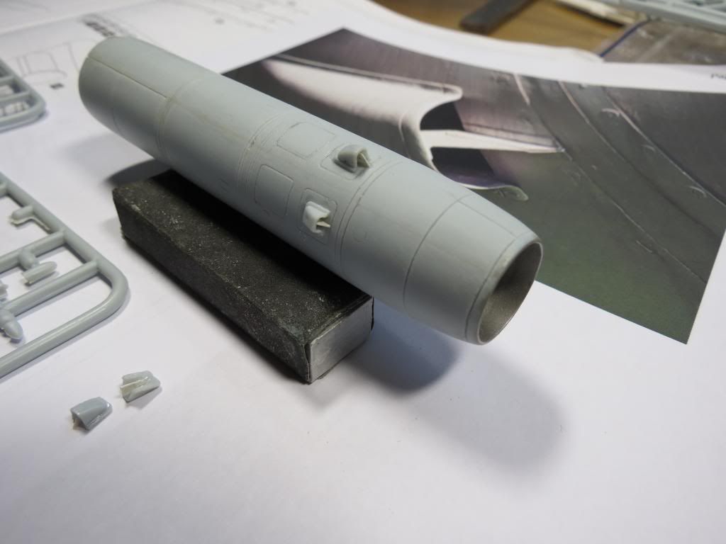

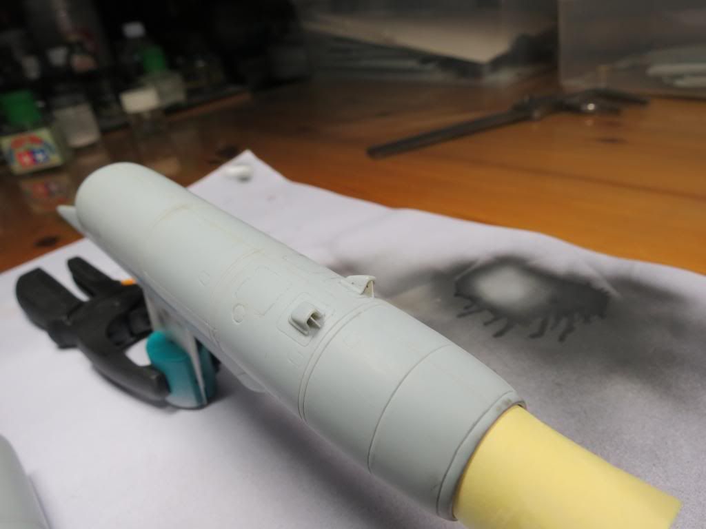

Ho continuato il lavoro sulle gondole motori interne dettagliando alcune delle prese d'aria aggiuntive seguendo le foto che ho, poi sono passato alla verniciatura di fondo con nero lucido Tamiya - domani provero' ad usare il colore metallico base Tamiya titanium silver e vediamo come vanno le cose - ecco qui' le foto fino allo stadio attuale :

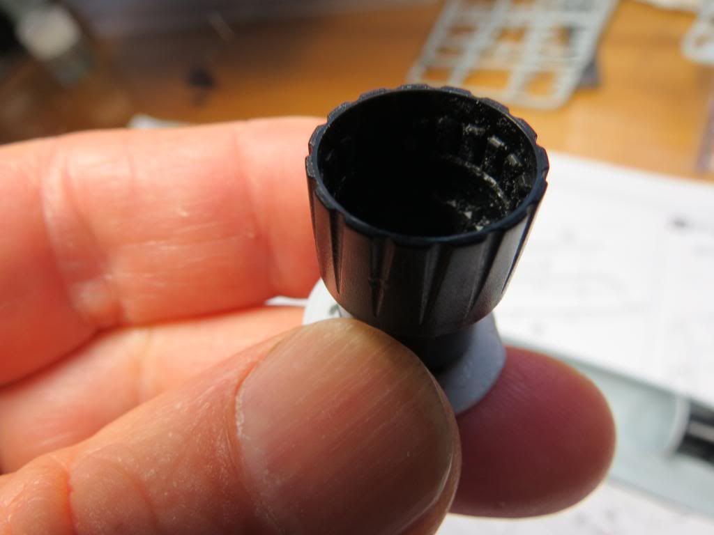

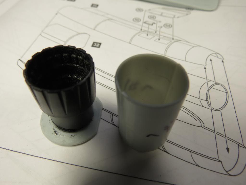

Ho anche iniziato il lavoro sui motori d'estremita' ali senza postbruciatore dettagliando gli ugelli con parti provenienti dalle penne per insulina di mia moglie giusti giusti per le mie necessita' (vedi confronto con parti del kit anche se il nero della plastica sfuma molto i dettagli, sara' meglio dopo la verniciatura)
Per stanotte e' tutto !!!!
