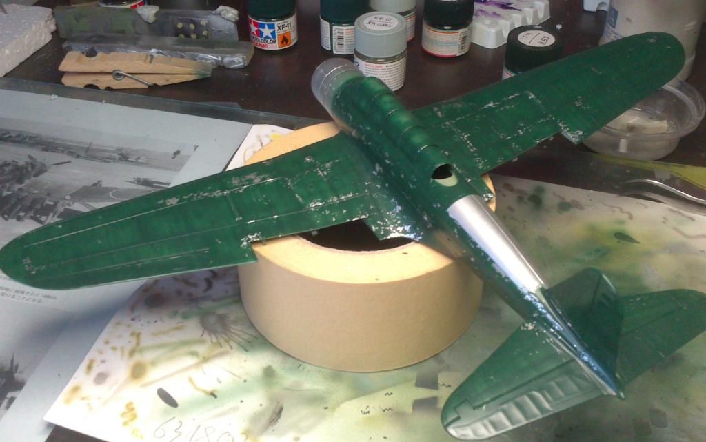

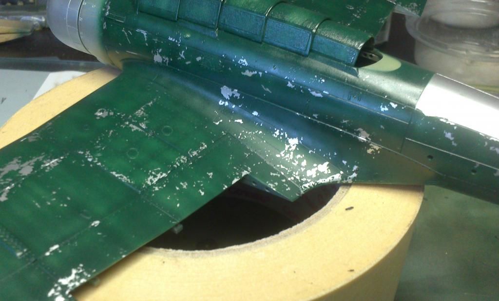

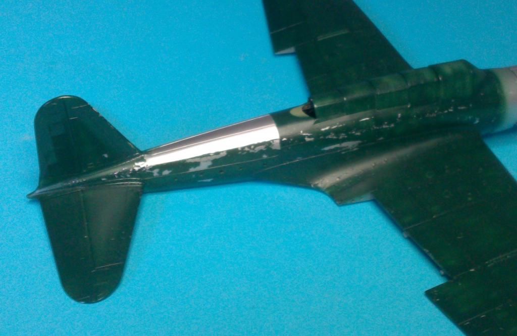

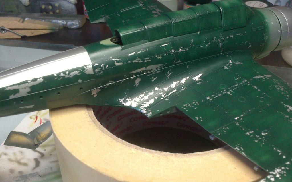

Annunzio Vobis che è partita la fase verniciatura con effetti speciali :-D
Sul fondo metallico con l'uso di una piccola punta di spguna ho messo quà e là un pò di maskol nelle zone più scrostate, quindi ho iniziato a stendere il verde (gunze H.59) con velate leggere seguendo virtualmente il corso dell'aria sulle ali...sulle parti mobili, non essendo metalliche ho dato una mano coprente di colore.
Ho rimarcato con una specie di pre le varie pannellature...
Ho mascherato la schiena della fusoliera che rimarrà quasi interamente "spelata" dal colore. Con velate sempre più coprenti ho passato sulle ali altre mani di colore senza però coprire completamente il metallizato sottostante. In questo modo vorrei rendere l'effetto usurato e consunto della vernice dovuto alla sua scarsa qualità e all'uso intensivo del velivolo...
Stesso procedimento anche in fusoliera. Subito dopo aver steso il verde, con il nastro adesivo classico, quello trasparente, ho fatto una "ceretta" mirata nelle zone che volevo rendere più evidente e netto il distacco della vernice.
Infine ho eliminato il maskol sulle ali e in fusoliera....
Diciamo che questa prima fase di massacro è quasi finita, poi vorrei riprendere alcune zone con il pennarellino argento e con la famigerata "spugnetta" sporca di metalicco ;)
Certo che adesso il contrasto è molto marcato, ma datemi tempo ;)
Per ora mi fermo qui, i lavori continuano a singhiozzo...
Saluti dal Roger
