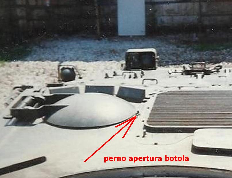

Che forma ha di preciso il perno per l'apertura botola?

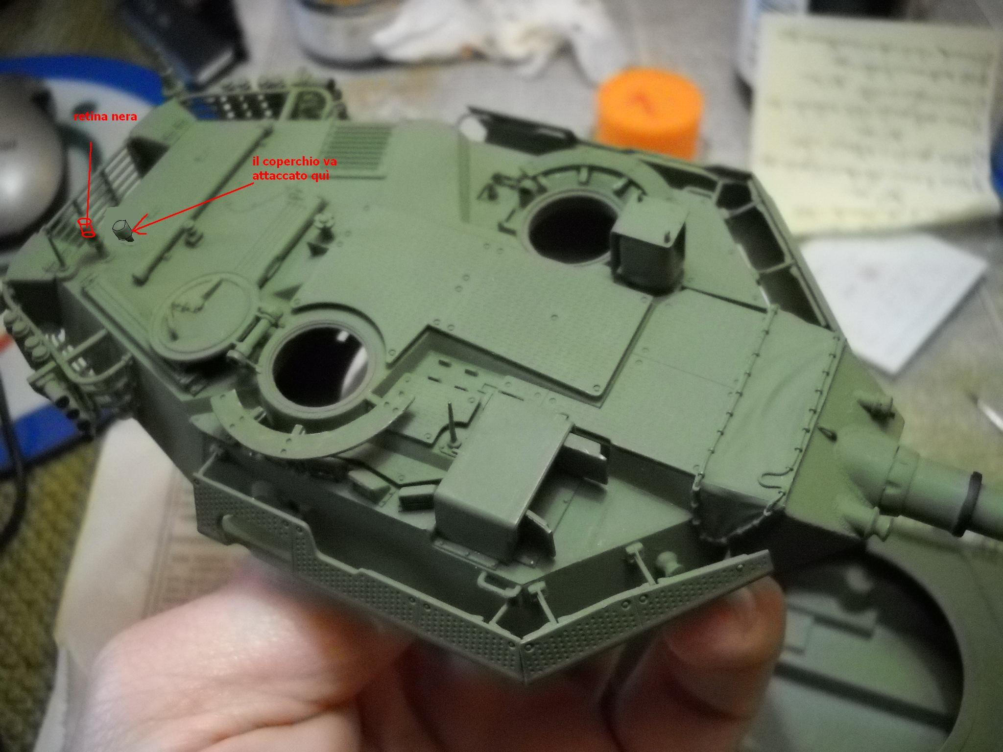

il sensore meteo va tolto il coperchio che lo attaccherai in basso; e però dovrai ricostruire appunto il sensore stesso che non è altro che un cilindro con una retina attorno.....
per il perno è un semplice cilindretto metallico che nella realtà è di circa 14mm di diametro X 5cm di altezza (noi in alternativa per aprire la botola usavamo una chiave d'officina da 14")
ecco il dettaglio..

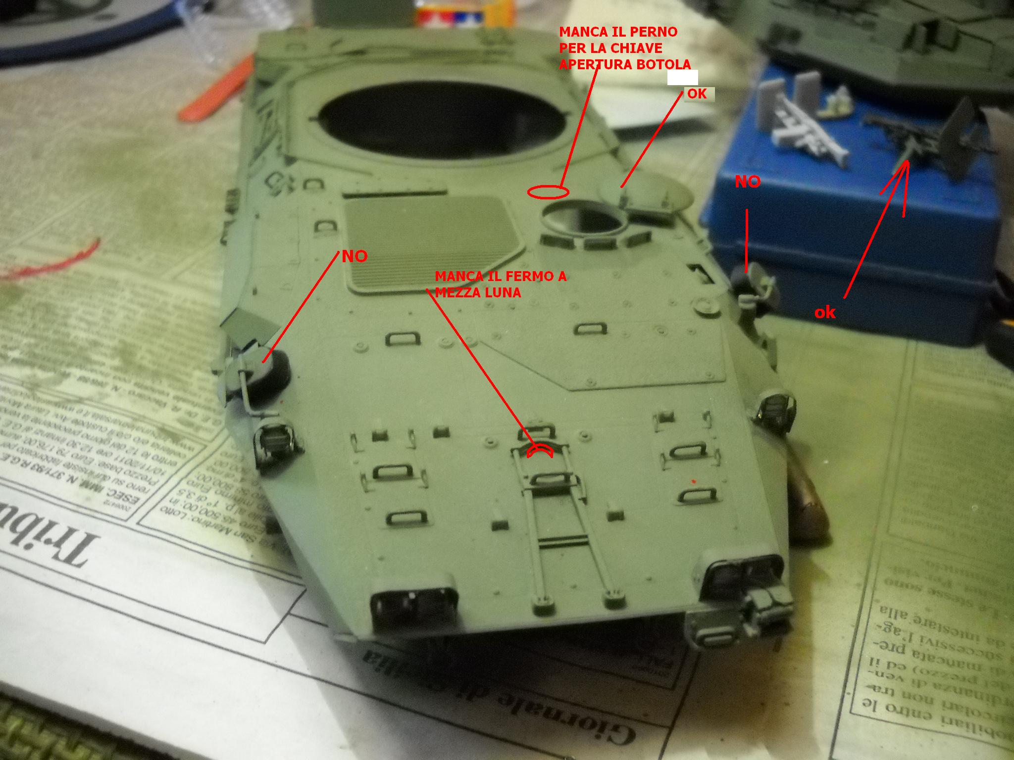

ricapitolando....
-il lampeggiante NO.(solo negli spostamenti in autostrada)
-gli specchi non venivano quasi mai montati; (solo negli spostamenti in autostrada) in zona operativa NON vanno assolutamente messi.
-i fianchi laterali li poi lasciare attaccati; ma le lici vanno verniciate in bianco per il senso avanti e rosso per il senso dietro;
-il perno di apertura botola...che è minuscolo.. ;)
-i lancianebbiogeni vanno leggermente più aperti;
-i tappi del cannocchiale e dell'MG vanno tolti e messi con delle catenelle
-la ralla del capoblindo va alzata leggermente; e a quella del servente va tolto l'ultimo pezzetto perchè va attaccato sotto come gli altri;
-la 2^ antenna se vuoi la puoi mettere perchè in KOSSOVO e BOSNIA avevamo due radio (erano le RV-4 Simcars; una serviva per le comunicazioni tra blindo e una per parlare con la sala operativa o eventuali elicotteri)
-una mezzaluna che tiene fermo il sostegno del cannone
-quelle due strane antennine..che non ci sono (quelle servivano per montare le antenne delle vecchie radio RV-3 che si usavano in Somalia)
-sensore meteo con il coperchio tolto; e il coperchio va attaccato in parte dove ti ho indicato...

Sotto supervisione di Eugenio :-D ecco le news della Centauro:
per farlo ho utilizzato la punta del lampeggiante che dovevo togliere :-D
Così va bene?!
Devo alzare la parte A o B? Comunque ho visto che il corsoio scorre bene ;)
Re: B1 Centauro (Trumpeter) e M.A.S. 568 4a serie (Italeri)
TUTTO PERFETTO!!!!! :-oook accipicchia sei meticoloso.. :lol: BRAVO!!
con la punta da trapano rifinisci meglio i fori dello scudo (ovviamente so che è la macchina fotografica che esalta anche le minime imperfezioni)
