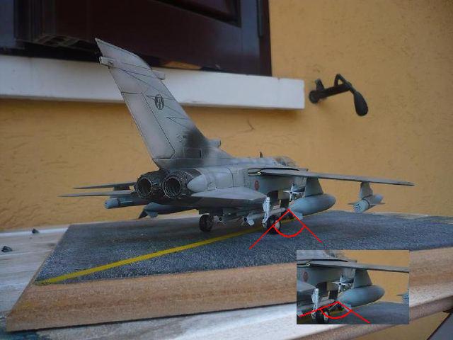

Molto bello :-oook
Forse già lo hai detto ma me lo sono perso,come mai hai lasciato gli aerofreni chiusi?
Benny
Messaggi: 356
Iscritto il: 4 novembre 2010, 10:11
Che Genere di Modellista?: Aerei moderni, carroarmati moderni, elicotteri moderni, robottoni
Re: come ti miglioro il tornado italeri
Messaggio da Benny »
perchè purtroppo se si usano gli scarichi aires per l'HB hanno i condotti che vanno a sbattere proprio sotto i vani degli aerofreni....quindi non c'è spazio ne per originali ne per eventuali sostituti....vanno completamente tolti i vani

Benny ha scritto:perchè purtroppo se si usano gli scarichi aires per l'HB hanno i condotti che vanno a sbattere proprio sotto i vani degli aerofreni....quindi non c'è spazio ne per originali ne per eventuali sostituti....vanno completamente tolti i vani
Altrimenti in maniera più semplice basta accorciare di circa mezzo centimetro il condotto degli scarichi dalla parte interna.
ottimo!!!!!!!! :-oook :-oook :-oook molto bello e credo anche azzeccato..ma.....
due cose:....

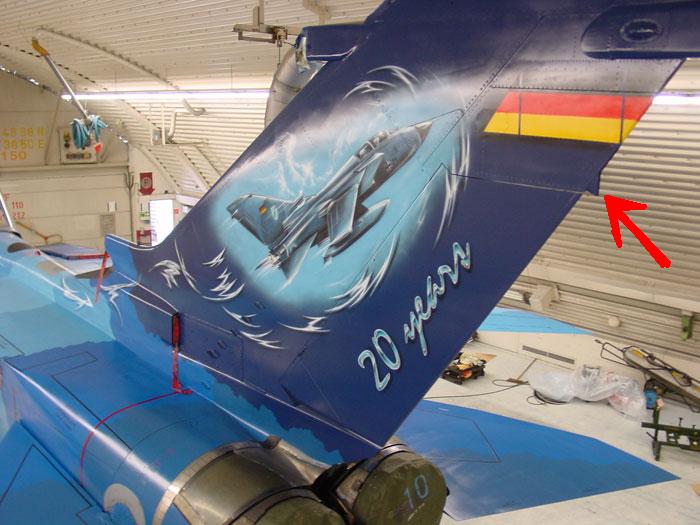

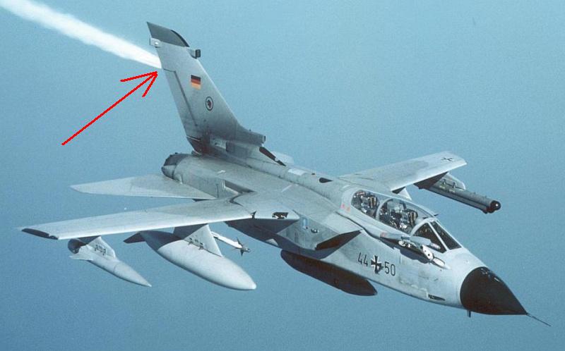

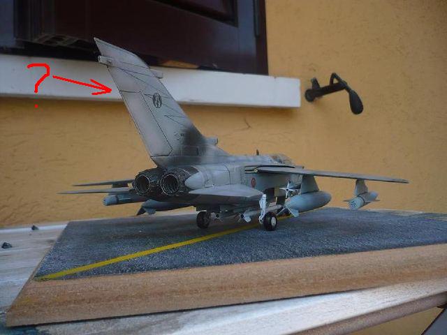

1-manca lo sfiato dell'aria del sistema carburante...o meglio è uno sfiato che viene usato durante il rifornimento in volo per far uscire l'aria o che viene anche usato per far uscire il carburante per svuotare il serbatoio (in genere prima di un atterraggio di emergenza)...
immagine tratta dal sito della Luft Waffe
immagine inserita a scopo di discussione tratta da: http://www.google.it/imgres?q=tornado+i ... 267&ty=183

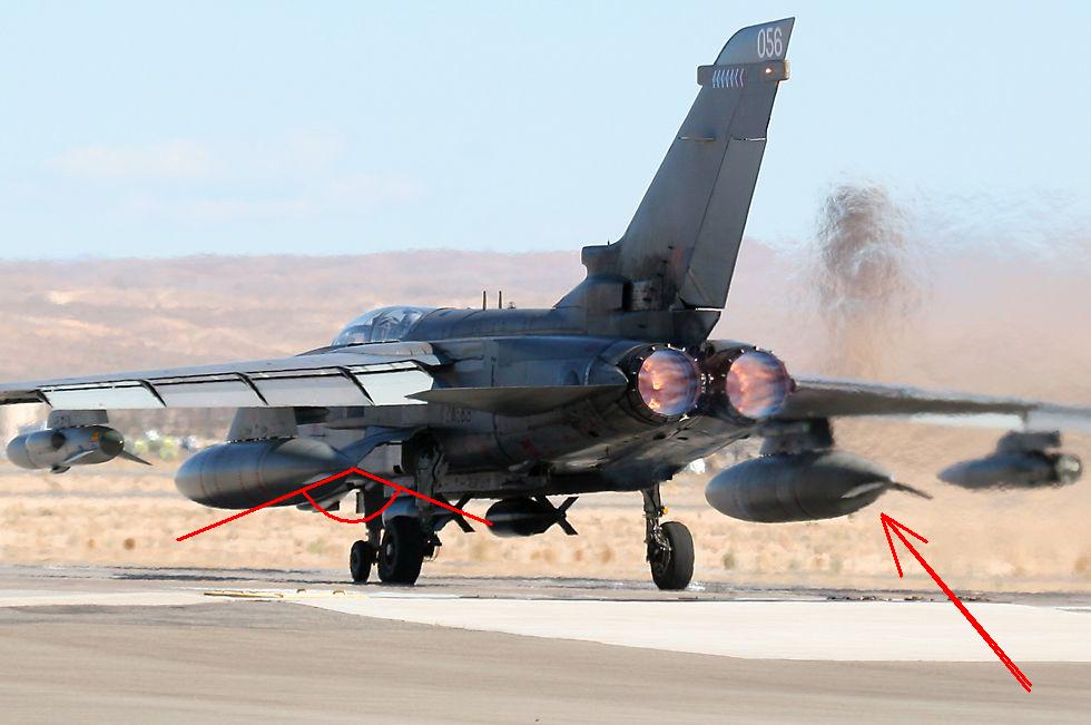

2- le ali stabilizzatrici delle taniche del modellino sono con un'angolazione di 90°... invece nel vero sono 120° ;)
immagine insererita a scopo di discussione tratta da: http://www.richard-seaman.com/Aircraft/ ... index.html

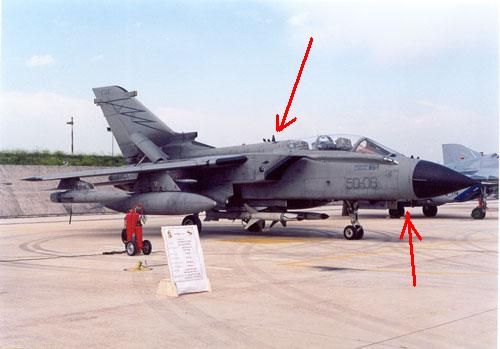

un'ultimissima cosa... hai controllato SE il modello da te proposto ; il vero non avesse le classiche antenne a forma conica dell' ecm?
foto inserita a scopo di discussione tratta da: http://www.cmpr.it/Open%20day%20-%20Ame ... %20ECR.jpg
ovviamente non proprio tutti c'è l'avevano.... ma sicuramente l'avrai controllato :-oook ...
Gli aerofreni chiusi, su un Tornado, non si sono praticamente mai visti. A terra sono sempre aperti perchè rientrano nei controlli pre volo da parte degli specialisti...
se il velivolo è prevolato sempre aperti.... (non te l'ho scritto sopra ...ma la foto da me postata l'ho messa apposta ;) )
