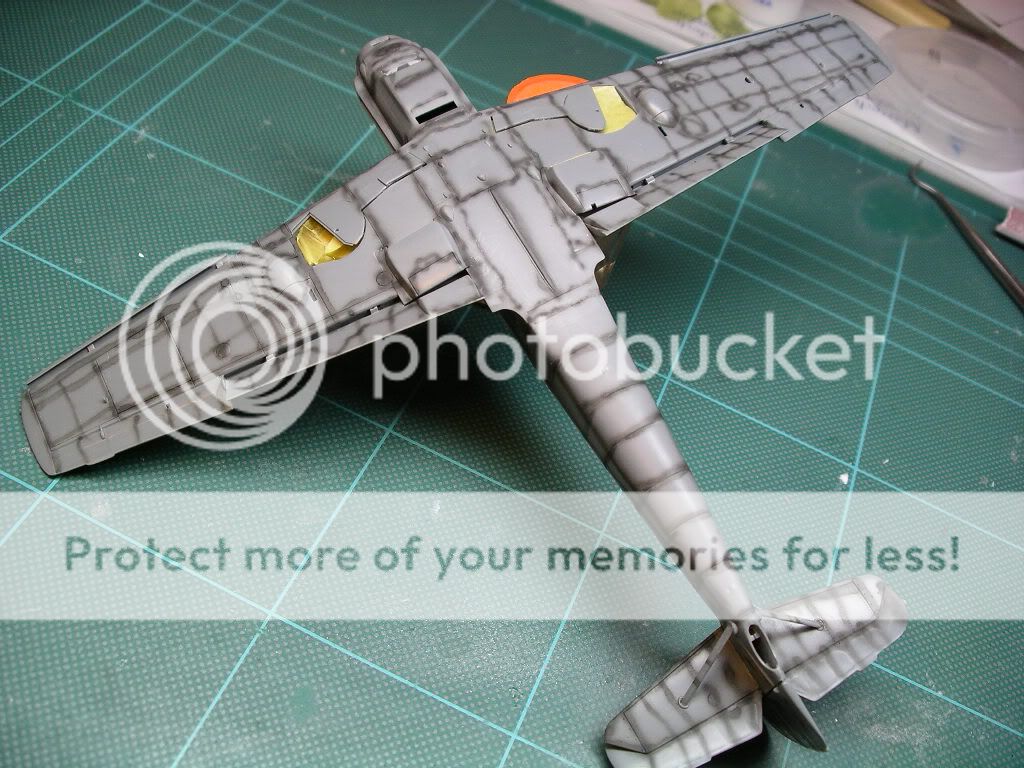

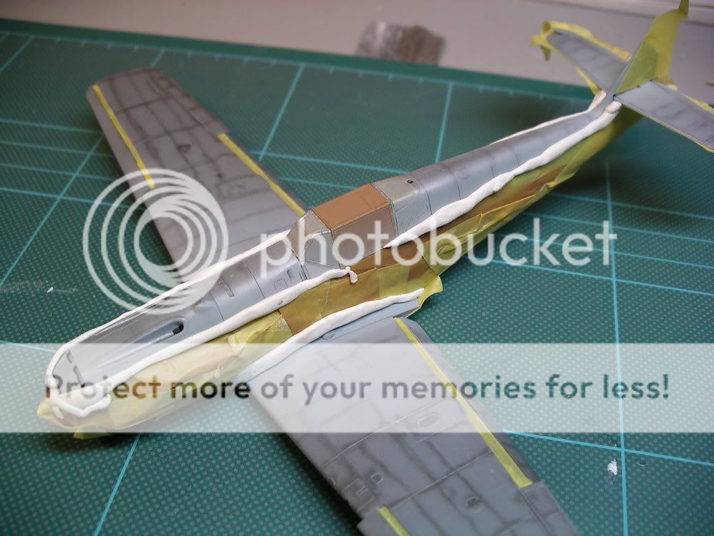

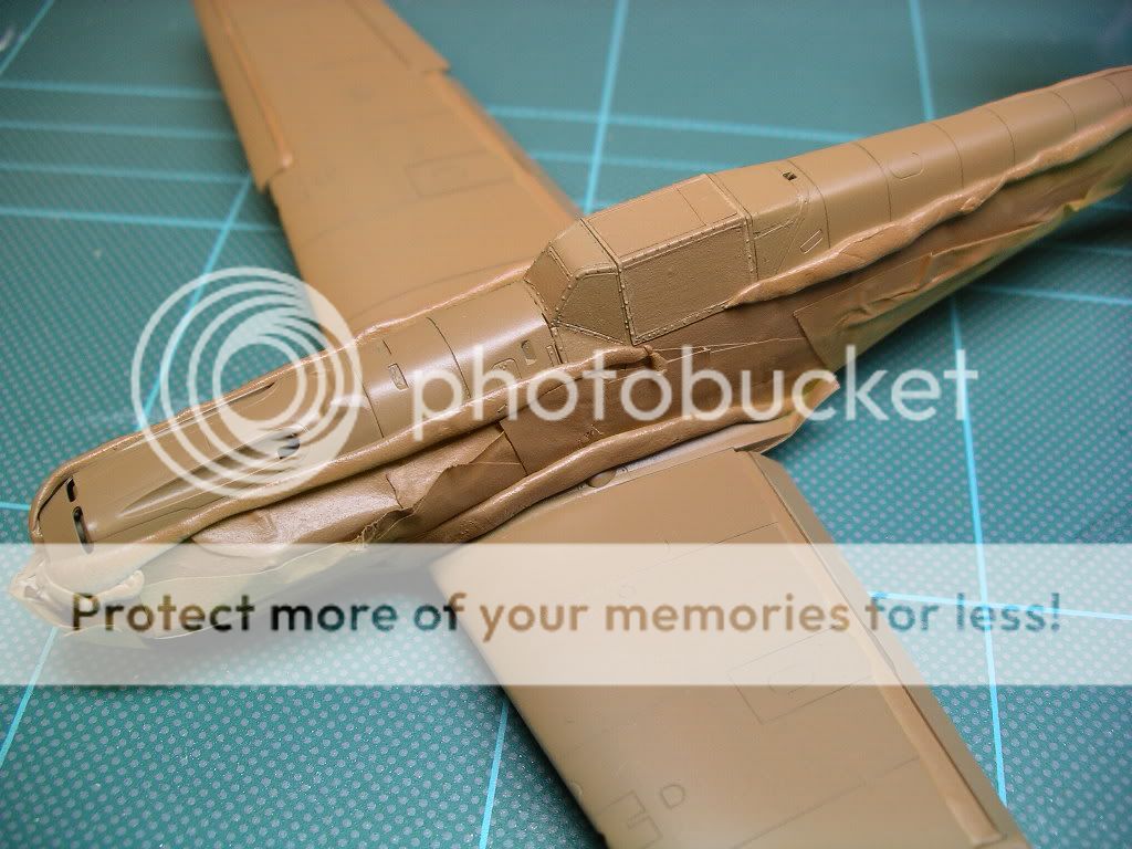

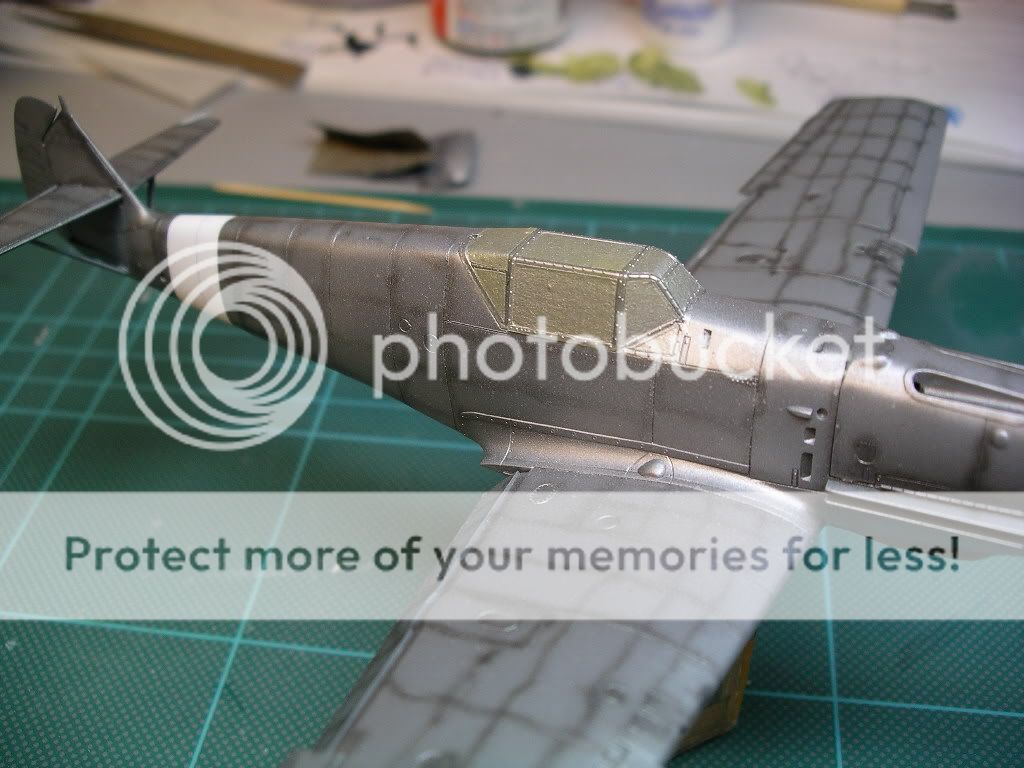

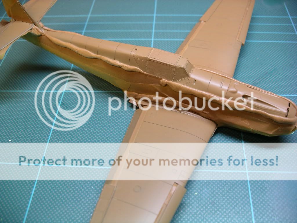

ho ripreso dopo l'intervallo del FW190 il me 109 e4:
dopo che ho provato la scorstaura con il sale, ho dovuto sverniciare tutto perchè il sale non solo aveva consentito la scrostatura, ma aveva anche lasciato delgi aloni sull'azzurro RLM 76 che porprio non mi piacevano.
Ho rifatto il test con il sale un paio di volte su una fusoliera di prova ma entrambe le volte, anche cercando di proteggere con una passata di lucido, l'alone sull'azzurro si ripresentava.
Ho deciso uindi di verniciarlo in modo tradizionale e le scrostature le faro dopo in modo più classico:

Credo che gli aloni il sale te li avesse lasciati perchè si era sciolto eccessivamente...per ovviare a questo, a quanto ho capito leggendo i wip di simone f12aaa, avresti dovuto lavare il modello con acqua. Stai comunque facendo un ottimo lavoro! Continua così! :-oook

gli aloni sono dovuti ad un eccessivo sciogliemento del sale (come ha detto giustamente anche Davide Mantels). Mi è capitata la stessa cosa anche sul mio Spit in 48 ma non ho sverniciato tutto: dove gli aloni avevano lasciato una traccia troppo marcata ho ripassato sopra un pò di colore di fondo non troppo diluito. Per aloni meno consistenti è bastata la prima mano di lucido...
E' un peccato che tu abbia deciso di svernicare tutto e non usare questa tecnica... a me piace molto l'effetto che dà!

sull'azzurro chiaro eran0 veramente un pugno in u occhio!!! Ho provato a dargli una seconda passata leggera ma il risultato a colore asciutto non migliorava. Ho provato nuovamente anche con altri materiali da plastico ferroviario, con il risultato che questa specie di segatura finissima perdeva il colore: anche peggio :( Con il test che avevo fatto con un verdone, il fenomeno era molto meno evidente e sembrava anche realistico.
