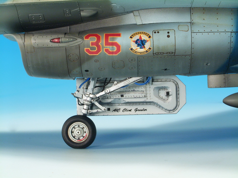

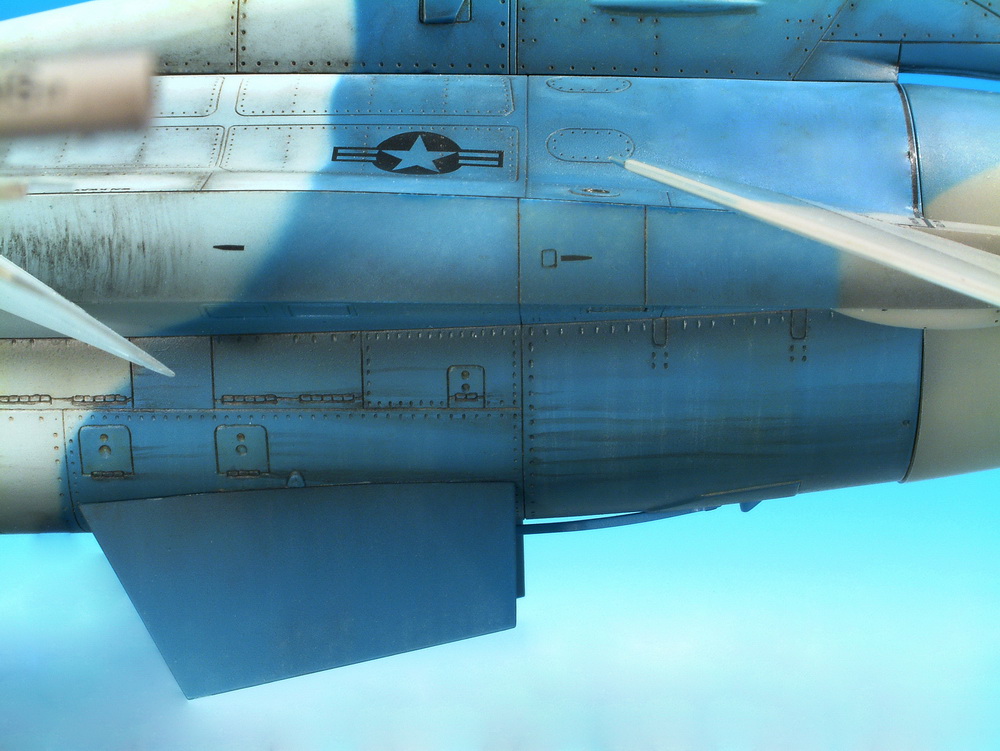

Io credo che il bravissimo autore del modello abbia usato delle mascherature per realizzare la splendida mimetica, ovviamente non posso intuire se si sia trattato di patafix, mascherine di carta o chissà cos'altro, ma nelle foto si notano dei punti in cui la sfumatura è molto più accentuata rispetto alla media del modello.
Si notano solo grazie al macro e solamente perchè le stavo cercando, altrimenti sarebbero invisibili !!!! ;) ;)
immagine postata solo a fine di discussione e tratta da: http://1.bp.blogspot.com/-iJ9f6NQMM5I/T ... or+006.jpg
immagine postata solo a fine di discussione e tratta da: http://4.bp.blogspot.com/-vTgF1YfQq1o/T ... or+010.jpg
Ovviamente si tratta di un'ipotesi assolutamente personale, magari completamente sbagliata. :-D
