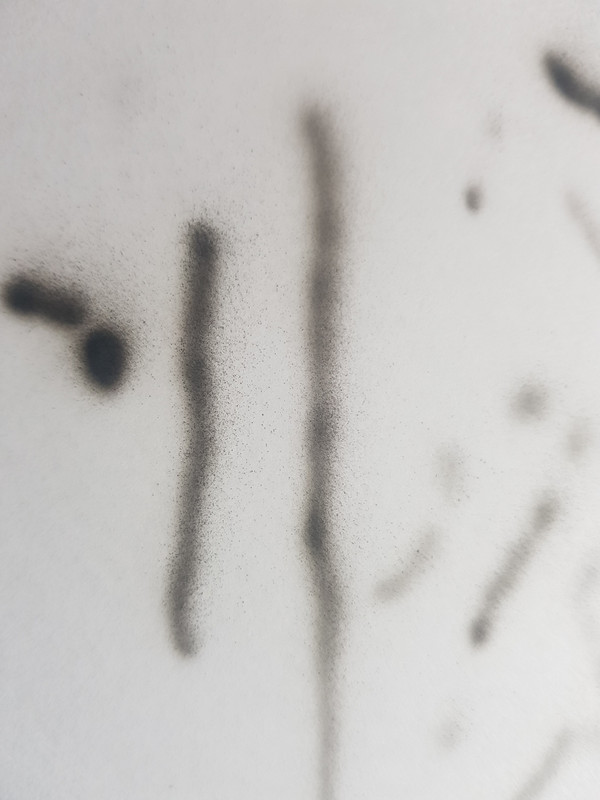

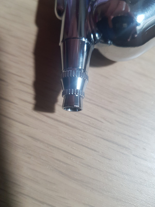

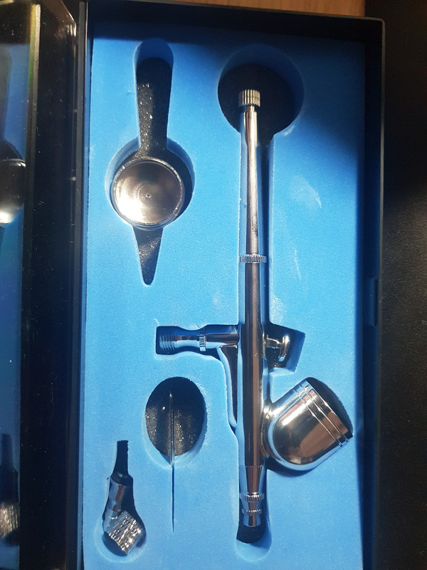

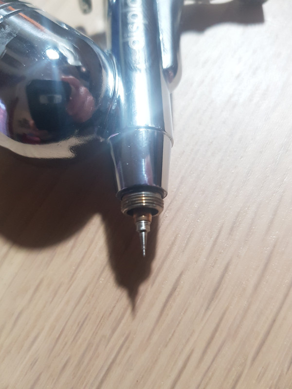

Ho verificato che l`ago non sia danneggiato e tirando indietro il grilletto scorre avanti e indietro senza problemi, la duse non è danneggiata.
La penna è la display4top di fascia economica acquistata su Amazon...ecco le foto:
Come puoi notare su un foglio ho fatto alcuni tratti di colore e si nota un alone intorno...
