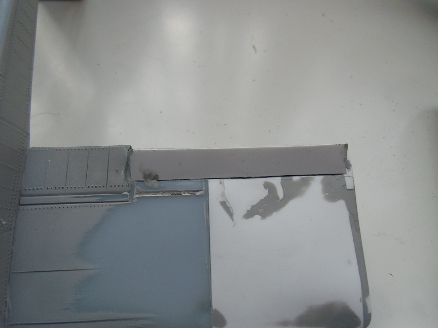

Scusa Eugè ma non ho capito.... ma che c'hai fatto con la molletta? :)
Re: OV-10A -BRONCO- alettoni
Starfighter84 ha scritto:Scusa Eugè ma non ho capito.... ma che c'hai fatto con la molletta? :)
l'HO usata come superficie piatta con la cartasmeriglio per realizzare un piano abbastanza planare

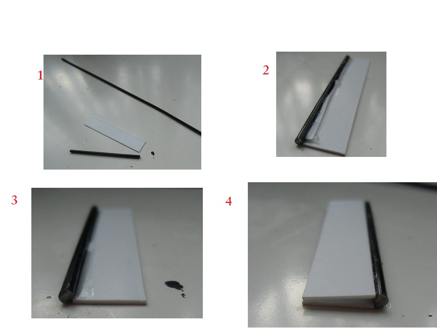

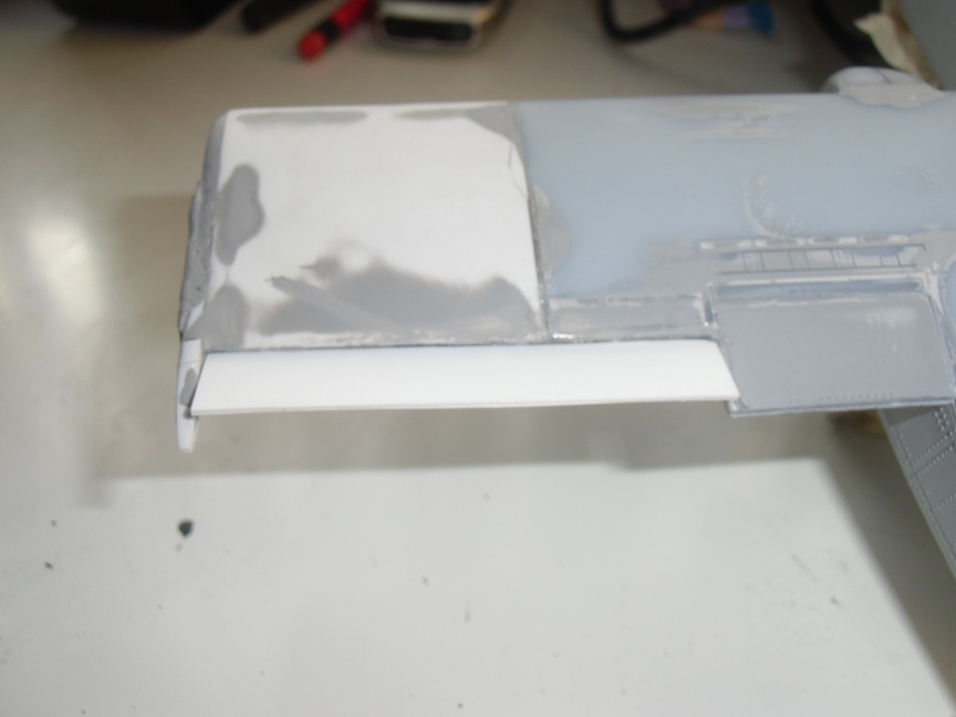

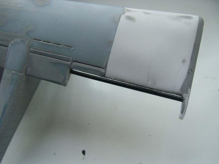

ali finite ora devo solo dare una lisciata alle superfici alari togliendo quei rivettacci; e re incidere alcune pannellature....poi fine (si fa per dire :lol: )

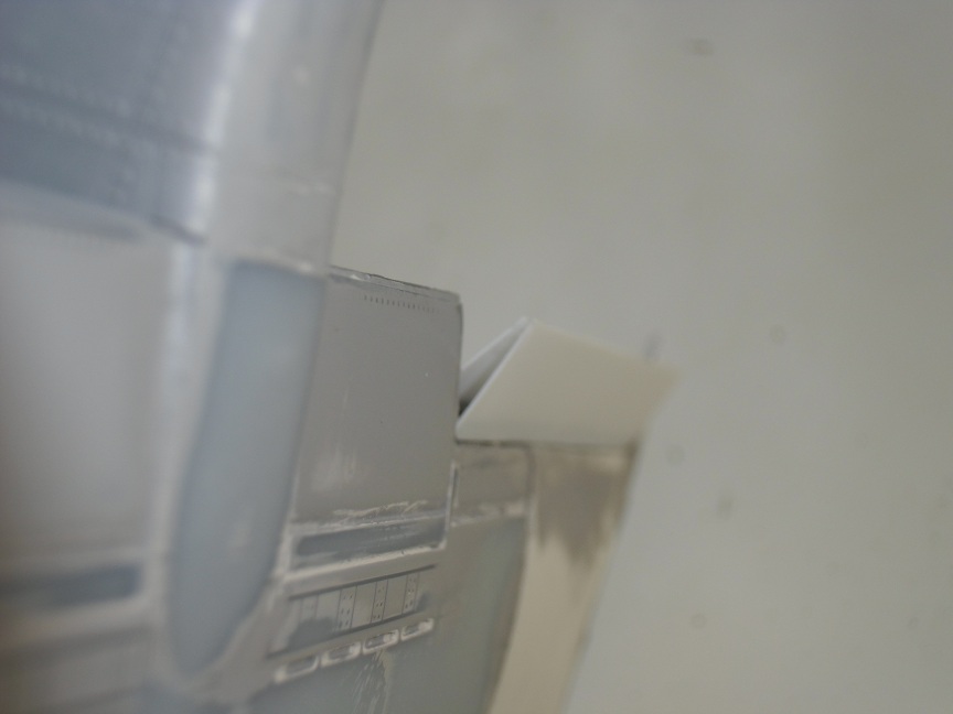

ho incominciato con il taglio di un raggio di bici , per dare la tonditĂ  e la struttura fissa dell'alettone ossia dove ci sono i perni di rotazione;
e poi ho incollato le due semi metĂ  dell'alettone vero e proprio... usano il plasticard da 0,25...

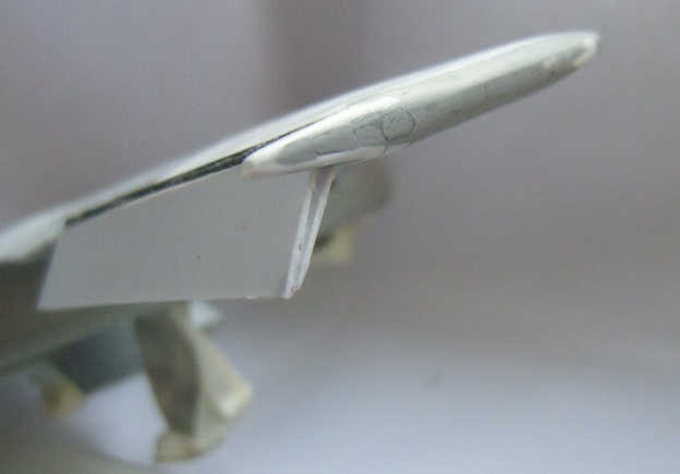

la forma è abbastanza soddisfacente; per dare dinamicità (visto la presenza dei piloti;) ho messo gli alettoni in maniera sfalzata in fase di prova dei comandi ovviamente devo fare anche le alette alzate.. ;)

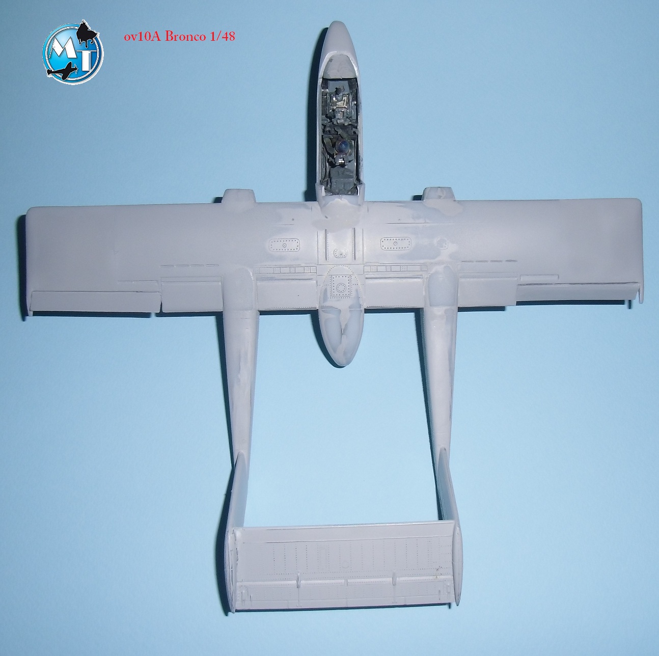

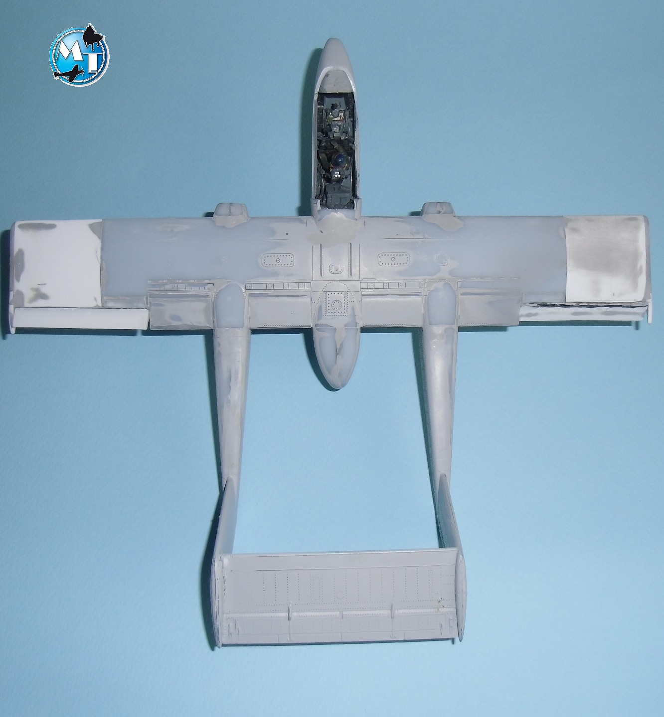

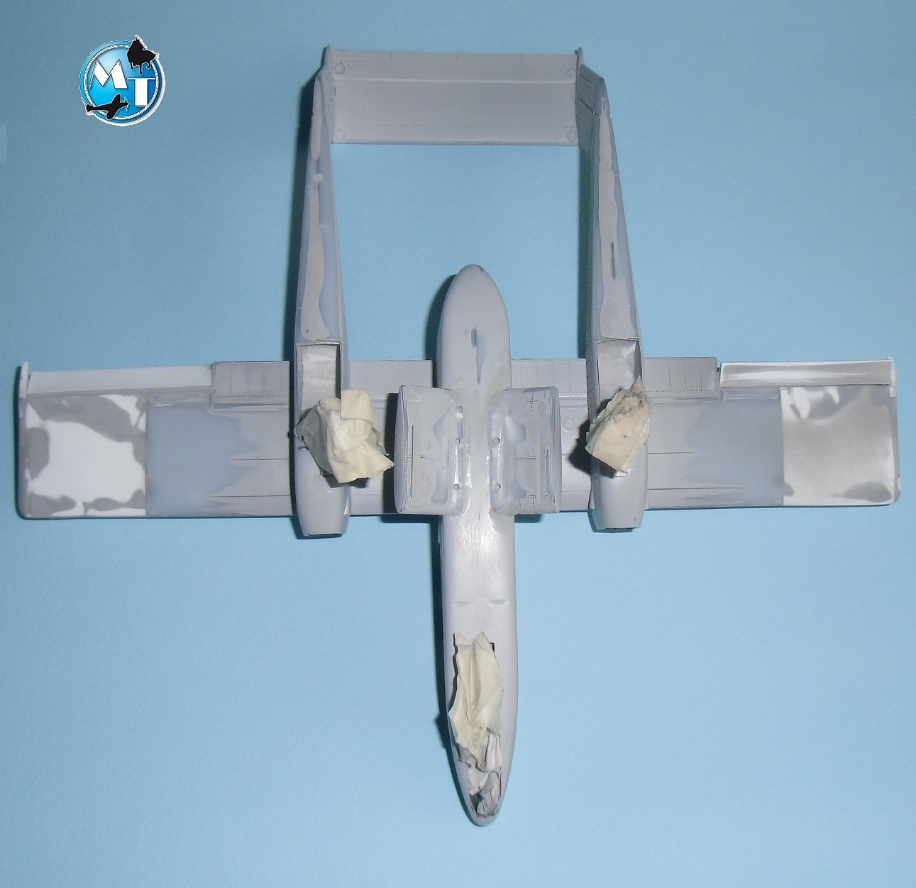

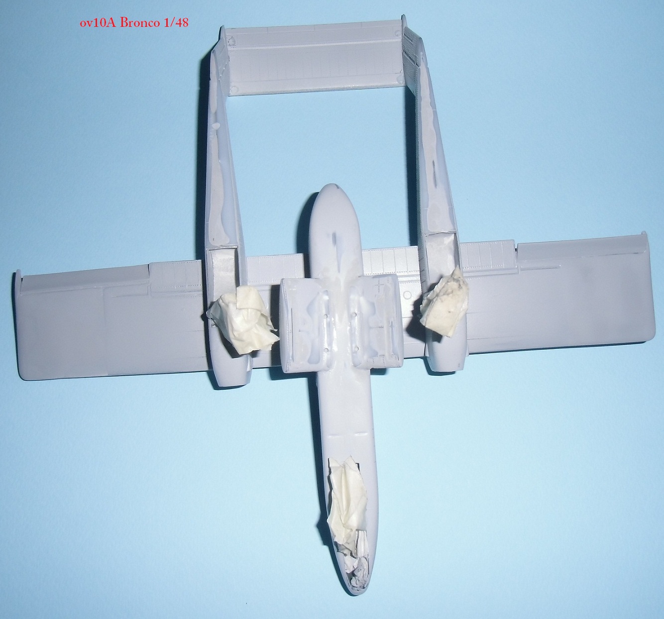

ho dato una lisciatina e foto finale...ovviamente adesso passerò il primer per verificarne la giusta finitura..ove esalterà ogni inperfezione...ma domani però.. :-oook
dimenticavo l'ala di destra sembra orribilmente frastagliata...ma è così solo perchè ho usato la ciano..(*perchè ottengo una superficie migliore essendo più liquida e meno invasiva dello stucco)che essendo trasparente fa vedere il "sotto", ma è liscio.. :lol:
vabbè dai il primer si è asciugato... metto le foto in anteprima ovviamente firmate MT ;) :-Figo
