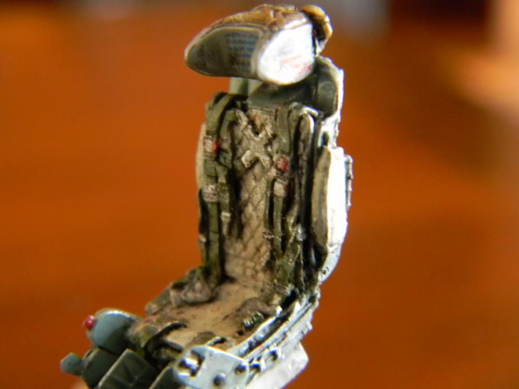

..ho completato il seggiolino....
....e completato gli interni.

Bel seggiolino! :-oook Le fotoincisioni rendono bene dal vivo?

comanche ha scritto:Bel seggiolino! :-oook Le fotoincisioni rendono bene dal vivo?
Grazie :) . Si , effettivamente le fotoincisioni precolorate all'inizio non mi entusiasmavano , ma effettivamente a lavoro finito hanno la loro resa e .......per dirla proprio tutta non sarei mai riuscito a fare un dettaglio simile :mrgreen:

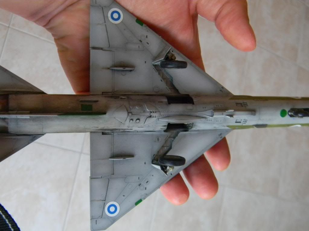

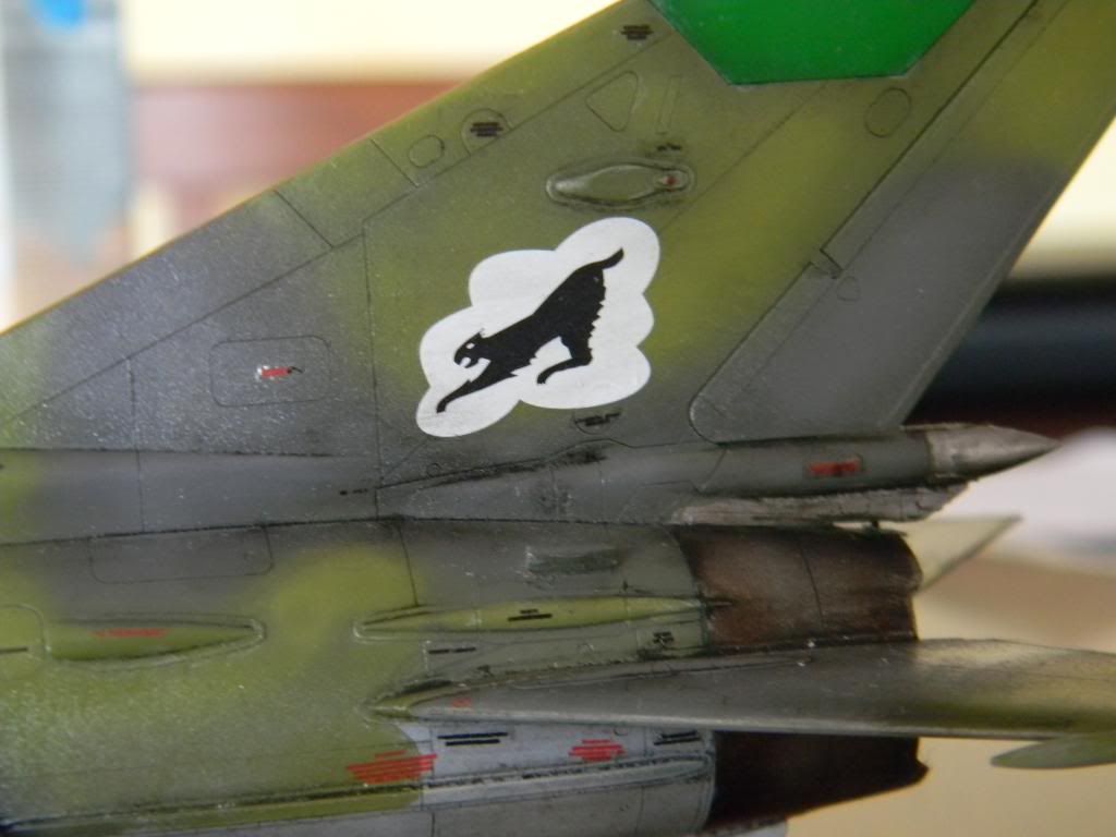

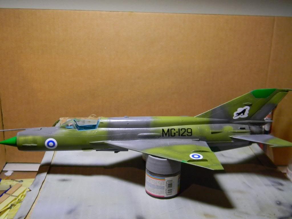

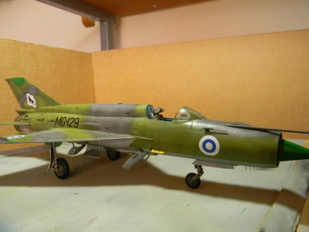

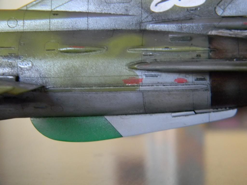

Ho finito di applicare le decal ( infinite quelle di servizio) e ho fatto i lavaggi a olio con nero e nero misto a marrone nella zona motore.
Le pannellature si fanno fatica a evidenziarle , sono molto fini e ho faticato molto a non togliere il poco nero che vi si infilava: dal vivo si notano di più i lavaggi.
Con le passate dei lavaggi anche le decal bianche si sono spente al punto giusto.
E' la prima volta che mi cimento coi lavaggi a olio , cosa vi sembra?
Pensavo di risaltare le linee di pannellatura con la matita per farle risaltare un po di più , ma non ne sono convito.
Poi ho assemblato le appendici esterne ( aerofreni e portelli carrelli): mancano i carichi esterni

Ottimo lavoro così, i lavaggi sono ok! :-oook Io aggiungerei qualche colatura d'olio qua e la. ;)
Re: Mig 21 bis Eduard 1/48-aggiornamento 22/09
Ciao Lorenzo,
I lavaggi sono ok anche per me.
Non enfatizzerei le pannellature con la mina.
Riguardo alla scarsa profondità di queste ultime ritengo sia dovuta a qualche mano di troppo di trasparente lucido. Considera che per effettuare i lavaggi non è necessaria una superficie a specchio ma bastano un paio di mani leggere, poi lavaggi e poi un altro po' di lucido per le decals. In questo modo si evita il rischio di riempire le incisioni.
Bel lavoro! :-lino
Messaggi: 48093
SPILLONEFOREVER ha scritto:Riguardo alla scarsa profondità di queste ultime ritengo sia dovuta a qualche mano di troppo di trasparente lucido. Considera che per effettuare i lavaggi non è necessaria una superficie a specchio ma bastano un paio di mani leggere, poi lavaggi e poi un altro po' di lucido per le decals. In questo modo si evita il rischio di riempire le incisioni.
Bel lavoro! :-lino
Stavo per scrivere la stessa cosa ma il buon Guido mi ha preceduto! le pannellature si sono livellate un pò troppo a causa dei vari strati di vernice.... inoltre, in controluce, si nota un pò di buccia d'arancia sulle superfici. Dovresti diluire un pò di più i colori Lorenzo! ;) :-oook
