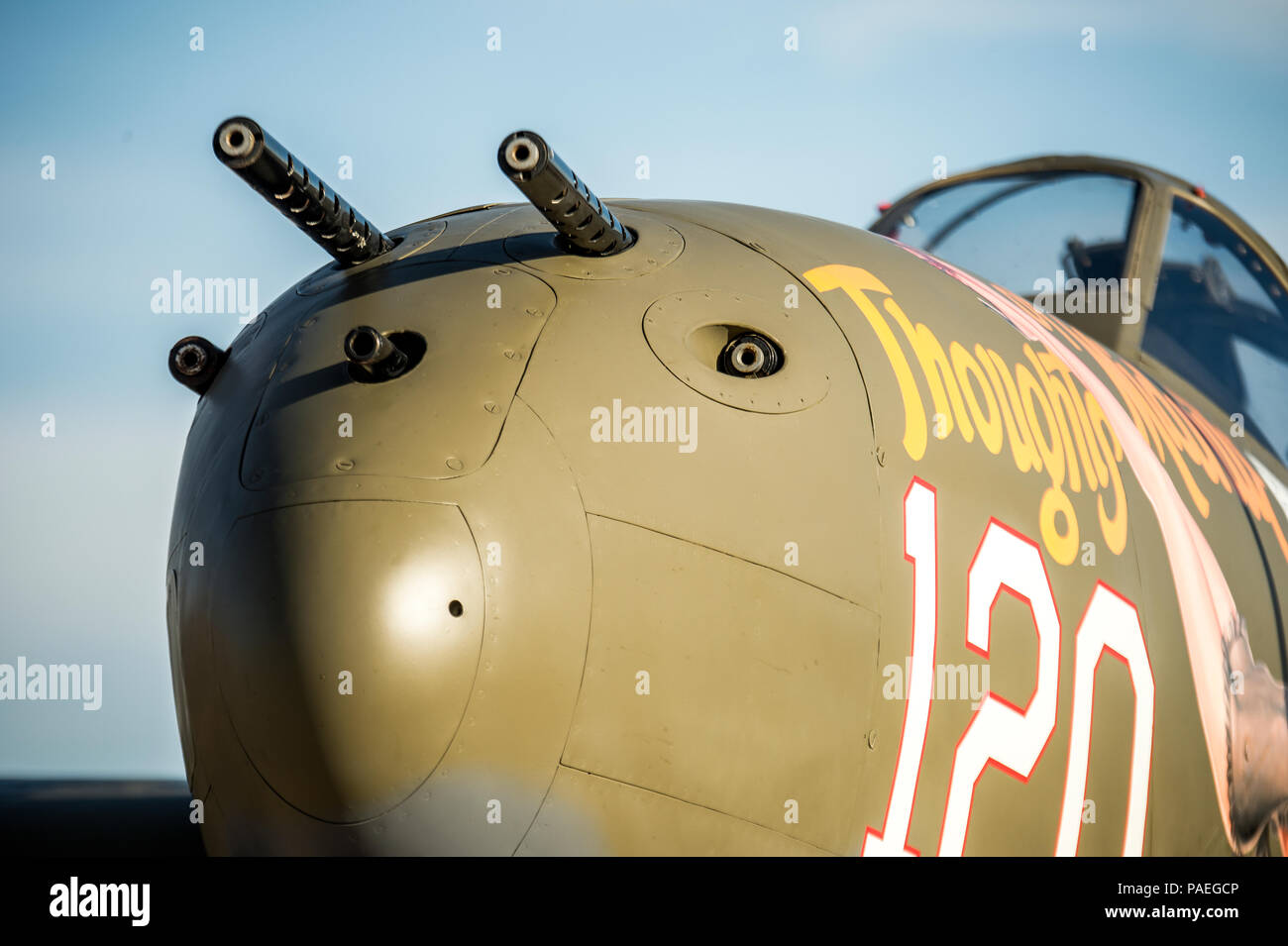

Una domanda: hai potuto verificare che il tuo abbia le canne con i fori di raffreddamento?
Ne abbiamo parlato anche in questo WIP.
Grazie mille di questa dritta! Ho controllato le foto del mio esemplare ed effettivamente sono senza i fori (purtroppo sono nei due libri e non posso inserirle)! Non sapevo di queste due versioni e pensavo fosse l'effetto della luce :oops:
Poco male, se non altro ho imparato come farle e ci metterò molto meno quando ne avrò da fare di forate :-laugh
