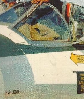

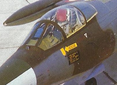

Davide guarda che i G all'epoca del C-2 NON avevano il contorno ROSSO (stucco rosso) ma era NERO....

ciao Davide,
non ti creare paranoie inutili. Falle come hai visto.
Io le ho sempre viste grigie, quindi , non mi farei troppi problemi.

Re: F-104S Hasegawa VS Italeri 1/32
Il coperchio del vano avionica sotto al cupolina era in grigio scuro (molto scuro!)... solo sugli ASA-M fu riverniciato in grigio chiaro. L'aletta parasole mobile, invece, era di un verdone grigiastro... un verde "malva" oserei definirlo.

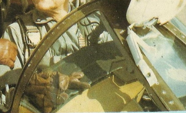

starmaster ha scritto:Davide guarda che i G all'epoca del C-2 NON avevano il contorno ROSSO (stucco rosso) ma era NERO....
Calma Eugenio.....ho solo infilato il C2 nella versione S perchè era a portata di mano....come vedi i due windscreen sono diversi.....

starflyer ha scritto:Calma Eugenio.....ho solo infilato il C2 nella versione S perchè era a portata di mano....come vedi i due windscreen sono diversi.....
Però dalle foto sembra che tu abbia spruzzato il rosso su entrambi i windshield.. comunque fortunatamente sei ancora in tempo per sistemare!

Il tettuccio del G ha il nastro adesivo color mattone ecco perchè ti sembra rosso, ma fidati che è verniciato di nero.
