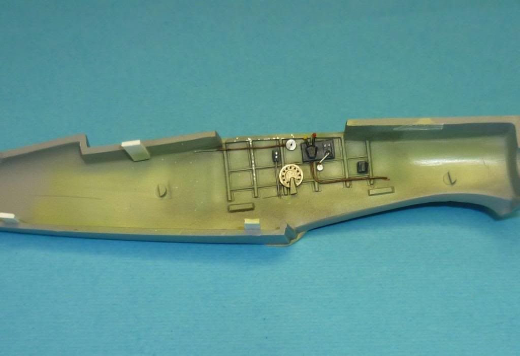

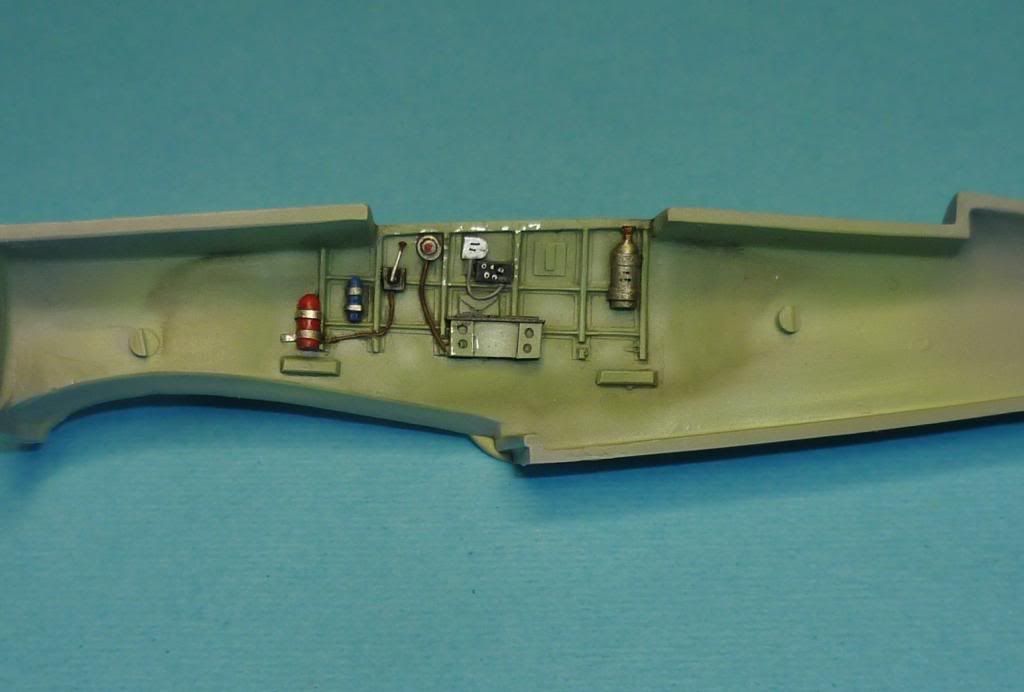

In questo fine settimana ho potuto portare avanti i lavori sul nostro Fiat cinquantino :-D
Interni colorati e pronti per essere richiusi fra le due semifusoliere, il colore di base spruzzato è il Gunze H312 schiarito per riprodurre il verde anticorrosione italiano...i particolari come al solito sono a pennello con colori CItadel. Anche qui nella colorazione come nell'autocostruzione ho dato la mia interpretazione per cui non prendetemi come riferimento ;)
Manca la seggiola, che stò ancora verniciando con le sue cinture...

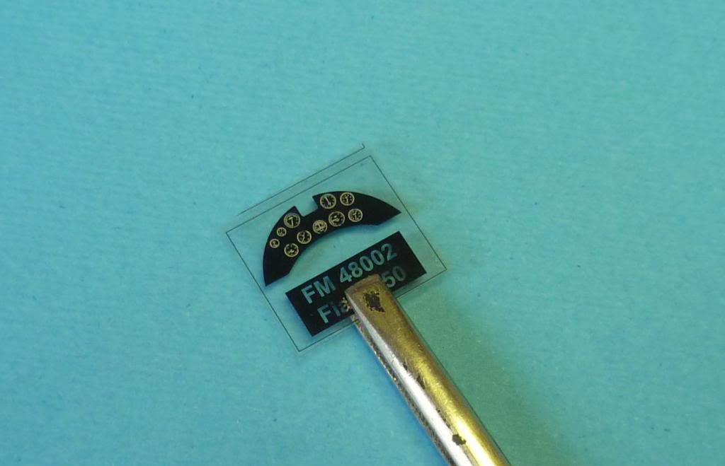

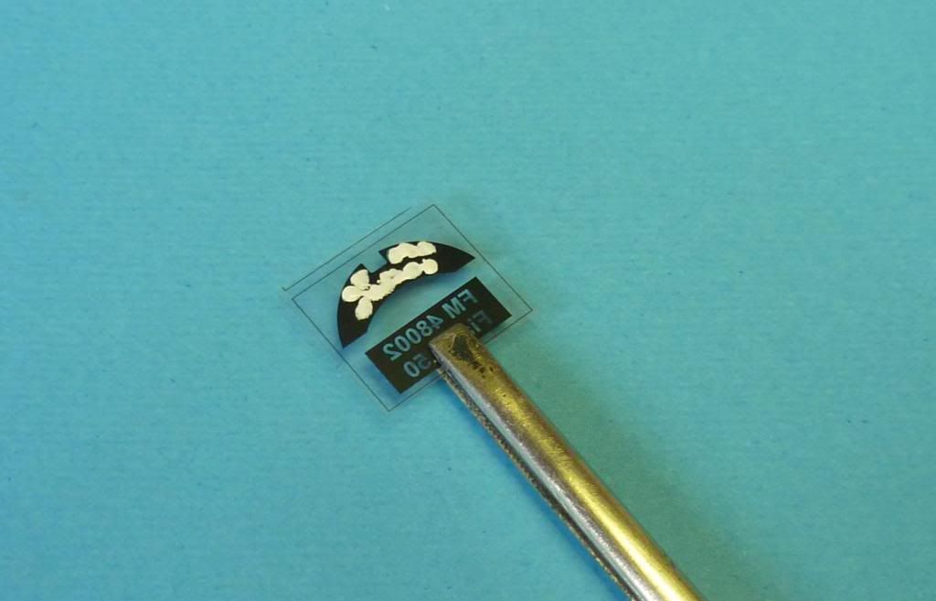

Per il pannello strumenti frontale in fotoincisione ho fatto in questo modo, vernice bianca sul retro delfilm con gli strumenti...
lo giri e vedi chiaremente la strumentazione...
poi lo incollo sotto la lastrina fotoincisa che avevo preventivamente colorata in nero e lumeggiata con grigio medio...
Ho chiuso le due fusoliere e per farle stare allineate avevo precedendemente messo dei riscontri in plasticard...ma ci sono volute due belle mollettone per tenerle ferme!
Ho poi incollato la gobba dietro al pilota, ma ovviamente ho dovuto darci di lima! Poi darò stucco e ciano e reinciderò :evil:

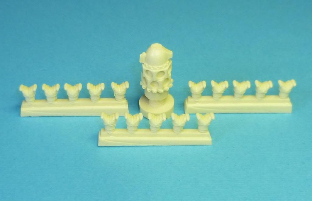

Vi presento anche i vari pezzi in resina che formerrano il poderoso motore :-D
Avrei anche altro ma per ora facciamo basta così ;)

Ottimi avanzamenti Roger!
Oltre a verniciare di bianco il retro degli strumenti io incollo la lastrina in un pezzo di plasticard sagomato: ho sempre il dubbio che il bianco sia poco coprente e, nel buio dell'abitacolo, gli strumenti non risaltino per bene. Ma è una mia fissa... probabilmente tempo perso! ;)

Ciao Fabio, di solito lo faccio pure io, anche per dare sostegno alla fotoincisione, ma in questo caso non ve ne era bisogno, avevo già il pezzo del kit sul quale incollarla ;)
