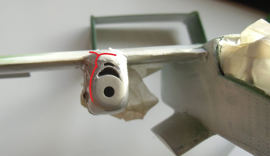

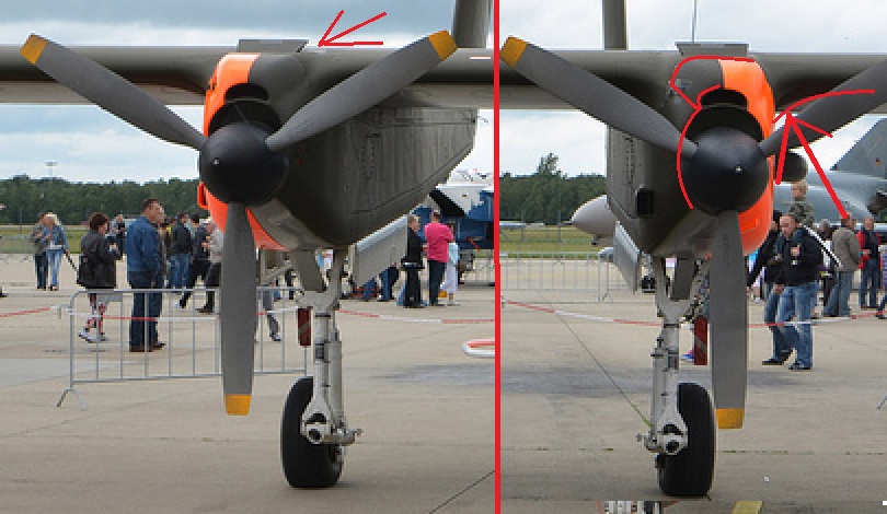

Ciao Eugenio,
ci sei quasi.
Controlla meglio la parte superiore che nella realtà ha una rastremazione diversa dall'intera naca.
Infatti sembra essere meno raccordata con l'intera struttura e la presa d'aria superiore, interiormente, è meno spigolosa nei laterali ;)
Occhio anche alla presa d'aria laterale che hai ricreato che è più schiacciata dalle foto ;)
Re: OV-10A -BRONCO- rifinitura motore n°2
Provvedo :-oook

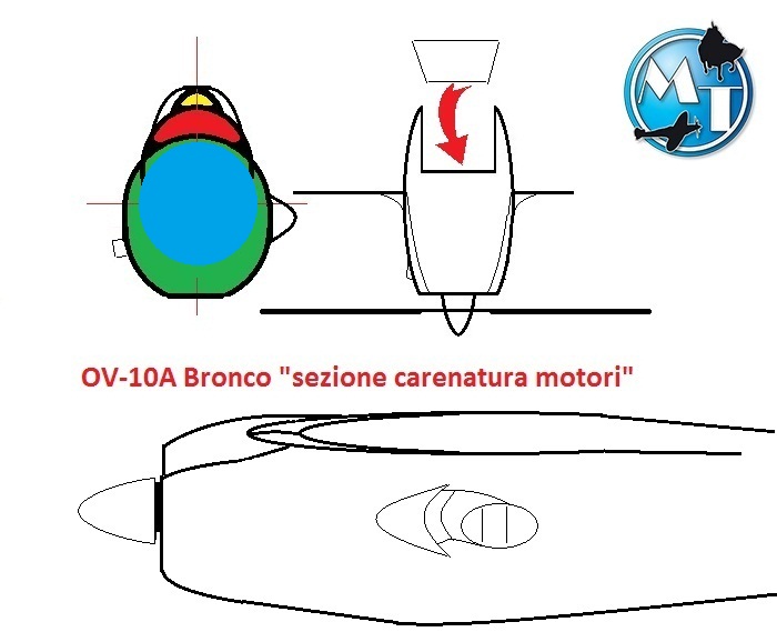

questa è l'unica foto dovesi vedono bene le linee della carenatura
e questo ne è lo schema che ho dedotto dalle immagini

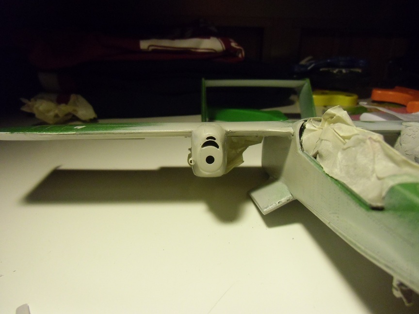

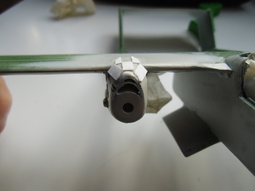

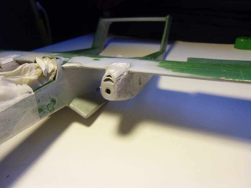

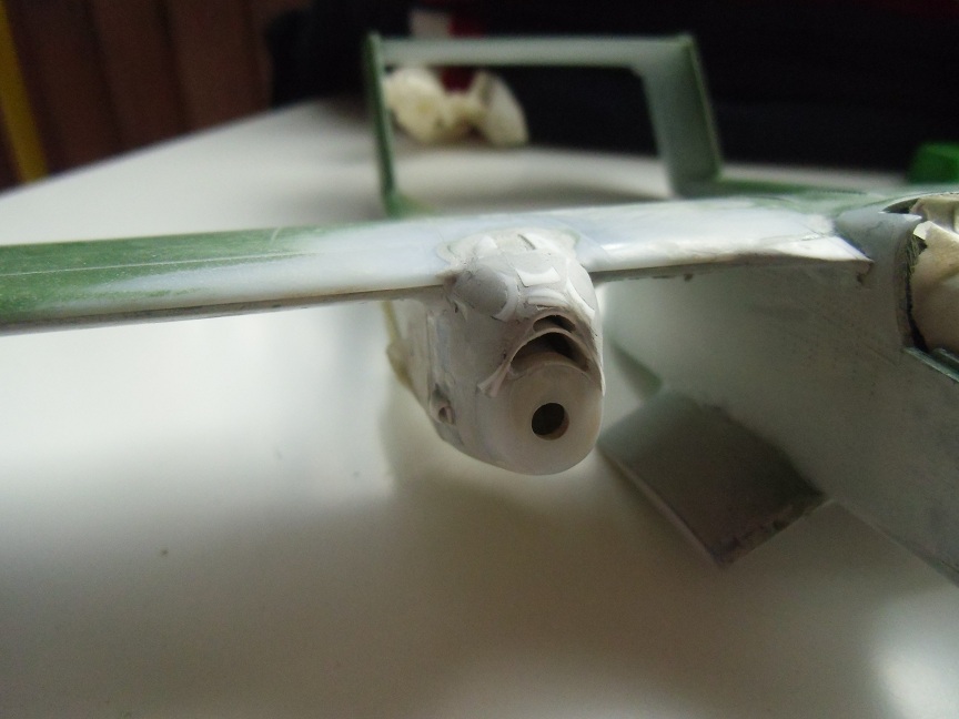

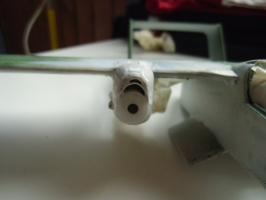

allora devo costruire la bombatura e la presa d'aria ausiliare

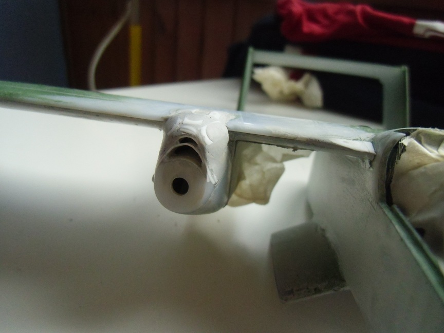

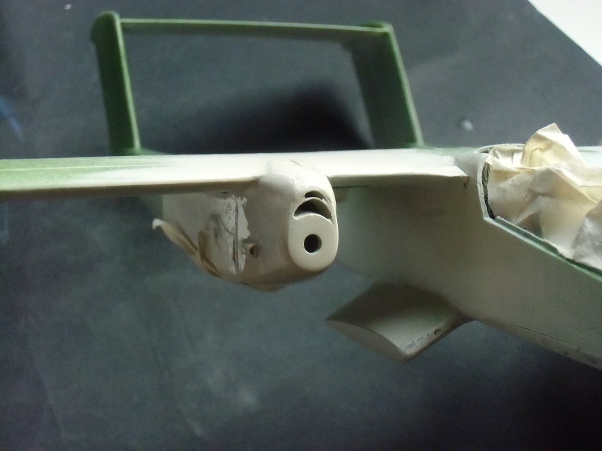

eccone..il risultato...
una passata di fondo grigio per vedere le imperfezioni e le linee finali
non è finito mica... ora devo solo affinare e togliere le minime imperfezioni ; una volta asciutto; e sistemare l'attacco al bordo alare di congiunzione con la gondola..

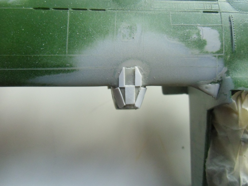

UNA COSA CHE HO SCOPERTO e che le gondole dei motori, che poi formano il piano di coda; sono ambodestre; da come ho visto ; le uniche cose che fanno la differenza sono le gambe dei carrelli *che basta girarli ; il tappo dello scarico *che basta toglierlo e girare il condotto interno; i tappi del segmento finale sul timone che; basta anchegli cambiarne la direzione
ecco perchè ho lasciato le wheel bay uguali e non speculari

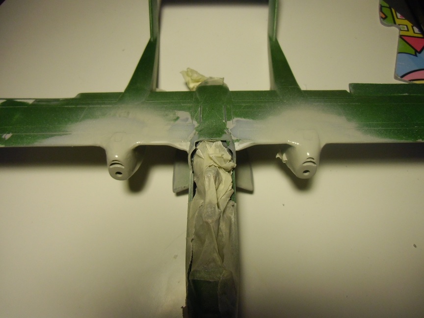

Re: OV-10A -BRONCO- rifinitura motore n°1 e raccordi arari
quando le cose non le si hanno...le si realizzano :-oook
come l'altro motore ora passo alla finitura di entrambi (per averli uguali nelle forme) e i raccordi tra ali e gondole

Eugè, data la quantità industriale di stucco che hai utilizzato sulle gondole, io stenderei su tutto un velo di cianoacrilica... in questo modo compatti meglio il putty ed eviti crepe. Poi carteggi e lucidi! ;)
mi sto basando su questo walk around bronco usaf
walk around bronco civilian
e devo dire che ha delle forme non tanto semplici,,,
si Valè OK :-oook
perciò:
-->stucco ricostruttivo
----->levigatura per dare la forma
------->stuccare le eventuali imperfezioni e o correzioni
---------->ciano acrilica * come componente trattenitore
------------>lisciatura finale + colla liquida per avere una superficie superfine

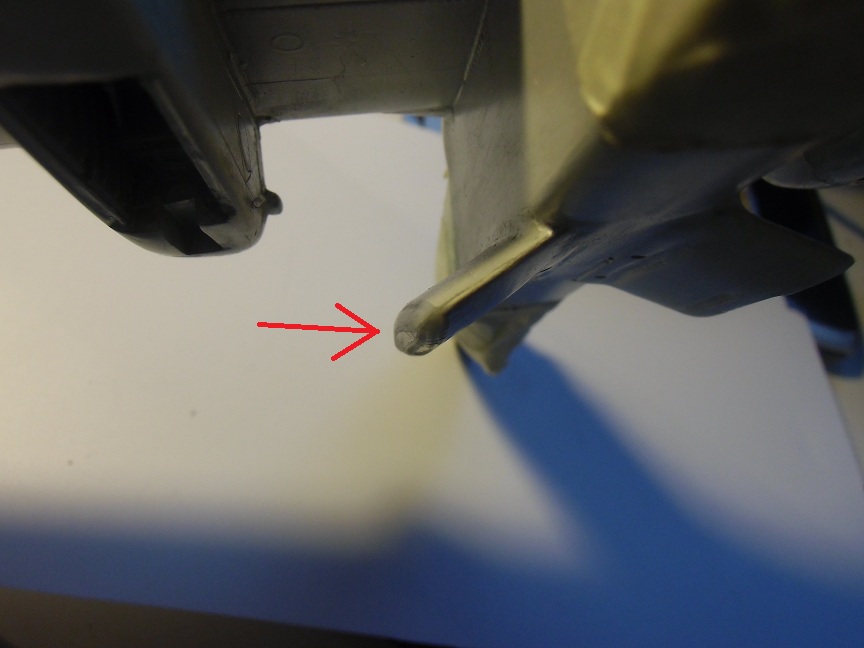

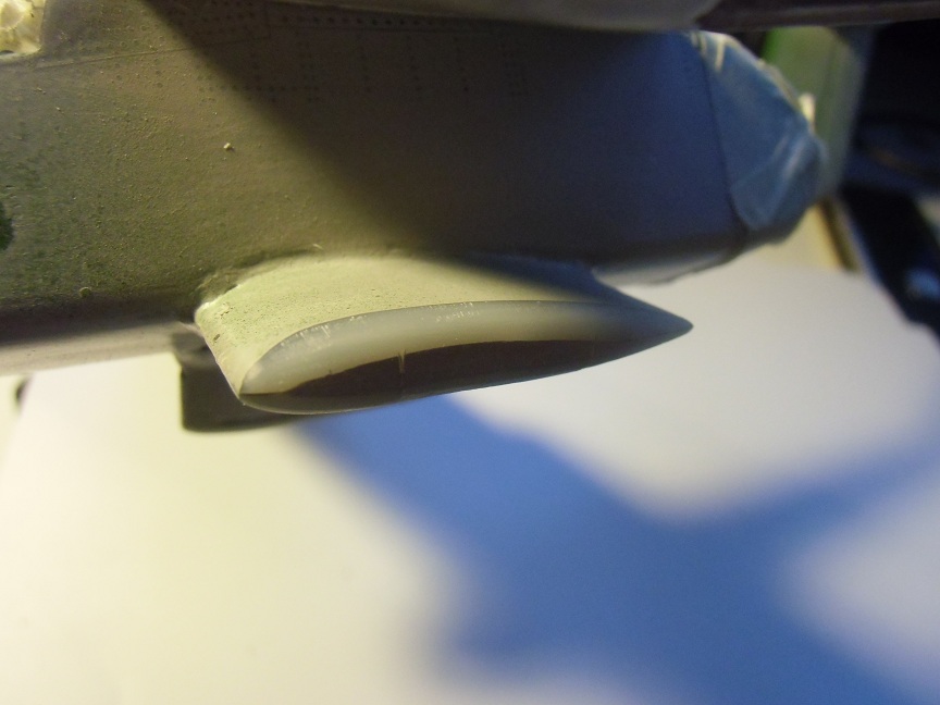

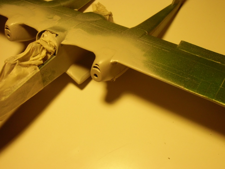

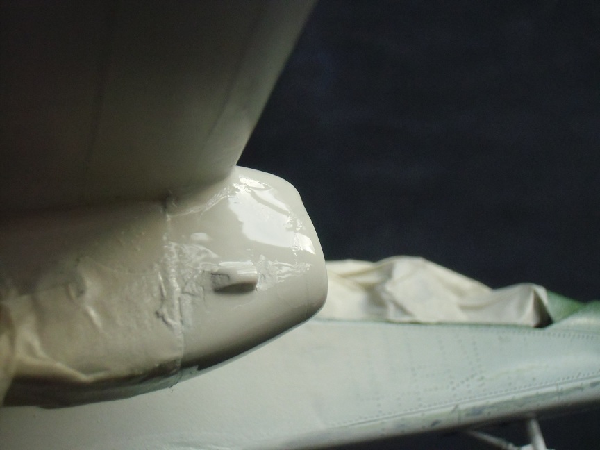

Re: OV-10A -BRONCO- timone e gondole delle mitraglie

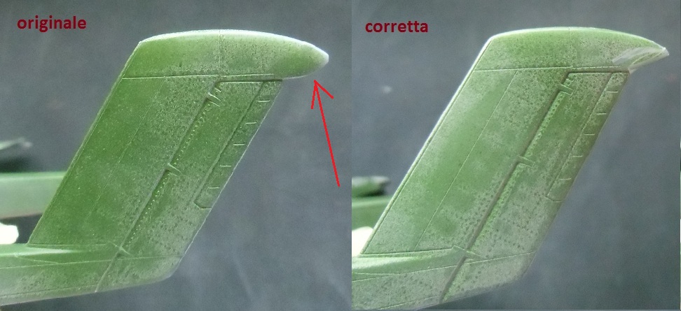

questa è l'aggiornamento del timone e del cono-carenatura posteriore
anche le gondole dei mitragliatori sono state aggiornate facendo la tondeggiatura delle estremità

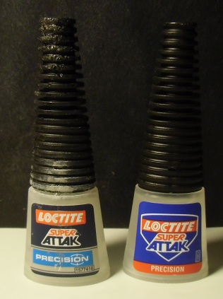

vi siete mai accorti della differenza??
quello di destra è un'attak datato (10ANNI)...e devo dire che ci impiega 2 secondi ad attacare e 10 per asciugare; mentre quello moderno impiega 4 secondi per attaccare e 20+ per asciugare.....

Profilo recuperato alla grande direi, lo stucco l'hai dato con la cucchiara :lol:. Buon lavoro.
