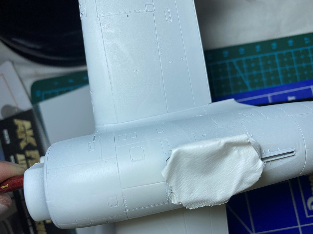

Ciao Valerio, intendo gli Intercooler, anzi scusatemi, ma non conosco i termini esatti.
FreestyleAurelio ha scritto: 2 maggio 2022, 19:05 In quel caso sarebbe meglio usare la cianoacrilica più di qualsiasi altro prodotto. Prima però ripasserei tutte le pannellature limitrofe con la punta di un compasso per dargli maggiore profondità, in vista degli interventi che dovranno "sopportare'
Ciao Aurelio, ma se uso la ciano non mi va a tappare tutto?

Quella giunzione alla radice alare non può passare per una pannellatura, se in quel punto fosse presente(devi controllare la documentazione).
La ciano se applicata in maniera precisa con la punta di uno spillo o stuzzicadente non si espanderà dove non vorrai.

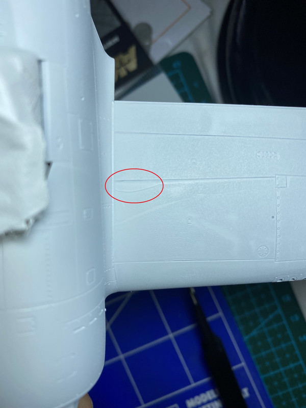

per quanto riguarda la giunzione ala/fusoliera ho preso come esempio questa foto.
Ho preso come esempio questa foto: SPACCATO

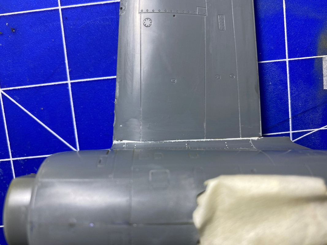

onestamente non me la sono sentita di usare la ciano. Ho avuto paura di rovinare un pò il tutto e sono andato avanti con uno stucco acrilico e il risultato è questo:

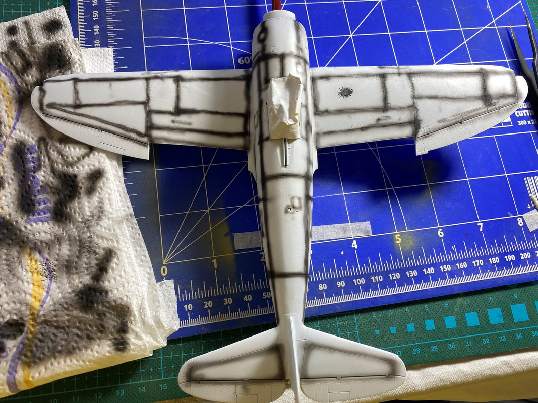

Ho dato il primer, (avevo provato il primer di una nota marca italiana di colori per aerografo, ma mi sono trovato malissimo e mi ha anche otturato la penna e tra poco ve ne renderete conto), AK a bomboletta e da qui si capisce o meglio si intravede meglio il risultato delle stuccature
qui nella zona cerchiata in rosso ho dato una levigata con 1500/2000/2500 solo che non ho fatto la foto. Scusate.

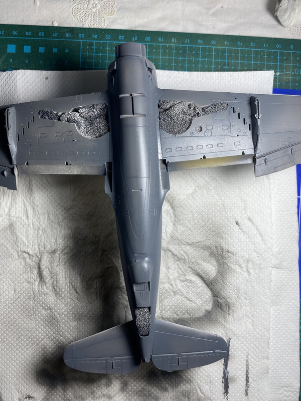

Ora vi faccio vedere una cosa, ma non prendetemi per il cxxo.
E qui mi rifaccio a quanto detto sopra di quel famoso primer e dell'aerografo intasato.
Ovviamente questo e solo mezzo lavoro (io modello col cronometro) e spero di riuscire a riprenderlo.

Lo stucco ha funzionato, ma adesso dovresti reincidere la pannellatura. Così come l'hai lasciata è più un avvallamento appena accennato Alessandro.
Inoltre, prima di procedere con la verniciatura, dovresti controllare bene anche le altre incisioni... vedendo le foto, alcune sulla fusoliera sono appena accennate e i lavaggi faranno fatica a rimanere aggrappati.
Quale primer hai usato? il pre shading l'hai fatto sempre con i colori della stessa marca?

Starfighter84 ha scritto: 3 maggio 2022, 17:49 Lo stucco ha funzionato, ma adesso dovresti reincidere la pannellatura. Così come l'hai lasciata è più un avvallamento appena accennato Alessandro.
Ciao Valerio, avevo iniziato col primer KColor, ma onestamente non mi piace e allora ho ripiegato su Ak Spray.
Il preshading o pseudo tale l'ho fatto con un matt black ammo.
Per quanto riguarda le incisioni oltre alla giunzione ala fusoliera, puoi indicarmi le altre per favore?

alessandro.ruocco ha scritto: 3 maggio 2022, 18:18 avevo iniziato col primer KColor, ma onestamente non mi piace e allora ho ripiegato su Ak Spray.
Ora si spiega tutto...
opta per i classici, affidabili, reperibilissimi e facili da usare Mr.Surfacer della Gunze... e vedrai che non avrai problemi.
alessandro.ruocco ha scritto: 3 maggio 2022, 18:18 Per quanto riguarda le incisioni oltre alla giunzione ala fusoliera, puoi indicarmi le altre per favore?
Qui sopra, invece, la linea di giunzione appare ancora visibile.

Io personalmente non utilizzo quasi mai il primer perchè va a tappare le pannellature che sono già fini. Io andrei direttamente con il colore di fondo della mimetica in modo leggero e con colori Gunze/Tamiya/AK Real Color. Non utilizzerei i colori vinici, non adatti allo scopo.
Dovresti reincidere le pannellature perchè con i lavaggi verranno a tratti che sono brutte.
Io personalmente lascerei perdere il preshading e lavorerei direttamente sul postshading.

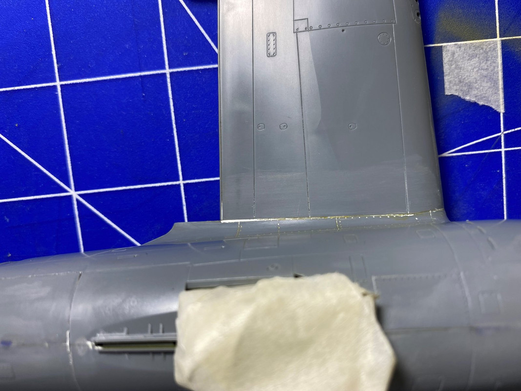

Buonasera ragazzi, dopo aver sistemato le giunzioni come suggeritomi da voi ho dato una prima mano di colore.
Ma il NEUTRAL GRAY è proprio così scuro?

No... è proprio troppo scuro. Cosa hai usato?

Starfighter84 ha scritto: 4 maggio 2022, 22:48 No... è proprio troppo scuro. Cosa hai usato?
Il Gunze H53. Neutral Gray
