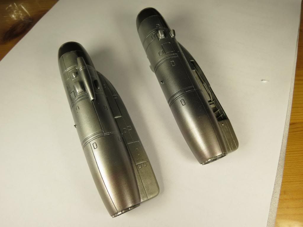

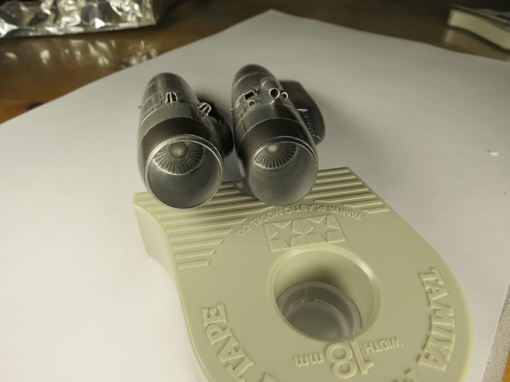

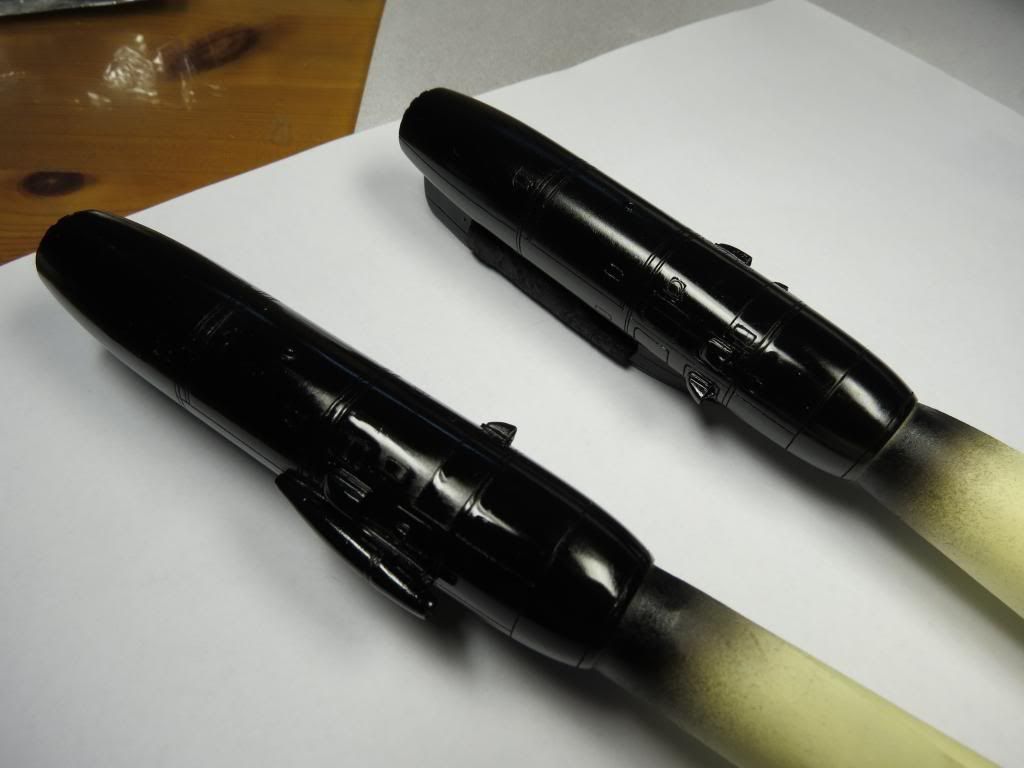

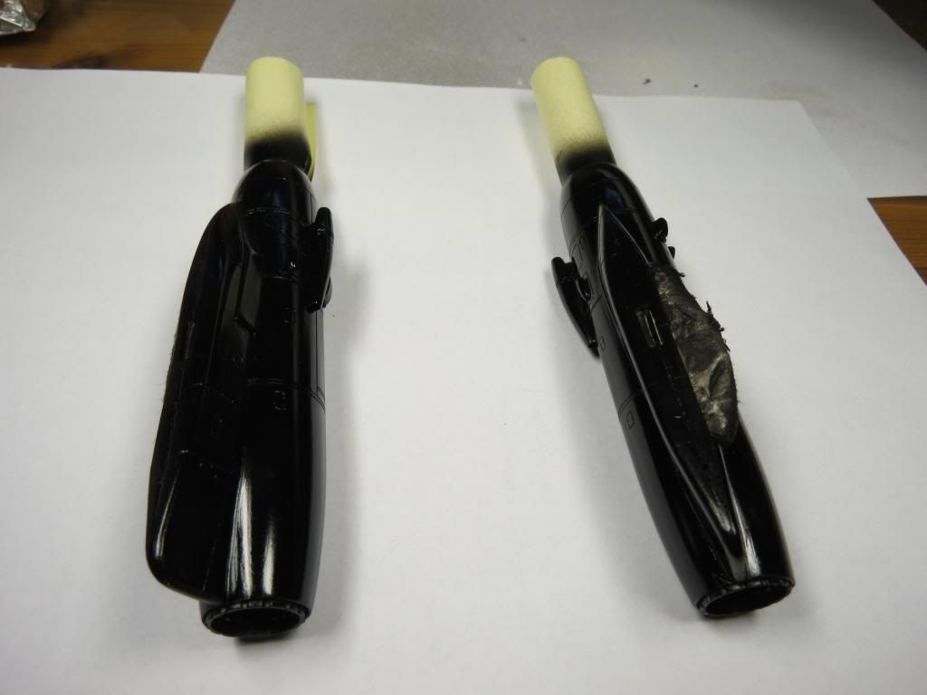

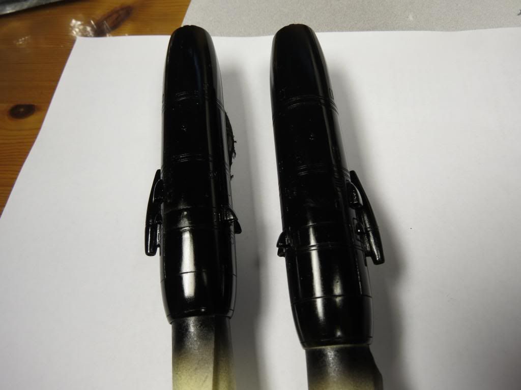

Re: 1/72 - A-Model - Myasischev M-50 "Bounder" agg. a 28/0

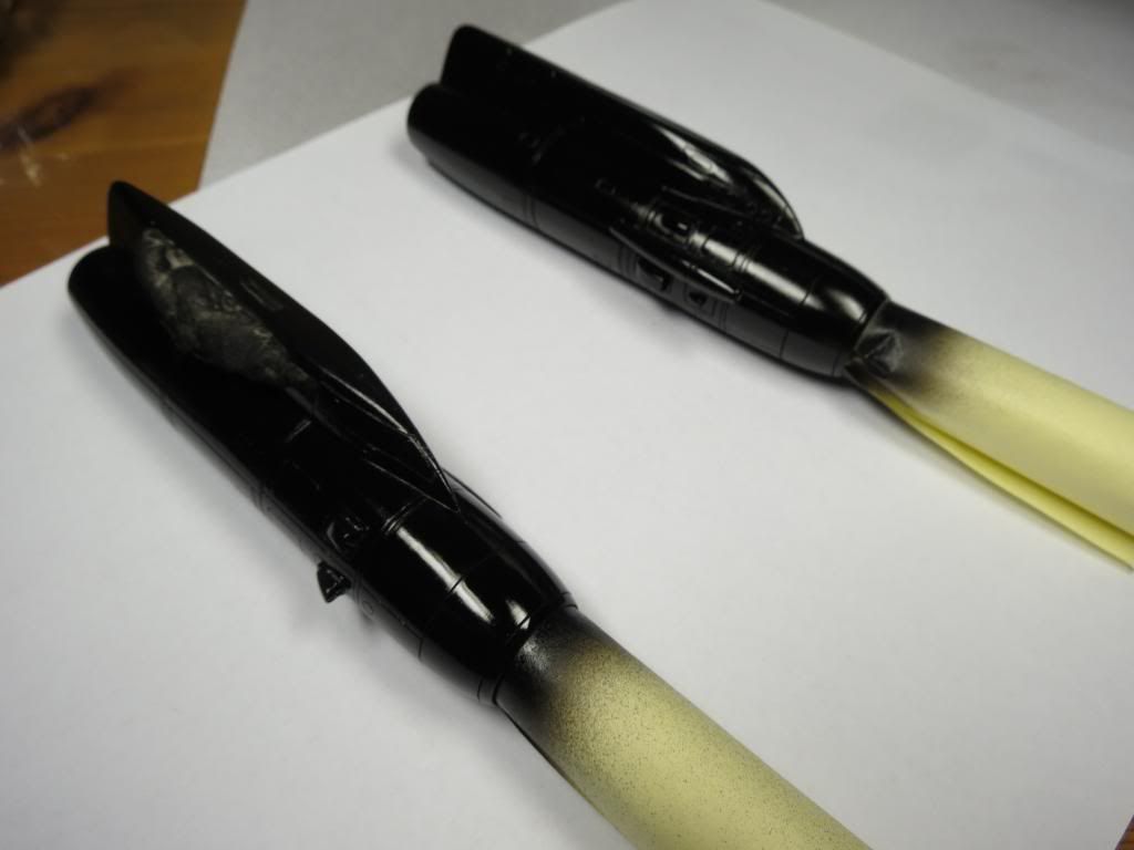

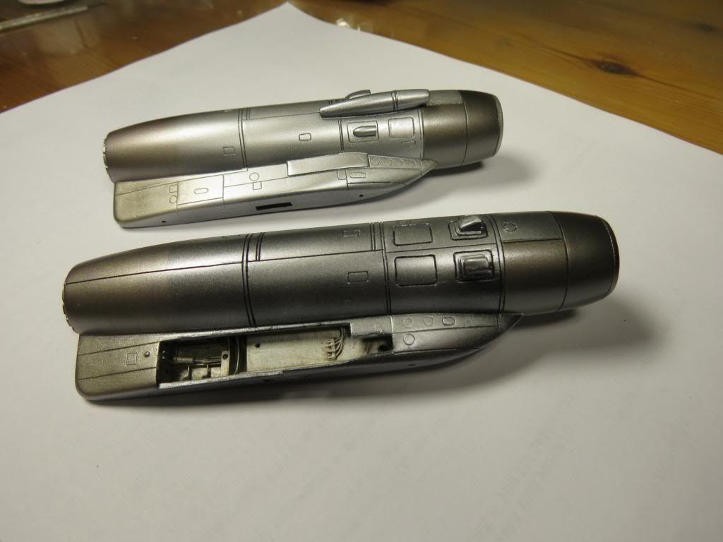

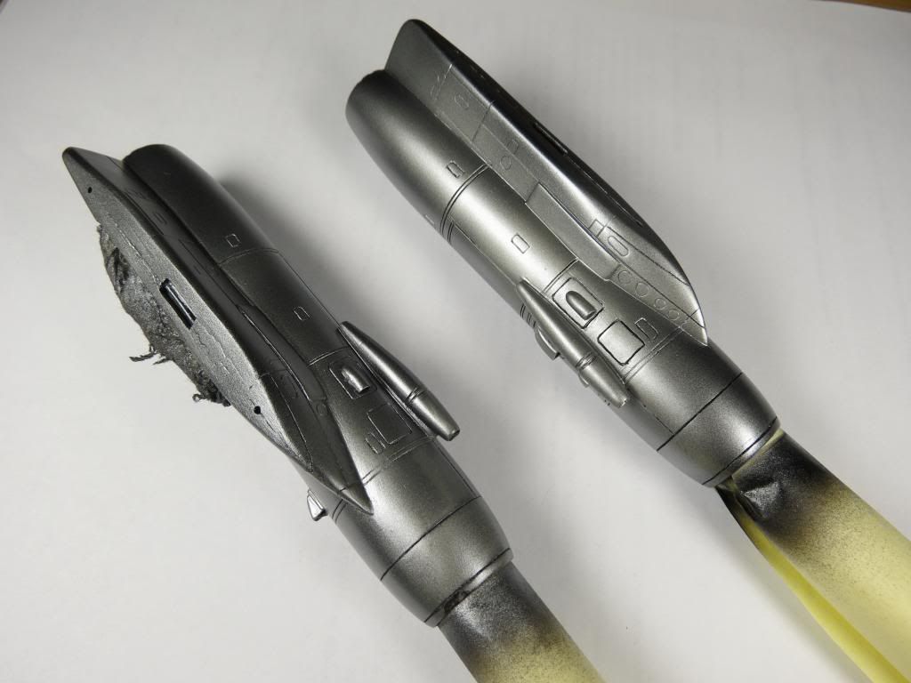

Un aggiornamento sui motori d'estremita' alare del mio Bounder :
Colore di fondo nero lucido X-1 Tamiya - ho fatto diverse foto ma e' difficile distinguere i dettagli col nero lucido
ed ora col colore metallico di base titanium silver X-32 Tamiya - adesso i dettagli della pannellatura si vedono bene
Per stasera e' tutto !!!!
Alberto
Puff...Pant pant....25 pagine di wip in un colpo solo
ma ne è valsa la pena,sta venendo davvero bene,mi piace un sacco fino a qui
.E ti dirò caro Alberto che mi hai messo una pulce nell'orecchio con gli alclad
Tempo fa mi era capitato di fare un lavaggio con il colore ad olio su un particolare verniciato con gli Alclad,se non ricordo male la zona dello scarico del Phantom,ed al momento di rimuovere il lavaggio veniva via anche il colore e mi ritrovavo con la plastica che traspariva.Ora,in quel caso era una parte del kit ed ho rimediato ma mi spaventa molto pensare di trovarmi con lo stesso problema con il B-58 che sto facendo
per cui mi sa che prenderò in seria considerazione il tuo metodo con gli acrilici

Re: 1/72 - A-Model - Myasischev M-50 "Bounder" agg. a 30/0

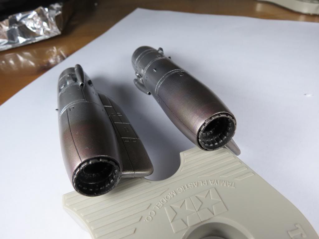

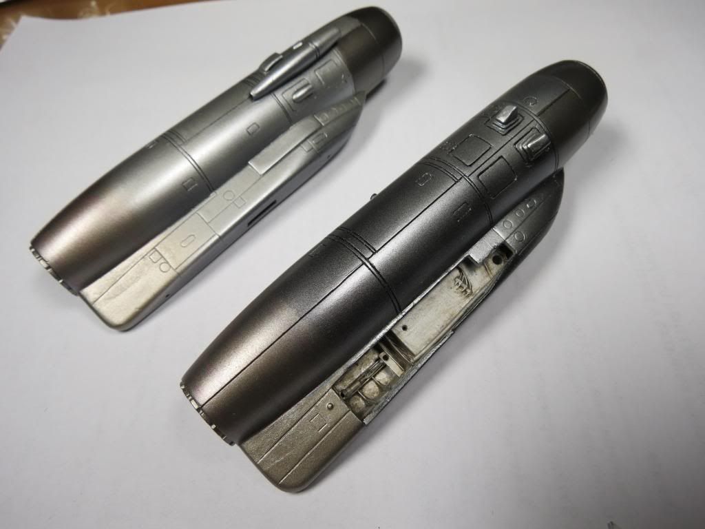

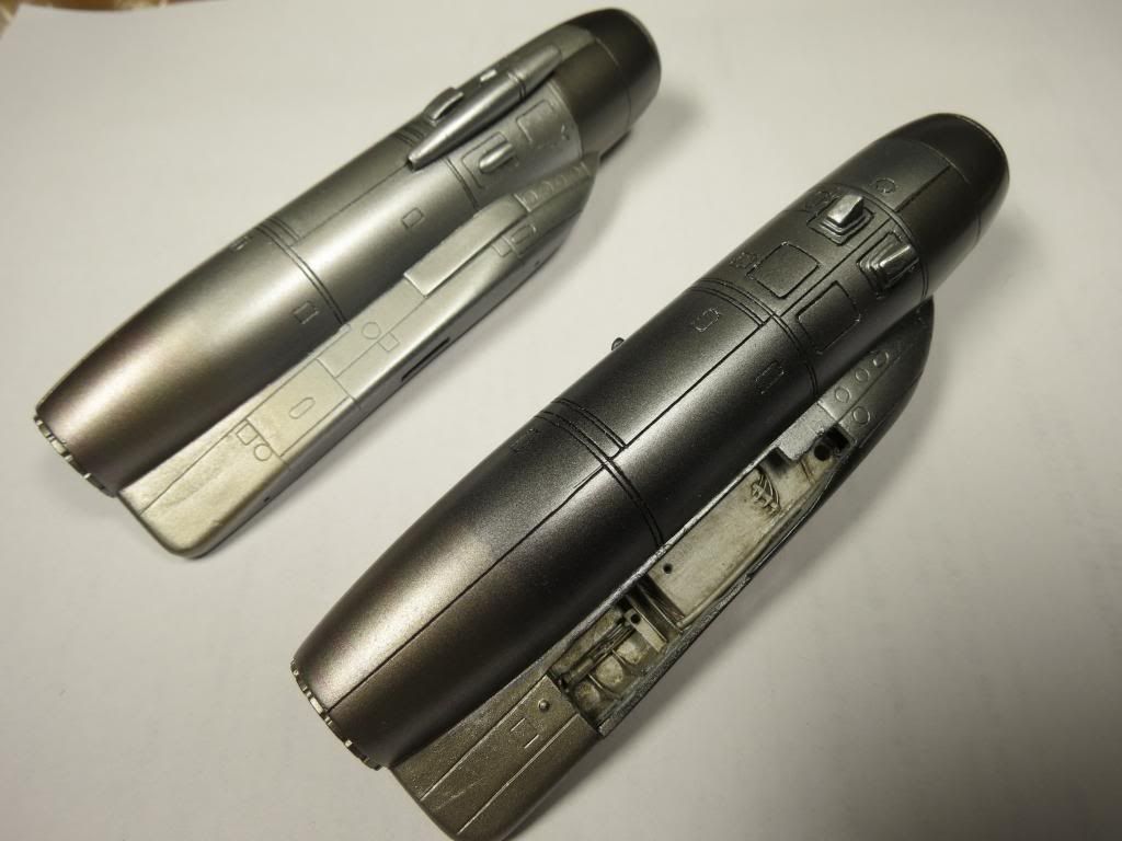

Ultimo aggiornamento in tema di motori ..........
Ed ora si passa ad un motaggio di prova dei carrelli per verificare l'assetto poi a fusoliera ed ali ......
Per stanotte e' tutto !!!!
Alberto

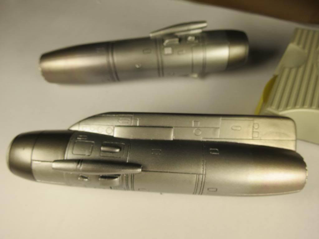

Bellissimi!
I tamiya non si devono sottovalutare secondo,se usati con cura!
Per esempio alberto a me è capitato facendo un modello (a breve lo posterò),che mettendogli sopra il nastro tamiya,la vernice si è staccata!
Noto che hai fatto una sorta di differenziazione di pannelli..come l'hai fatta?con che tonalità?mi sembra molto positiva

- Vigilante
- Knight User
- Messaggi: 946
- Nome: Alberto
Probabilmente hai tirato troppo forte il nastro per rimuoverlo o la presa del metallico Tamiya sul colore sottostante non era buona .......occorre fare attenzione ad usare parecchie mani di vernici di composizione e marca diverse, in passato mi sono capitati casi d'incompatibilita' per cui ho dovuto riverniciare !!!!rob_zone ha scritto:Bellissimi!
I tamiya non si devono sottovalutare secondo,se usati con cura!![]()
Per esempio alberto a me è capitato facendo un modello (a breve lo posterò),che mettendogli sopra il nastro tamiya,la vernice si è staccata!![]()
Noto che hai fatto una sorta di differenziazione di pannelli..come l'hai fatta?con che tonalità?mi sembra molto positiva![]()
RoB da Messina
Tutte le mascherature le ho fatte con nastro Tamiya fatto aderire e rimosso piu' volte su un vetro pulito per ridurre ancora l'appiccicosita' del nastro .
La verniciatura e' tutta con colori acrilici Tamiya (vedi anche il mio post precedente qui' sopra) - il colore di base e' nero lucido X-1 - su questo fondo il metallico di base e' titanium silver X-32 - le varie tonalita' sono ottenute miscelando il titanium silver col titanium gold, l'alluminio ed il nero lucido X-1 variando le proporzioni secondo necessita' - diluiti con Tamiya X-20A al 50% - aeropenna Badger 150 con ugello medio e pressione 20 psi.
Alberto
Ciao Alberto,Vigilante ha scritto:... le varie tonalita' sono ottenute miscelando il titanium silver col titanium gold, l'alluminio ed il nero lucido X-1 variando le proporzioni secondo necessita' - diluiti con Tamiya X-20A al 50% ...
scusa la digressione. Ho una curiosità OT.
Hai provato anche miscele con i trasparenti della casa giapponese? In altre parole, ad esempio, argento con giallo trasparente per ottenere tonalità dorate.
Intendo proprio mescolamento dei due colori, perché so che una tecnica sfruttata talvolta da chi riproduce colori metallizzati nelle automobili è di realizzare un fondo in argento e, una volta asciutto, passarvi sopra una tonalità trasparente come può essere un rosso per ottenere un rosso metallizzato.
- Bonovox
- Messaggi: 22630
- Località: Siracusa
sei il mago dei metallizzati acrilici. Si nota una bella "cottura" simulata con tinta rossastra. Hai usato il clear red Tamiya?
