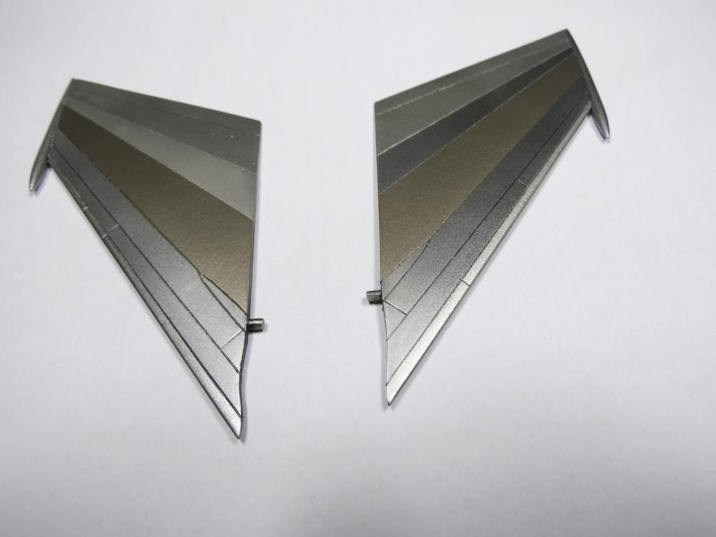

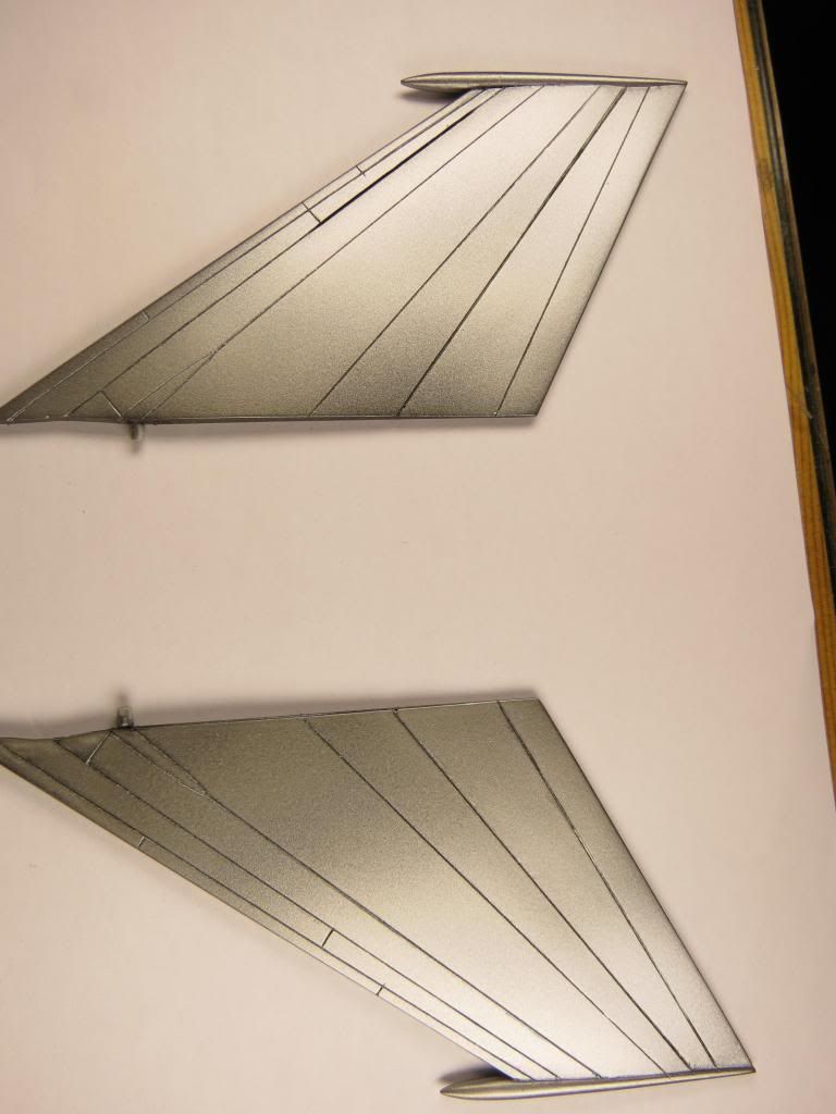

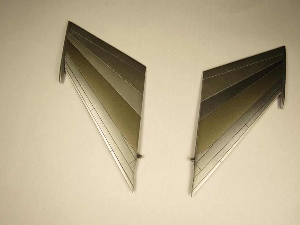

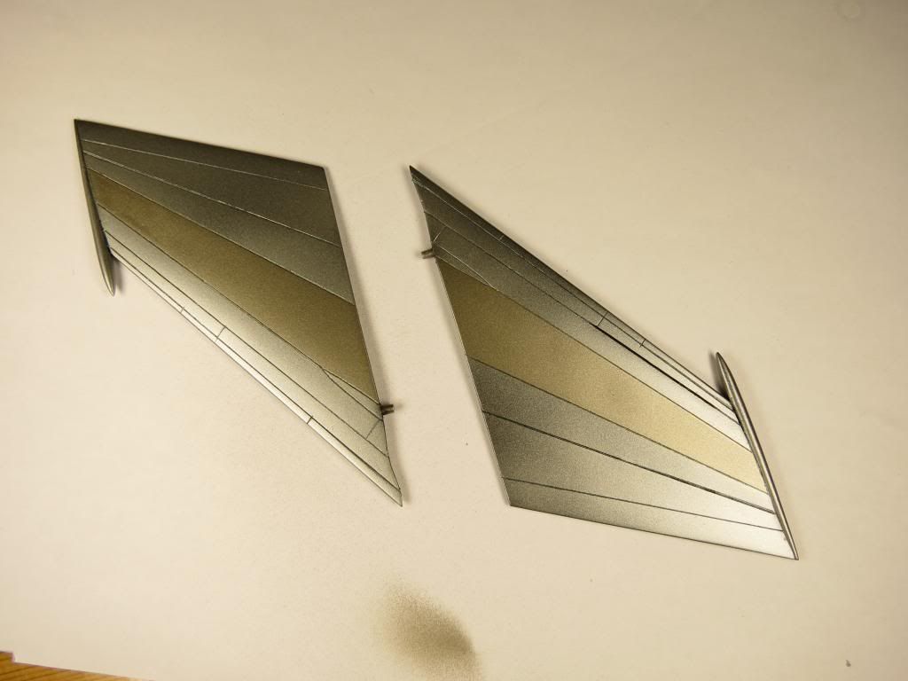

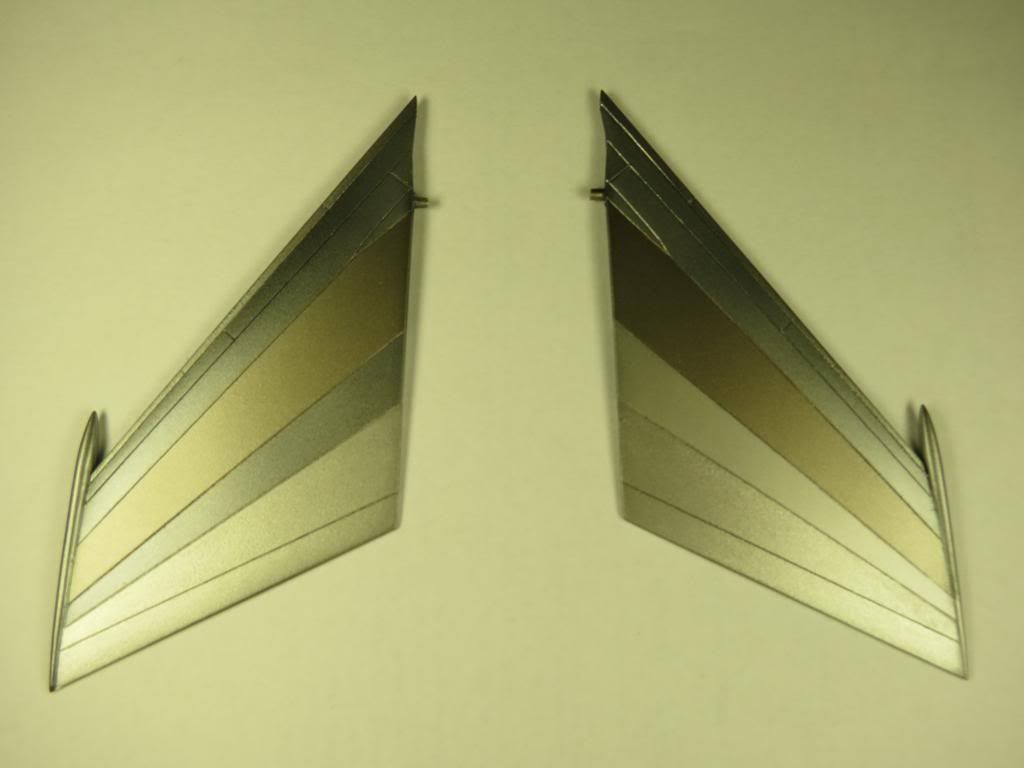

Altro piccolo aggiornamento - verniciatura metallica dei piani orizzontali di coda che montero' a modello pressoche' finito .
1 - colore metallico di base Tamiya X-32 Titanium Silver
2 - seconda tonalita' metallica, mix di metallici Tamiya
3 - terza tonalita' metallica, altro mix di metallici Tamiya
Non ho ancora deciso se lasciarli cosi' o dare una mano di trasparente lucido....... ho tutto il tempo di decidere prima che abbia verniciato tutto il resto del modello ......per evitare spiacevoli sorprese, la pannellatura verra' ripassata con la vecchia ma affidabile grafite !!!!!!
Mentre la reincisione di alcuni pannelli su uno dei motori d'estremita' alare mi sta' provocando una crisi d'ortociclosi !!!!!!
Per stasera e' tutto !!
Alberto

Non riesco a credere a come tu riesca a gestire i metal Tamiya, sembrano Alclad! :-000 :-oook
Vigilante
Messaggi: 946
Nome: Alberto
Località: Bellinzago Novarese
Re: 1/72 - A-Model - Myasischev M-50 "Bounder" agg. a 30/1
Messaggio da Vigilante »
comanche ha scritto:Non riesco a credere a come tu riesca a gestire i metal Tamiya, sembrano Alclad! :-000 :-oook
Sono diluiti con il diluente Tamiya X-20A al 50/60% ed usati con aeropenna Badger 150 con pressione 20 psi. ed ugello Medium .
Alberto Accumolli
Nemo me impune lacessit
Messaggi: 22630
che bell'arcobaleno metallaro hai tirato su con gli acrilici. Bravo!!!! :-oook

Ottimo lavoro davvero un ottima alluminata :-SBAV :-SBAV :-SBAV :-oook :-oook
Messaggi: 47478
Continuo a preferire gli Alclad a qualsiasi altra vernice metallizzata. Hai ottenuto un buon risultato ma, purtroppo, i Tamiya non sono adatti a questo genere di finitura... si nota un pò di "martellatura" dei colori sulla superficie.
Ho qualche perplessità sul tono color "oro".... erano davvero presenti dei pannelli di questa tonalità sul velivolo reale?
