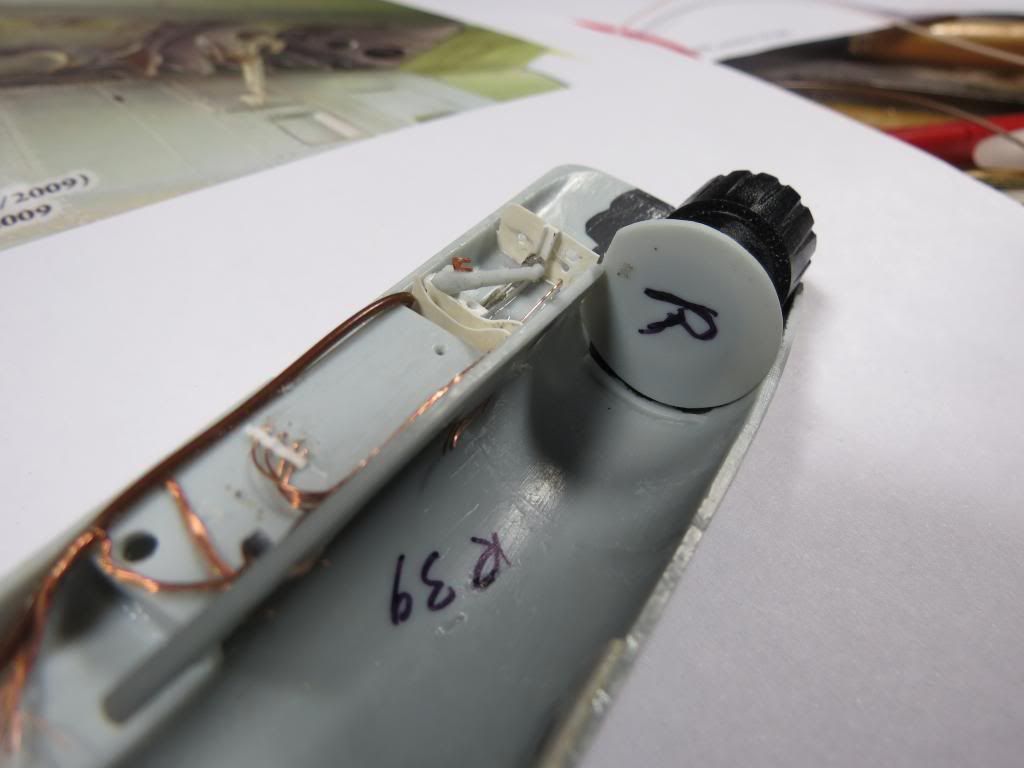

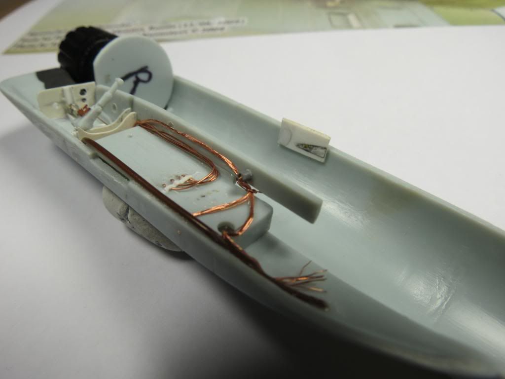

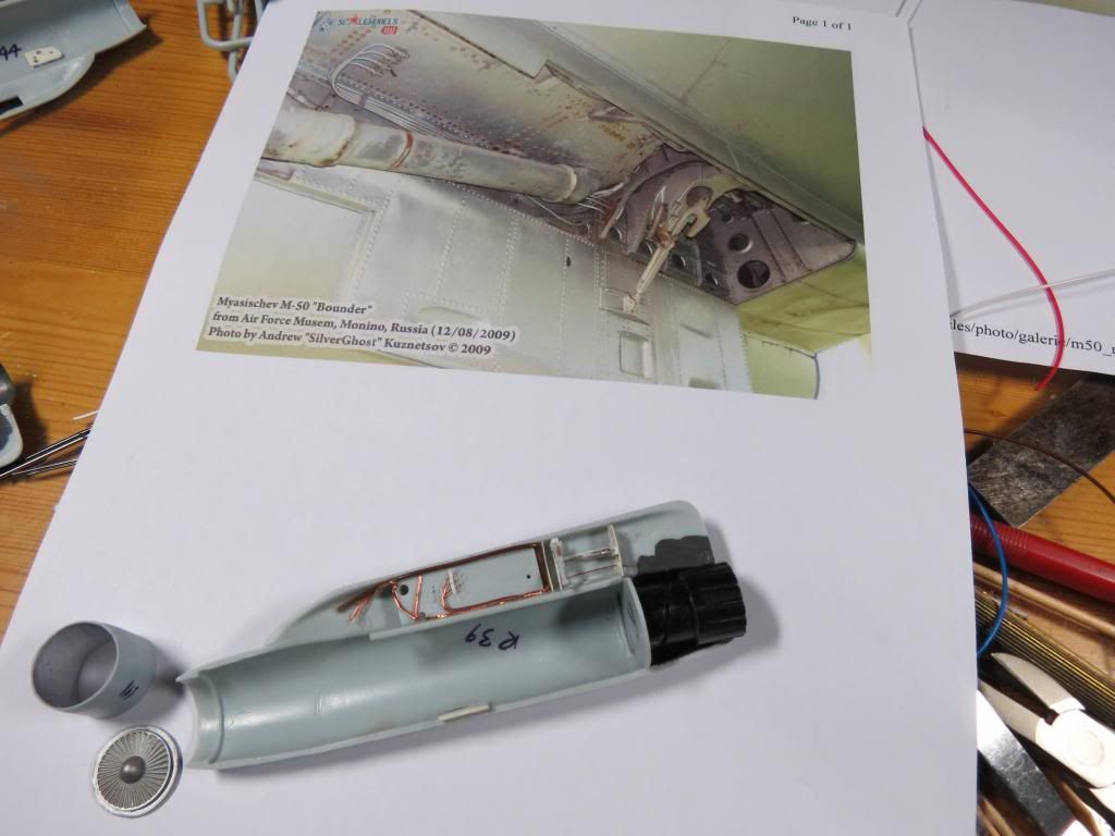

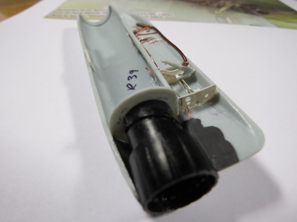

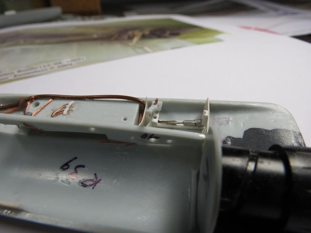

Un piccolo aggiornamento - sto dettagliando i vani carrelli per i bilancini d'estremita' alare del Bounder e le gondole dei motori esterni alle estremita' alari - e' un lavoro lungo e delicato da effettuare in fasi successive, tutti i particolari sono autocostruiti come si puo' notare dal differente colore della plastica (quella del kit e' grigia) e dalle partri in rame (i miei soliti materiali per questi lavori) , ecco le foto :
Questo e' tutto per stasera - completato il gruppo di destra iniziero' l'altro .

Re: 1/72 - A-Model - Myasischev M-50 "Bounder" agg. a 02/1
ciao Alberto!!! come sempre un'ottima autocostruzione!!! :-oook
unico dubbio ce l'ho sui cavi in rame, non è che alcuni fasci sono un po' fuori scala?
Vigilante
Messaggi: 946
Nome: Alberto
Località: Bellinzago Novarese
Messaggio da Vigilante »
ilGamma ha scritto:ciao Alberto!!! come sempre un'ottima autocostruzione!!! :-oook
Ciao Carmine,
non e' un tuo dubbio ma un dato di fatto, non sui fasci che posso "dosare" abbastanza bene ma sui tubetti singoli dove occorrerebbe un filo piu' fine ma che non riesco assolutamente a fargli mantenere la forma ed e' impossibile da maneggiare installandolo come invece posso fare con quello che uso attualmente per cui mi devo accontentare dello status quo . Tanto per rimanere sul tema : le parti flessibili delle tubazioni dovrebbero avere un diametro maggiore di quelle rigide ma sebbene abbia fatto molti tentativi, compreso il "riverniciare" la zona flessibile con colla vinilica diluita, non sono approdato ad alcunche' !!!! di giuntare di testa fili di diametro diverso di quei diametri anche saldandoli a stagno neanche da parlarne - per cui lo stato che vedi e' il meglio che sono riuscito a fare ...... se hai qualche idea migliore delle mie .... benvenute !!!!!!!
